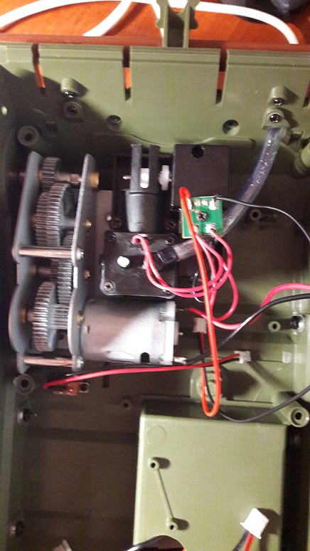

Значит так. Снял крышку с емкости для масла. Открутил нагнетатель. Вытащил поршень. Отверстие, которое соединяет нагнетатель с "бачком" для масла, расковырял отверткой, идущей в комплекте с танком - как раз получилось раза в 2 больше чем было. Потом установил на место нагнетатель. Крышку "бачка" повернул на 180 градусов. Трубку ("выхлопную трубу") повернул так, чтобы она шла по кратчайшему расстоянию к отверстию в корме и пропустил под коммутационной платой (той, к которой подходят внешние провода и расходятся провода на нагнетатель и испаритель). Результат на фото. Дымить стало ощутимо сильнее и длины трубки теперь хватает.

Сообщение New_Fantom » 13 июл 2016, 11:46
Теперь бы все же подобрать самое дымное "топливо", желательно с темным (в идеале черным) дымом
