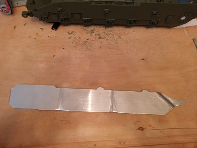

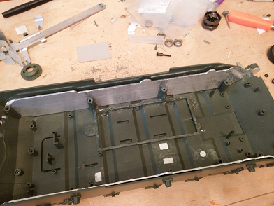

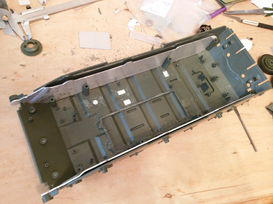

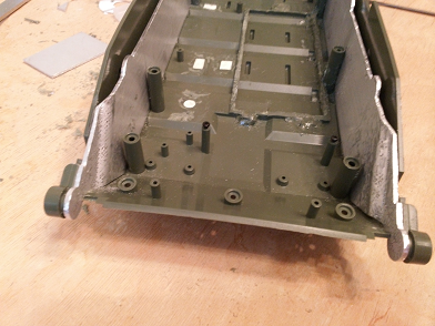

Дошли руки до левой усиливающей пластины.
Попилил-попилил, и вставил в ванну.
Ракус с носа на ленивцы.
Алекс
Сообщения: 460
Поблагодарили: 93 раза
Re: Моддинг танка
Сообщение Алекс » 17 июл 2016, 15:45
И, вот она, вот она, рыба(зачеркнуто), ванна моей мечтЫ-ЫЫЫ :).
Правда, пока не закончена, надо переборки делать, вклеивать пластины, сверлить отверстия.
Передохну, чайкоффского накачу, и продолжу.

Алекс писал(а):И, вот она, вот она, рыба(зачеркнуто), ванна моей мечтЫ-ЫЫЫ :).
Я в своем варианте оставлю каркас по периметру для аккумулятора, срежу только верх чтоб батарея не болталась по корпусу. А так тоже полная герметизация корпуса

Сообщение zloi » 17 июл 2016, 21:15
А как будет батарея вытаскиваться? Что то не пойму
Алекс
Сообщения: 460
Re: Моддинг танка
Сообщение Алекс » 17 июл 2016, 21:19
А никак. Зачем её вытаскивать, коле АКБ будет на 5 А.ч. Под крышкой моторного отсека будет стоять разъем для зарядки, умная зарядка у меня есть, Turnigy Accucell6 80W.
