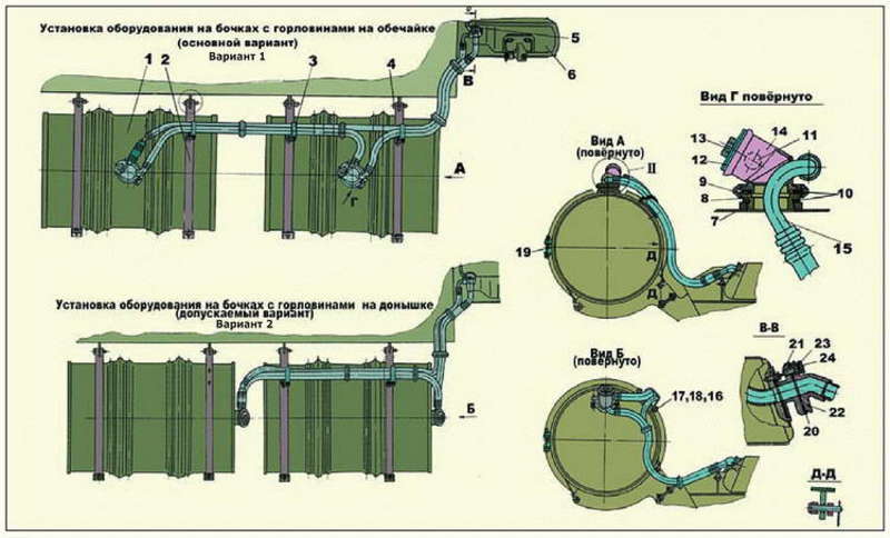

leonid99
Сообщения: 78
Re: Нюансы сборки
Сообщение leonid99 » 13 июл 2016, 16:41
вот
manergeim
Сообщения: 221
Благодарил (а): 9 раз
Re: Нюансы сборки
Сообщение manergeim » 13 июл 2016, 16:56
Благодарю за фото.
А что на счет жесткой подвески? Танк не будет огибающей препятствия?

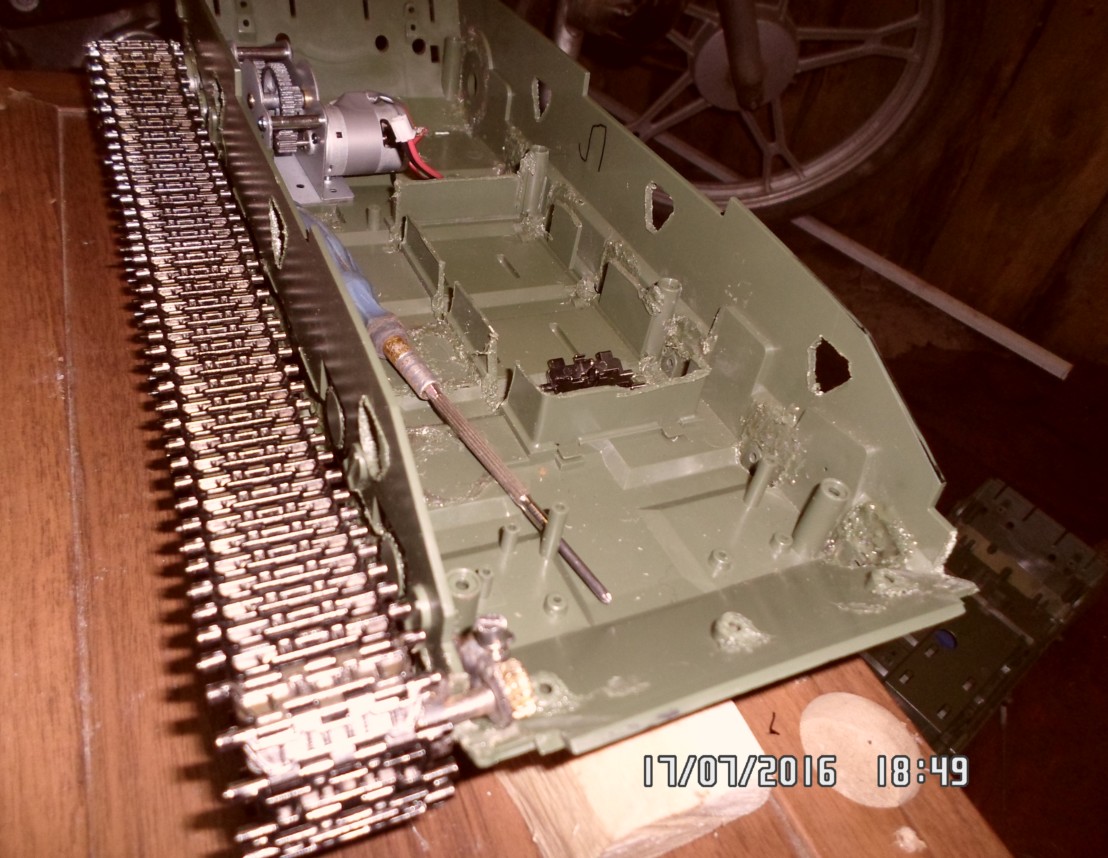

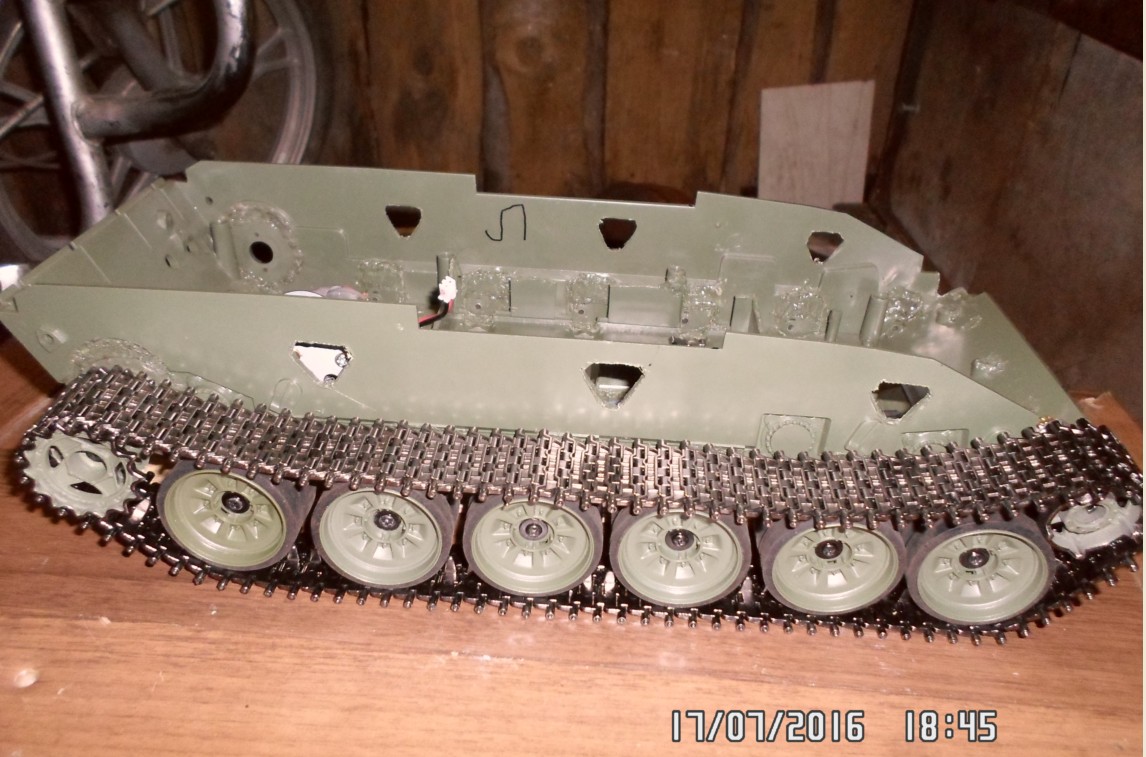

Дмитрий 10
Сообщения: 64
Re: Нюансы сборки
Сообщение Дмитрий 10 » 17 июл 2016, 20:23
В стадии доработки с механизмом натяжения и в гусенице 97 трактов
2
Image 2.jpg (218.96 КБ) 12668 просмотров
1
Image 1.jpg (201.38 КБ) 12668 просмотров
Дмитрий 10
Сообщения: 64
Re: Нюансы сборки
Сообщение Дмитрий 10 » 17 июл 2016, 20:25
Дальше буду доделывать
4
Image 4.jpg (152.82 КБ) 12667 просмотров
3
Image 3.jpg (189.92 КБ) 12667 просмотров
Алекс
Сообщения: 460
Поблагодарили: 93 раза
Re: Нюансы сборки
Сообщение Алекс » 17 июл 2016, 20:40
Хорошо, Дима, молодец! ;)
Единственное, у тебя механизм натяжения внутри корпуса, соответственно и ось ленивцев на сколько см ушла назад?
