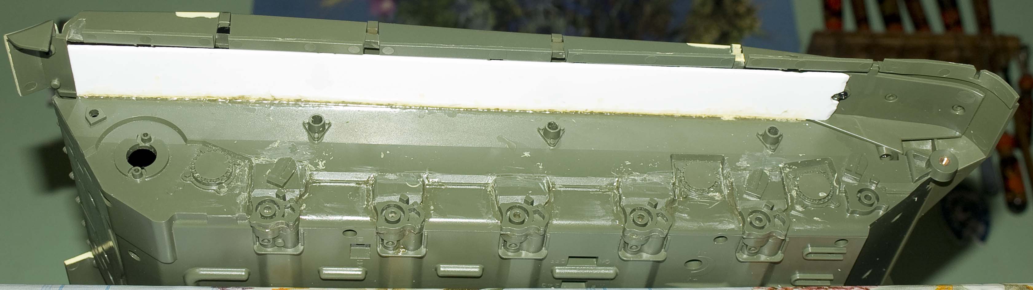

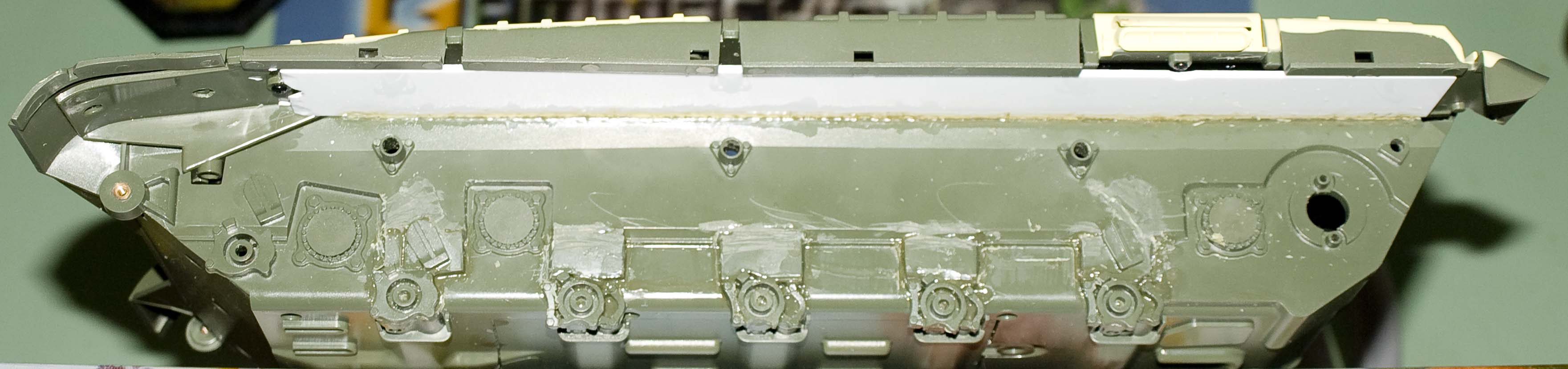

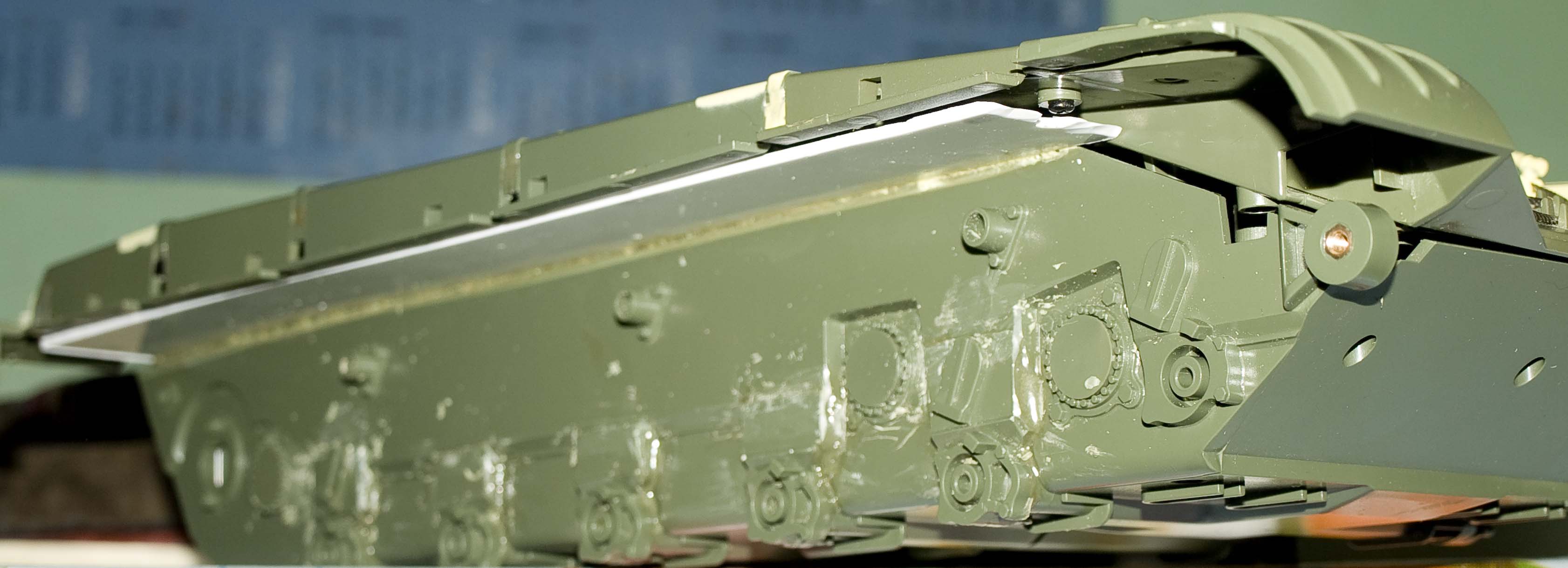

Кот_2 писал(а):
про клиренс, про проводку над гусеницами и грязещащиту шестерни поворота башни. Ну а "жесткость" корыта - надо смотреть в сборе с верхом. Это как объемная несущая конструкция - весь кузов в сборе.
Здорово! Только поддерживающие надо тоже опускать.
По поводу жёсткости.
Согласен, в сборе с верхней частью корпус жестче, но меня не устроила эта жесткость.

Ребят, да приклейте эти крылья насмерть, и все дела.
Приклеить можно чем угодно, цианокрилатом, двух или однокомпонентным клеем, клеем по пластику.
Все же прекрасно понимают, что эти крылья сделаны наборными для увеличения количества номеров, их абсолютно не обязательно было делать наборными с креплением на винтах. Верхнюю деталь корпуса, за исключением нескольких деталей, можно было изготовить полностью цельнолитой.
И, кстати, с приклеенными частями крыльев, жесткость корпуса выше, он не скрипит и не играет.
1970
Сообщения: 153
Благодарил (а): 122 раза
Re: Ходовая часть
Сообщение 1970 » 18 июл 2016, 22:18
Алекс писал(а):
1970 писал(а):
Александр 73 писал(а):У меня по 99 но на одной модели натяжка сильная на другой нормально,в чём секрет без понятия собирал одинаково.Один вопрос, на левом и правом крыле на обеих моделях не хватает по два винта с большой шляпкой,это только у меня так или у всех и если у всех то может спросить у АДМИНА о их допоставке?
Я про эти саморезы уже сто раз писал и админа спрашивал, в ответ тишина. У меня получилось 100 траков, 99 очень сильная натяжка.
Я давно приклеил, но хочется и саморезами для жесткости закрепить.. Тем более они должны быть, в видео полной сборки саморезики присутствуют.

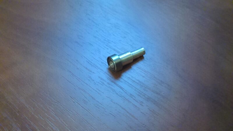

Airatius писал(а):P.S. Кстати при 100 траках гусля выглядит более натурально, но больше нагрузка на поддерживающие катки
Для исключения повышенной нагрузки на ось из металла ставятся подшипники 4Х8Х3.
Airatius
Сообщения: 780
Благодарил (а): 78 раз
Поблагодарили: 247 раз
Re: Ходовая часть
Сообщение Airatius » 19 июл 2016, 10:47
Алекс писал(а):Для исключения повышенной нагрузки на ось из металла ставятся подшипники 4Х8Х3.
Да я за эту ось не беспокоюсь, главное чтоб посадочное место не разбило.

Если ты на ось из металла, либо винт диаметром 4 мм поставишь подшипник, и правильно закрепишь, посадочному месту "Та шо ему сделаЭтся! " (С) :).
Airatius
Сообщения: 780
Re: Ходовая часть
Сообщение Airatius » 19 июл 2016, 13:24
Алекс писал(а):Если ты на ось из металла, либо винт диаметром 4 мм поставишь подшипник, и правильно закрепишь, посадочному месту "Та шо ему сделаЭтся! " (С) :).
Любой подшипник, а особенно маленький быстро и качестввенно сдохнет от пары писчинок попавших внутрь. Ставить в качестве поддерживающего катка подшипник глупо, он умрет и его заклинит.

все тут рассуждают о коротком ресурсе подшипников и т.д. ну не будет тут никакой долговременной нагрузки. сколько часов "на грунте" проведёт наш танк за год? 10? 20? хорошо бы он с полки хоть раз за две недели снимался...
что касаемо поддерживающих катков, то стоковые пластиковые бобышки вообще "ниачом" - их слижет гусеницей при любом раскладе. хоть по паркету, хоть по грунту. поэтому подшипники тут будут к месту. авось всю дюжину не заклинит, а заклинит - ничего не стоит их поменять. 4 бакса за десяток...

Блин, ну вот честно, такое чувство как будто тут никто даже в глаза подшипники не видел.
Вы о чём вообще люди???
Возъмите свой мелкоподшипник и покатайте по полу, а потом посмотрите как он будет вращаться.
Десяток за 4 бакса, да хоть сотню, вы их менять будете каждые пять минут. Это большому подшипнику может быть пофиг на мелкий песок, а мелочь забивается сразу даже от мелких песчинок.
Если ставить подшипники, то только закрытые.
Алекс
Сообщения: 460
Поблагодарили: 93 раза
Re: Ходовая часть
Сообщение Алекс » 19 июл 2016, 14:26
Airatius писал(а):Блин, ну вот честно, такое чувство как будто тут никто даже в глаза подшипники не видел.
Айрат, ну-ну-ну, не горячись. Все видели подшипники, и многие в них понимают.
Неужели ты думаешь, что я и остальные не понимаем, что для оффроуда ставить надо закрытые подшипники?
И таких - пруд пруди, в смысле, моделей подшипников.
Я жду в начале августа посылку, 3 комплекта закрытых подшипников, 4Х8Х3. по два подшипника на один опорный каток выйдет, Цена комплекта из 10 подшипников - 5,71 доллара. и бесплатная доставка.

я брал эти, 20 штук. пробовал их "одевать" на ось и катаь по полу. крутятся как и раньше. что вообще за бред про "заклинивание пошипников через 5 минут"? компьютерные вентиляторы подшипниковые в пыли годами работают и не клинят. мелкие подшипники установлены в самые разные приборы по всему миру во всех условиях и что, их каждые пять минут меняют? топовые "гирбоксы" от МАТО и тайгена на мелких подшипниках тоже замены требуют каждые пять минут?
