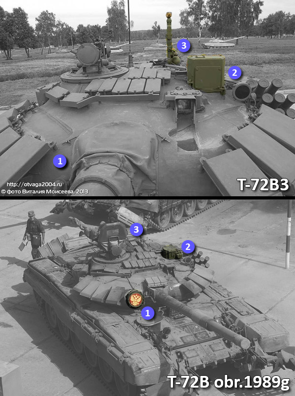

Здравствуйте. Знает кто розмеры, или может чертеж есть, дачика температуры на башне, не знаю как правильно он называется.

пионер писал(а):Здравствуйте. Знает кто розмеры, или может чертеж есть, дачика температуры на башне, не знаю как правильно он называется.
чего?
Iwan
Сообщения: 125
Re: Моддинг танка
Сообщение Iwan » 20 июл 2016, 12:40
чего?
Скорее всего, имеется ввиду датчик условий стрельбы, определяет направление и скорость ветра, и температуру окружающей среды; подключен к баллистическому вычислителю.
Последний раз редактировалось Iwan 20 июл 2016, 18:24, всего редактировалось 2 раза.
пионер
Сообщения: 118
Re: Моддинг танка
Сообщение пионер » 20 июл 2016, 14:11
На верхнем изображении под цифрой 3
