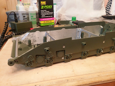

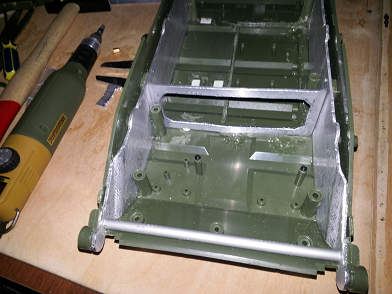

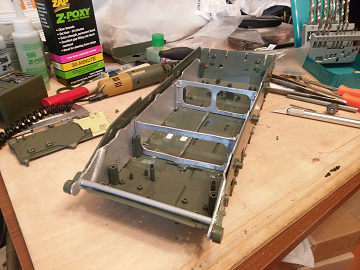

Итак, продолжу.
купил в ХоббиОстрове двухкомпонентный эпоксидный клей Z-Poxy, с временем вставания 30 минут.
Приклеил обе усиливающие пластины.
Получилось здорово и жОстко :).
Но, мало.

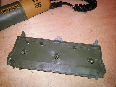

Подпилил в ноже самоокапывания желобки, в которые входят пластины, и нож ставится на место без зазоров.
В процессе установки ножа, я его приклею к корпусу, а имеющиеся небольшие полости залью эпоксидкой.
Подумал, и все же установил распорку в районе ленивцев.
Купил в Леруа Мерлен алюминиевую штангу Д 6 мм, отпилил нужную длину, в торцах насверлил отверстия, и нарезал резьбу 2,5 мм, в районе ленивцев высверлил отверстия 2,5 мм, вот что получилось:

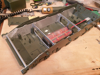

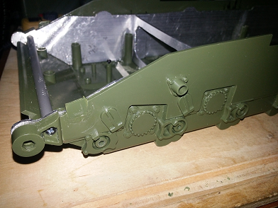

И занялся переборками.
Вид сбоку
Замечу, что справа нижние винты на месте винтов балансира, но это ничего страшного, винт балансира длинный, пройдет и через пластину, и через переборку, и закрепится гравёром и гайкой. Шайба не нужна, естественно всё будет ставится на ТредЛок. между балансиром и втулкой, подложу шабы, купил Д 2,5 мм, рассверлю до 3 мм, потому что у стандартной шайбы 3 мм отверстие - 3,3 мм, и она слегка болтается на винтах.
А это фото, с энергетическим сердцем будущей машины
АКБ на 5 А.ч. Прекрасно поместился. И даже поместится второй такой же :).
Теперь осталось просверлить все необходимые отверстия под винты катков, и ждать подшипники под опорные катки и для выходных валов редукторов.

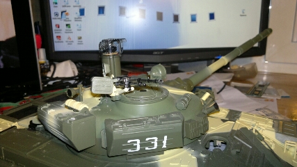

Всем привет,кто нибудь раскажите как переделали пулемет,у меня токо ствол просверлить мысли дошли!

den.976 писал(а):Всем привет,кто нибудь раскажите как переделали пулемет,у меня токо ствол просверлить мысли дошли!
А что ты хотел, чтобы он ещё и вертушки сбивал? Рассверлил пламегаситель, снял краску и заворонил.

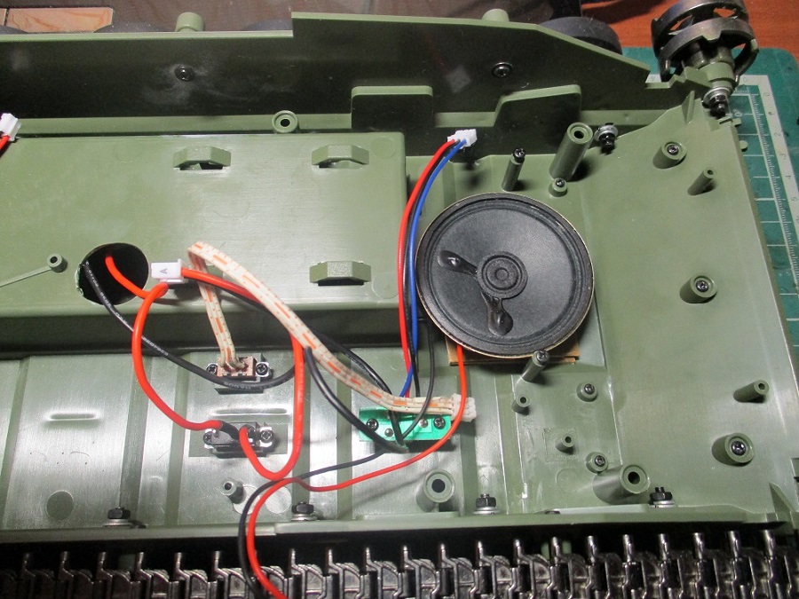

Обновлюсь и я немного. Как и планировал на модернизированный танк для экономии средств изготовил некоторые элементы - кронштейны крепления дополнительных баков, переключатель с камеры на пульт и поставил динамик с такими же характеристиками. В работе выключатель питания. Оригинальные запчасти пойдут на второй танк. Нижнюю часть и катки перекрасил. Пока не стал герметизировать. Так же в голове крутятся идеи сделать на подъемной штанге приемник из 37 номера.
Готовимся к докраске
32 (2).JPG (246.81 КБ) 12646 просмотров
кронштейны

Еще несколько фото

Shantar писал(а):Еще несколько фото
Штатный динамик плохой?зачем менял?у нас еще недошел по номерам

Сообщение Shantar » 26 июл 2016, 11:40
Родной динамик нормальный и встанет на второй танк, который собирается "из коробки". На фото танк Т-72Б3 - на него некоторые детали делаю сам, в том числе выключатели и решил поставить имеющийся в закрома динамик (характеристики те же). Зачем тратить по 400 рублей на эти детали, когда выключатели и динамик снимаются с поломанных китайских игрушек, которых, когда в доме два ребенка, в избытке.

Re: Моддинг танка
Сообщение den.976 » 26 июл 2016, 17:08
Shantar писал(а):
Родной динамик нормальный и встанет на второй танк, который собирается "из коробки". На фото танк Т-72Б3 - на него некоторые детали делаю сам, в том числе выключатели и решил поставить имеющийся в закрома динамик (характеристики те же). Зачем тратить на по 400 рублей на эти детали, когда выключатели и динамик снимаются с поломанных китайских игрушек, которых, когда в доме два ребенка, в избытке.
Понятно,а то уже хотел от номера отказаться с динамиком

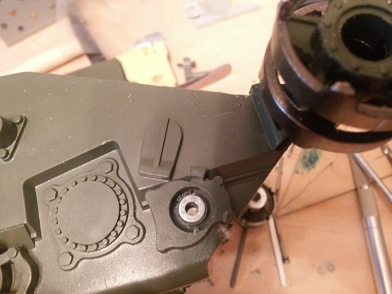

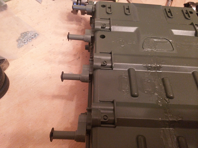

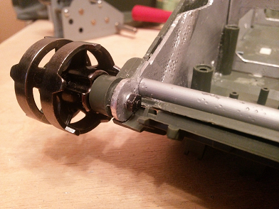

С переборками разобрался.
Насверлил отверстия под ленивцы и опорные катки.
Высверлил отверстия Д 1 мм под хвостики пружин.
Шайбы Д 2,5 рассверлил под Д 3 мм. Теперь они сидят на винах плотно, без люфта.
Установил ленивцы на место.
Причём, хоть и вставлена в пластмассу шестигранная втулка с резьбой, все равно я проставил между ленивцем и втулкой рассверленную мной шайбу.
На фото узел в сборе.
Потом занялся установкой балансиров.
На фото подготовленная шайба лежит на втулке корпуса, предварительно сточенная на толщину чуть меньшую толщины шайбы. Тем самым винт крепления балансира не "корябает" :) корпус, балансир плотно, без сильного люфта прилегает к корпусу, и свободно ходит.
Шайбы меньше диаметра втулок, не мешают пружинам.
Сверху шайбы видно высверленное отверстие под хвостик пружины.
Фото с вставленным в отверстие винтом крепления балансира.

Сообщение Алекс » 26 июл 2016, 19:44
Вид на балансиры снизу.
Балансиры сидят без зазоров, люфта - нет, работают как по маслу.
