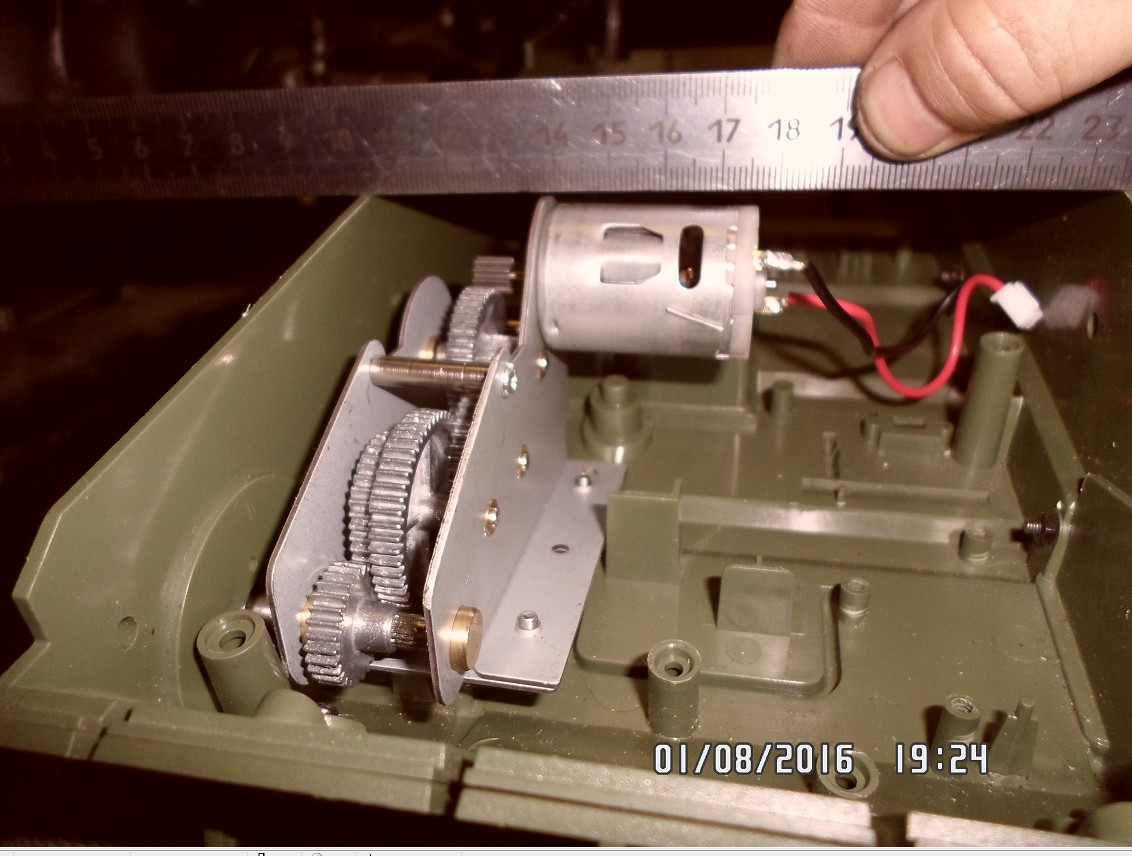

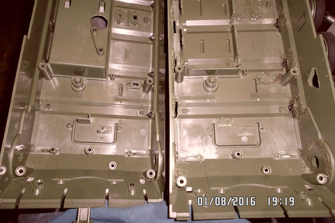

Дмитрий 10
Сообщения: 64
Re: Нюансы сборки
Сообщение Дмитрий 10 » 01 авг 2016, 20:02
Посмотрите на эти фотографии нижний части переделанной и не переделанной с редуктором и без редуктора
300
Image 4.jpg (229.07 КБ) 9922 просмотра
200
Image 3.jpg (181.62 КБ) 9922 просмотра
100
Image 2.jpg (180.89 КБ) 9922 просмотра
Алекс
Сообщения: 460
Поблагодарили: 93 раза
Re: Нюансы сборки
Сообщение Алекс » 01 авг 2016, 20:19
Дмитрий 10 писал(а):Посмотрите на эти фотографии нижний части переделанной и не переделанной с редуктором и без редуктора
Дима, ты бы к своим фотографиям комментарий писал.
Ты саму высоту ванны не менял?
Сдвинул вниз сами крепления балансиров и отверстие ведущих валов?
Так же сдвинешь вниз поддерживающие катки?
Клиренс увеличится, но сама толщина корпуса то не изменилась?
Насколько это копийно?
Я, лично, не знаю.
Я не знаю, какова толщина корпуса у модели масштаба 1:16 должна быть, коллеги, кто подскажет.
Может быть, для копийности, надо как раз отрезать низ ванны по крепления балансиров, а не опускать места крепления балансиров и поддерживающих катков и отверстия ведущих валов?
Fesiy
Сообщения: 174
Re: Нюансы сборки
Сообщение Fesiy » 01 авг 2016, 20:46
Дмитрий10, и что дальше? я вот особо отличий не вижу, окромя попорченной ванны! Вы хоть комментируйте свои фото, а то не понятно...

Кот_2
Сообщения: 134
Благодарил (а): 126 раз
Поблагодарили: 27 раз
Re: Нюансы сборки
Сообщение Кот_2 » 02 авг 2016, 01:41
Fesiy писал(а):Дмитрий10, и что дальше? я вот особо отличий не вижу, окромя попорченной ванны! Вы хоть комментируйте свои фото, а то не понятно...
Автор перенес крепления балансиров катков туда, где они ( по идее) и должны быть на настоящем танке, а именно - в место торсионов. Которые своими торцами выходят в самом низу ванны. На непеределанной ванне - это видно - торсионы упираются в борта гладкой (срезанной площадкой), а то, во что они должны упираться - точки крепления осей балансиров - задраны вверх примерно на сантиметр. Далее, автор перенес и центр оси вала ведущей звезды на этот же сантиметр. И автоматически понадобилось изменить посадочные места редуктором - ниже , Тут вопрос - спорный. Да - на реальном танке центр оси ведущей звезды - ниже, чем на модели, но гусеницы по ведущей звезде и по ленивцу - сверху идут горизонтально (или почти) на модели. так что - опуская ведущую звезду вниз - надо примерно на столько же опустить , и поддерживающие катки сверху (что автор и сделал) , и ленивец, а это уже весьма проблематично. Как я понимаю - опускание осей балансиров катков (примерно) на сантиметр вниз (на их законные места) - без смещения вниз осей ведущей звезды и ленивца - должно привести к увеличению траков в гусенице на... думаю 4 - 5 штук.
На 46 и 47 страницах этого обсуждения Дмитрий приводит фотографии и рисунки из книжки ДСП по Т-72 - где все это должно быть и как он это все перенес на их законные места.
Пы. Сы. Почему ДеА задрали оси балансиров - это ясно. Изначально на таких танках оси балансиров были на саморезах. И, к примеру на КВ, оси там, где они и должны быть - в самом низу ванны. В Т-72 же - применили - УЛУЧШЕННУЮ технологию, не саморезы, а винты с гайками. Но, часть осей балансиров в таком случае - не закрутить - будет мешаться отсек Ак. батареи. Поэтому ДеА и задрали оси балансиров выше - что бы можно было закрутить гайки крепления балансиров. Так что - тем, кто не собирается срезать отсек Ак. батареи - переносить оси балансиров на их законно место - не рекомендуется. Ну и не рекомендуется это делать тем, у кого нет лишнего количества траков ( без переноски вниз и ведущей звезды и поддерживающих катков).
Пы. Пы.Сы. Так же с переноской осей балансиров вниз возникает следующий гиммор - это ось первых катков по ходу танка. Там ось идет уже на самый угол ванны и на одном из бортов - вообще выходит ниже среза ванны. Если приклеить щит самоокапывания - то тогда есть место для этой оси. Судя по всему ДеА - все таки - достаточно вольно переместили в своих интересах точки крепления балансиров, ведущей звезды и ленивца. Есть такое ощущение, что они сделали ванну - выше, чем она есть на самом деле.
ELC_AMX
Сообщения: 458
Re: Нюансы сборки
Сообщение ELC_AMX » 02 авг 2016, 09:42
Учитывая описанные выше нюансы,наверное проще будет сделать новую самодельную ванну,чем переделывать родную от ДеА.
