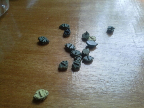

Первый раз уменьшал вес прямо на телефоне.

Сообщение zloi » 04 авг 2016, 17:39
В течении двух трёх дней доделаю и скину больше фоток

zloi писал(а):В течении двух трёх дней доделаю и скину больше фоток
Толщину много пилил?
zloi
Сообщения: 419
Благодарил (а): 61 раз
Поблагодарили: 37 раз
Re: Моддинг танка
Сообщение zloi » 04 авг 2016, 18:01
Не понял. Толщину чего. Пластиковые борта не утончал. Резина около 1 мм

Сообщение den.976 » 04 авг 2016, 18:09
zloi писал(а):Не понял. Толщину чего. Пластиковые борта не утончал. Резина около 1 мм
Пластмасовых петель

Re: Моддинг танка
Сообщение den.976 » 04 авг 2016, 18:23
Пока только напилил

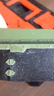

Re: Моддинг танка
Сообщение den.976 » 04 авг 2016, 18:52
Выдалась минутка попилить,буду петли допиливать, как справа на фото

Re: Моддинг танка
Сообщение zloi » 04 авг 2016, 19:44
Приметно так же
