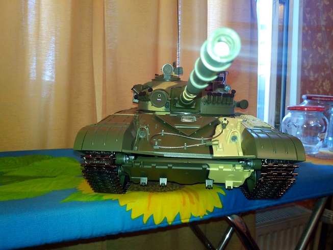

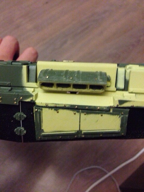

Последнее фото на сегодня

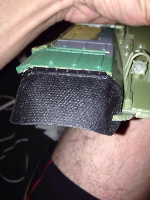

zloi писал(а):Последнее фото на сегодня
Здравствуйте. А что за материал, если не секрет?

Re: Моддинг танка
Сообщение Vetalar » 08 авг 2016, 11:34
я сделал из коврика мышиного а4теч. фотки вечером выложу

Re: Моддинг танка
Сообщение zloi » 08 авг 2016, 11:49
Хочу купить пластик в модельных магазинах который продаецо. Белый. Это для ДЗ. Вот только не знаю. Будет его клей клеить, которым модели Зведы клеят. Очень удобный клей)))

zloi писал(а):Хочу купить пластик в модельных магазинах который продаецо. Белый. Это для ДЗ. Вот только не знаю. Будет его клей клеить, которым модели Зведы клеят. Очень удобный клей)))
Если вы про ПВХ, то пластик с пластико этот клей без проблем склеит. А что касается приклеивания к башне - скорее всего нет.

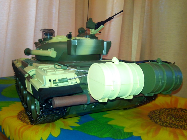

Перенес выхлоп в положенное место на борту. А теперь, затупил, как эту трубку соединить с дыммашиной. Сколько длинны трубки оставить и как подлезть?
Дым машину проверил от аккума, дымит (заправлял жидкостью для эл. сигарет. Кстати, много не лейте, залил почти 2-3 мл и оказалось много. Пришлось вскрывать и откачивать. Может она с завода залита?

Сообщение Fesiy » 08 авг 2016, 22:18
Она с завода залита, ты перелил )))
В хозтоварах купил подложку кухонную

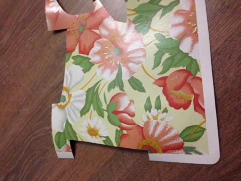

Сообщение zloi » 09 авг 2016, 00:30
Обратная сторона

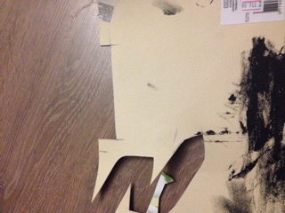

Сообщение zloi » 09 авг 2016, 00:31
Это я попробовал не мультипостить. Что то пока не очень
