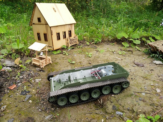

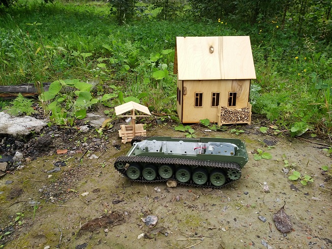

Алекс
Сообщения: 460
Поблагодарили: 93 раза
Re: Ходовая часть
Сообщение Алекс » 10 авг 2016, 21:54
Airatius писал(а):Задам волнующий меня вопрос, который в принципе уже обсуждался но все же!
Кто как умягчил подвеску?
Меня абсолютно не устраивает ее жесткость и хочется сделать мягше раза в два.
Посмотрите внимательно на положения опорных катков.
Это жесткая подвеска?
И это без АКБ в 400 граммов, и без остальной внутренней начинки и верха корпуса и башни в сборе.
Пружины вставлены в одинарные отверстия в бортах.
ИМХО, жесткость подвески - достаточная, ход на сжатие - достаточный, не хватает хода на отбой балансиров.
Выход - перенести ограничитель хода балансира в самую верхнюю точку, на 12 часов.
И будет вам счастье.
А вообще, кто нить тестил подвеску находу, кроме ПашиЛось13?
Вот когда потестите с платой управления, и с загрузкой в снаряженном состоянии, да покатав по препятствиям, тогда и говорите, жесткая подвеска, или мягкая.

Может у нас разные пружины, но при штатной (журнальной) сборке у меня подвеска так не отрабатывает даже с превышением массы танка в 2-3 раза.
Gektor
Сообщения: 20
Зарегистрирован: 15 май 2015, 21:25
Re: Ходовая часть
Сообщение Gektor » 11 авг 2016, 13:05
У меня вот как подвеса сжимается.
Алекс
Сообщения: 460
Re: Ходовая часть
Сообщение Алекс » 11 авг 2016, 13:55
manergeim писал(а):1. А у Вас пружины стоят на скручивание или раскручивание??
2. Когда Вы ставили бортовые пластины, Вы убирали перемычки между бортом и стойкой крепления верхней и нижней части
1. Пружины стоят на скручивание.
2. Естественно, стойки крепления я обрабатывал в некоторых местах, что бы боковые усиливающие пластины встали как надо.
Все ответы и фото есть в теме "Моддинг танка".
Алекс
Сообщения: 460
Re: Ходовая часть
Сообщение Алекс » 11 авг 2016, 14:01
manergeim писал(а):
Алекс писал(а):Я жду в начале августа посылку, 3 комплекта закрытых подшипников, 4Х8Х3. по два подшипника на один опорный каток выйдет, Цена комплекта из 10 подшипников - 5,71 доллара. и бесплатная доставка.
Привет. А почему 3 комплекта? Это же только на одну сторону? А на вторую?
Ошибка у меня, извиняюсь, по два подшипника на один поддерживающий каток, 6 катков - 12 подшипников, Т-72 строю два штуки, итого два танка, 24 подшипника, три комплекта по 10 штук подшипников.
Алекс
Сообщения: 460
Re: Ходовая часть
Сообщение Алекс » 11 авг 2016, 14:03
Airatius писал(а):
Алекс писал(а):Посмотрите внимательно на положения опорных катков.
Пружины - штатные, которые ДеА прислала, и меня эта жесткость устраивает.
На фото выше, нормально работающая подвеска,
Кот правильно объяснил, балансиры у Т-72 короткие, и ход у них на отбой маленький.
Алекс
Сообщения: 460
Re: Ходовая часть
Сообщение Алекс » 11 авг 2016, 14:04
Gektor писал(а):У меня вот как подвеса сжимается.
И это - нормально.
