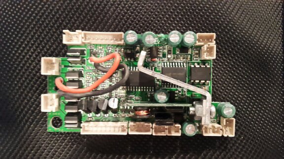

да там особо то и не на что смотреть. надо фото без кожуха. "плата" то явно не рх-18. опять же у нас некоторые разъёмы не совпадают... короче ждём 13 августа и горячую фотосессию с обнаженкой от счастливых покупателей :)

Vetalar писал(а):да там особо то и не на что смотреть. надо фото без кожуха. "плата" то явно не рх-18. опять же у нас некоторые разъёмы не совпадают... короче ждём 13 августа и горячую фотосессию с обнаженкой от счастливых покупателей :)

Корявенько как то....

Ключики без радиаторов - опасненько.
И да, фото бы покакчественнее и крупнным планом микрухи.

Маленький кулер на 5V для обдува,думаю,был бы кстати.

Airatius писал(а):Ключики без радиаторов - опасненько.
вот жеж зануды... :)
Airatius
Сообщения: 780
Благодарил (а): 78 раз
Поблагодарили: 247 раз
Re: Вопрос по комплектации
Сообщение Airatius » 13 авг 2016, 00:58
35758 писал(а):вот жеж зануды... :)
Итак, - TDA2322 - усилитель звука для звукового иммитатора
AM4EA015 - какое то китайское чудо на которое не нашел Даташита, возможно это микроконтроллер, хотя хз
Вижу еще одну микруху, маркировка ?.
На отдельной платке похоже на DC-DC инвертор, не пойму для чего.
Вот эта толпа транзюков-ключей слева тупо на ходовые моторы, два снизу - на поворот башни.
С теплоотводом скорее всего стабилизатор 7805 для питания мозгов, УНЧ, системы ИК боя.
Блин, надо дождаться посылки и изучить контроллер поближе. Пока то что я вижу не впечатляет.

Airatius писал(а):AM4EA015 - какое то китайское чудо на которое не нашел Даташита, возможно это микроконтроллер, хотя хз
Чудо, судя по гуглу , - контроллер питания.
На самой большой микросхеме платы маркировки нет
А какая информация предполагалась быть полученной из анализа содержимого платы контроллера и что бы на ней могло бы впечатлить?

А какая информация предполагалась быть полученной из анализа содержимого платы контроллера и что бы на ней могло бы впечатлить?[/quote]
У нас радио любителей есть особенность изучать "кишки" любой аппаратуры для так сказать для общего развития. А вдруг в хозяйстве пригодится :lol:

Реально кишки не впечатляют. УНЧ штатый как и на всех блоках, короче ходовой. Вот кондюков добавили это хорошо

та ладно. найдите здесь хотя бы 5 принципиальных отличий в худшую сторону от хенга или тайгена. в плане схемотехники там уверен те же яйца только в профиль. радиаторов ЕМНИП "в стоке" нигде нет. у тайгена вентиль есть, но это мелочи, добавим. судя по фото спаяно на четвёрочку, флюс отмыт...

Vetalar писал(а):та ладно. найдите здесь хотя бы 5 принципиальных отличий в худшую сторону от хенга или тайгена. в плане схемотехники там уверен те же яйца только в профиль. радиаторов ЕМНИП "в стоке" нигде нет. у тайгена вентиль есть, но это мелочи, добавим. судя по фото спаяно на четвёрочку, флюс отмыт...
Fesiy писал(а):А то в них прям раздолье изучения... чудеса заморские ставят?
О'кей, тогда в чем смысл изучения платы Деа? Надеются найти что-то лучшее, или другое какое решение, лучшее, чем Тайген, ХЛ. Тамия?

Изучить естественно для улучшения, либо повышения надежности узла

Airatius писал(а):Изучить естественно для улучшения, либо повышения надежности узла
Айрат, вот честно, ты сказал хрень!
Китайская платка за 799 рублей, что ты там будешь улучшать и повышать надёжность?
Да овчинка выделки не стоит.
Отработанные решения от Тайген, ХЛ, Тамия, Мако, Эльмод, Кларк!
Куча вариантов.
И кстати, на многих платах на ключах нет никаких радиаторов, и решения работают прекрасно и без них.
На многих платах стоит кулер за 3 копейки, для общего обдува, и прекрасно справляется с назначением.

AM4EA015AS эта микросхема стоит в мишени к танку и дотошит к ней я нашол еще когда собирал мишень эта микросхема по дотошиту звуковой синтизатор .
