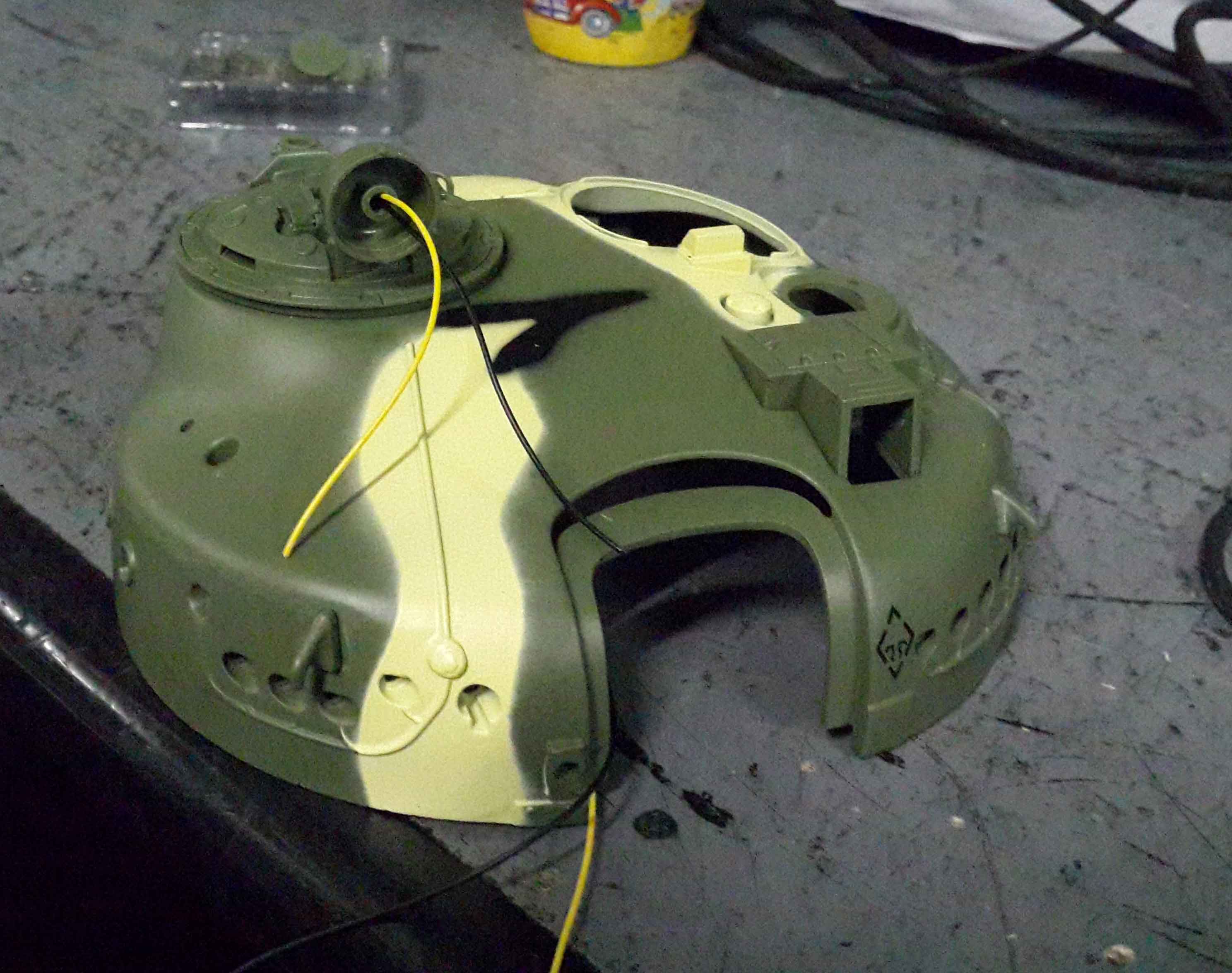

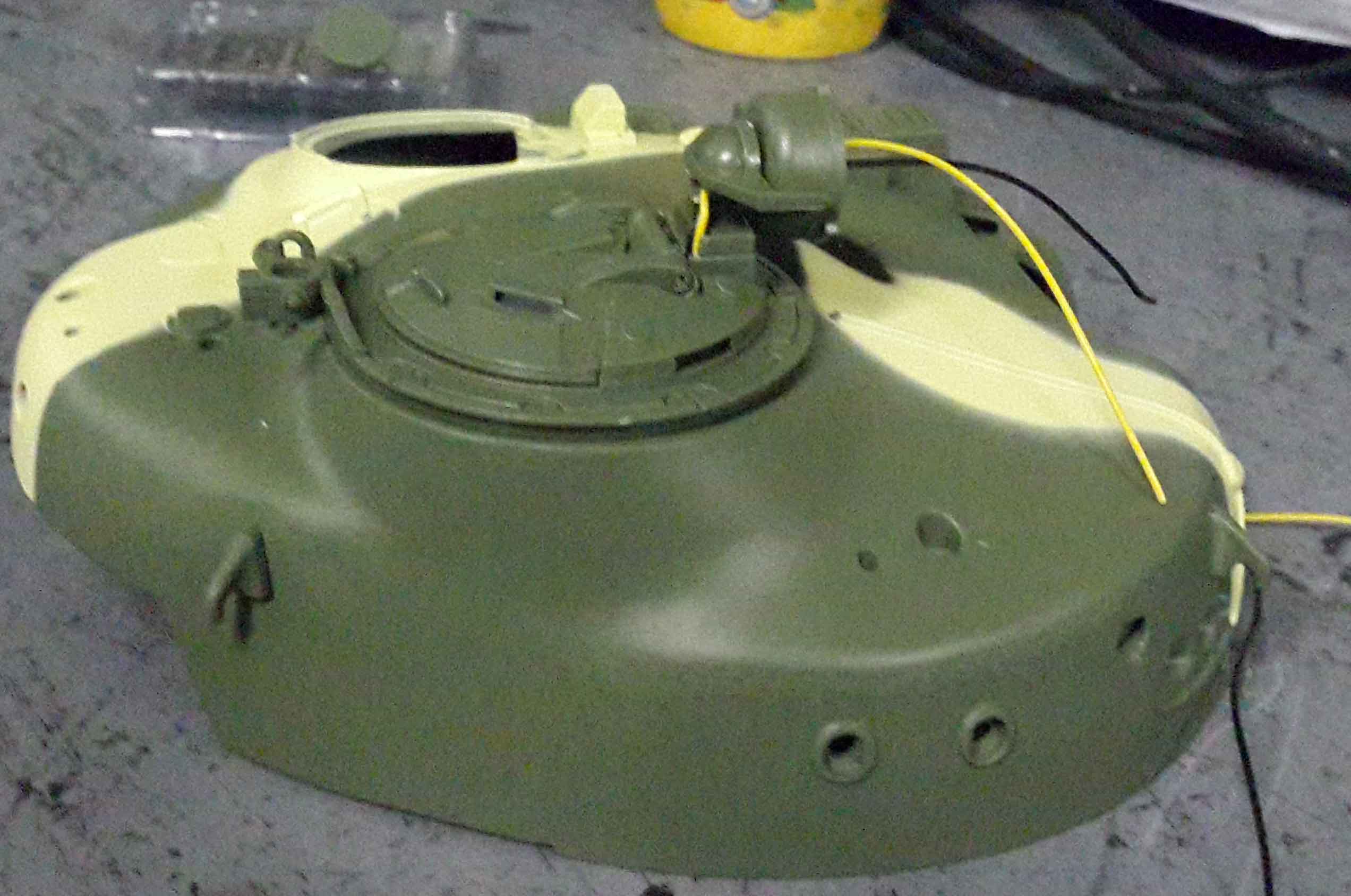

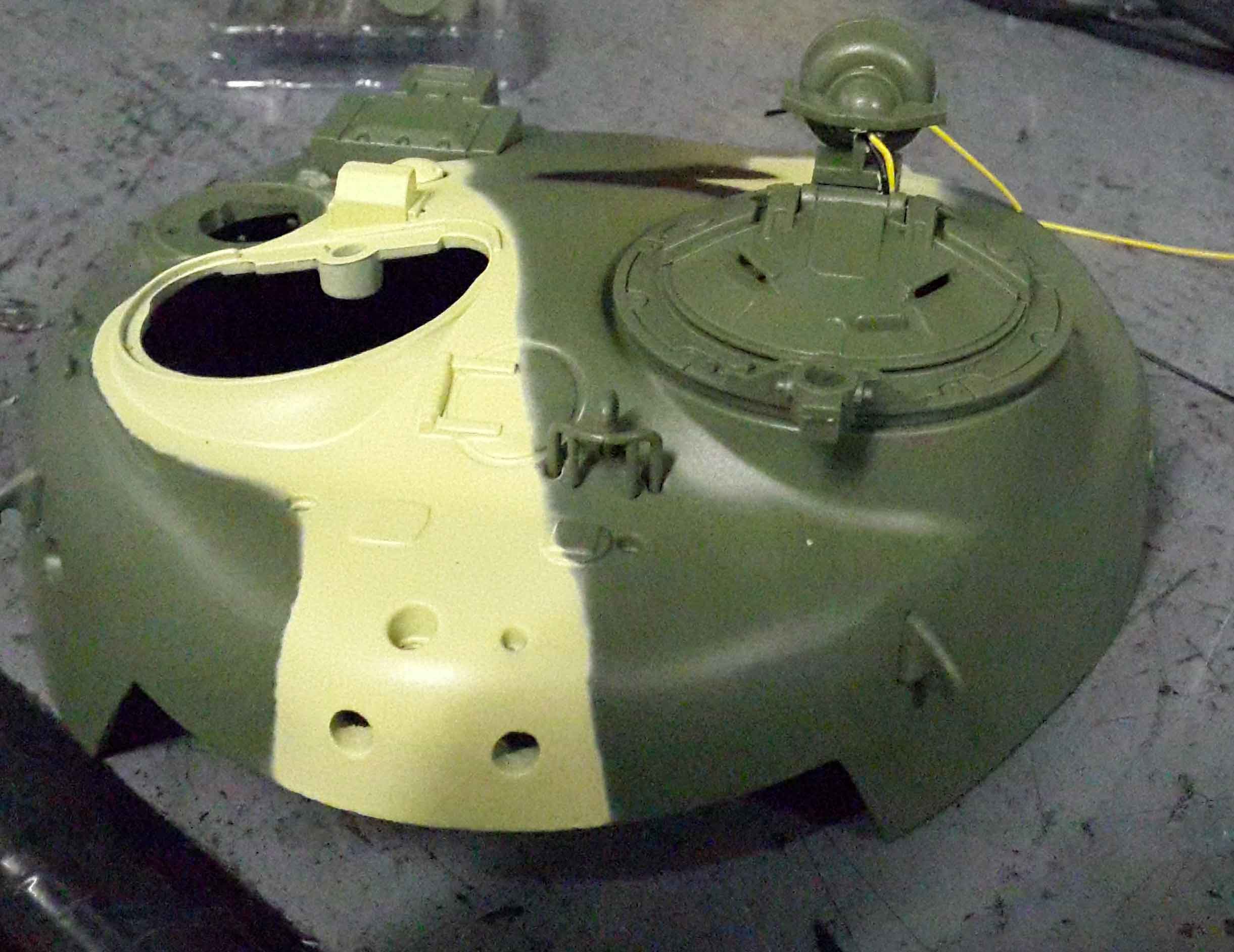

Ну вот и началась эпопея с тюнинхом)) почему тюнинх??? спросите у голосового поиска гугл "кто такой тазовод". Так вот как и обещал побывав на работе начал тюнинх танка, а именно вывел провода под светодиод на прожектор, требуется: сверло 1-3мм, сверлящие устройство, два провода(желательно разных цветов) и немного интеллекта. И вот оно чудо инженерной мысли, светодиод куплю завтра либо такой:
http://escor.ru/catalog/chip_svetodiody ... uwc3_h238/
либо такой:
http://escor.ru/catalog/1vt/svetodiod_m ... 0lm_4000k/
главное помните, что данные светодиоды работают от 3,3 вольт, прежде чем цеплять их на бортовое питание проверьте мультиметром напряжение бортовой сети)))

сделал фонарь, фото ниже
sws35
Сообщения: 198
Благодарил (а): 351 раз
Поблагодарили: 71 раз
Re: Моддинг
Сообщение sws35 » 18 май 2015, 08:45
nemesis_85 писал(а):сделал фонарь, фото ниже
Отлично получилось! Теперь надо бы закрыть свет фильтром потому что это всетаки инфракрасная подсветка ТКН

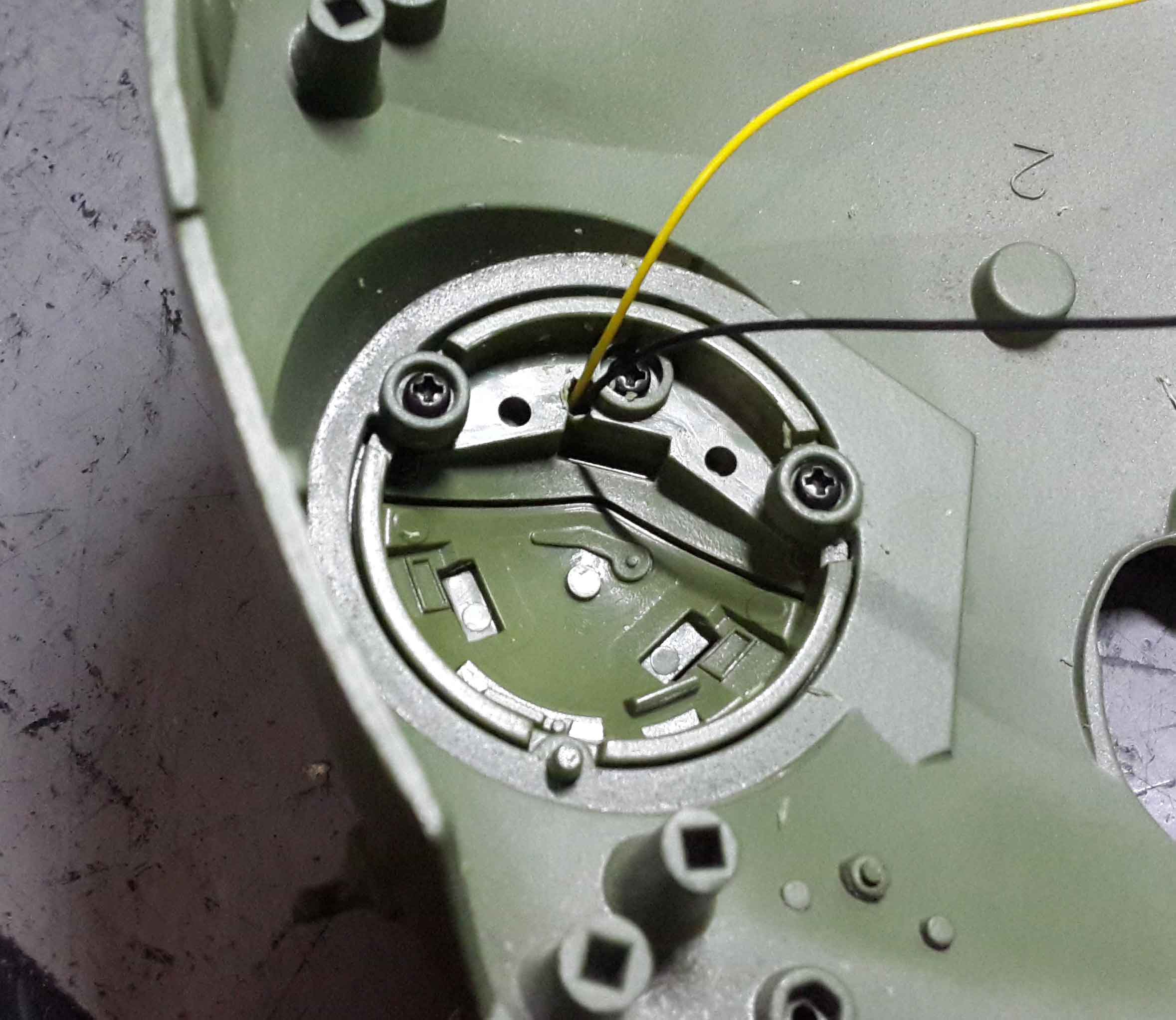

можно взять диоды в длинными ножками. эти ножки просунуть через отверстия в теле фонаря и, загнув вниз, пропустить в лючок башни. правда на счет яркости,скорее всего, такие диоды слабы
https://yadi.sk/i/uhTCGEO6gi4j8
https://yadi.sk/i/frlrt1DGgi4fz
Кстати эти диоды отлично пашут от Кроны. это и отсутствие допнагрузки на основную энергосистему и, соответственно, "отвал" подсветки не влияет на работу танка)
П.С. собрал и потестил с кроной. диод, который я тестил, имеет плюс относительно диода с другого поста тем, что имеет направленный "луч". то есть не рассеивая,а высвечивая по направлению. хз как на новой будет пахать и сколько но очень старая крона вроде держит. Какую нагрузку он даст на встроенную батарею? тоже вопрос,требующий тестов) то есть ждем окончания серии))
фотки "сборки":

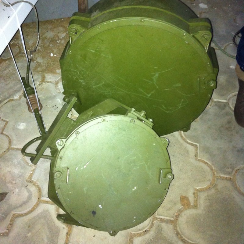

Нашел предполагаемое решение по установке кроны на танке и облегчению ее замены при разрядке. просматривая изображения готовой модели обратил внимание на ящик на задней стенке башни
https://yadi.sk/i/XJNBpT3NgicsQ
именно этот ящик и навел на мысль использовать его для установки кроны. Т.о. батарея остается снаружи танка и остается в легком доступе. Как придет номер с ящиком начну прикидывать варианты. останется еще вариант с управлением подсветки, т.е. запитки ее через пульт Вкл\выкл. Но тут жду от народа решений))
