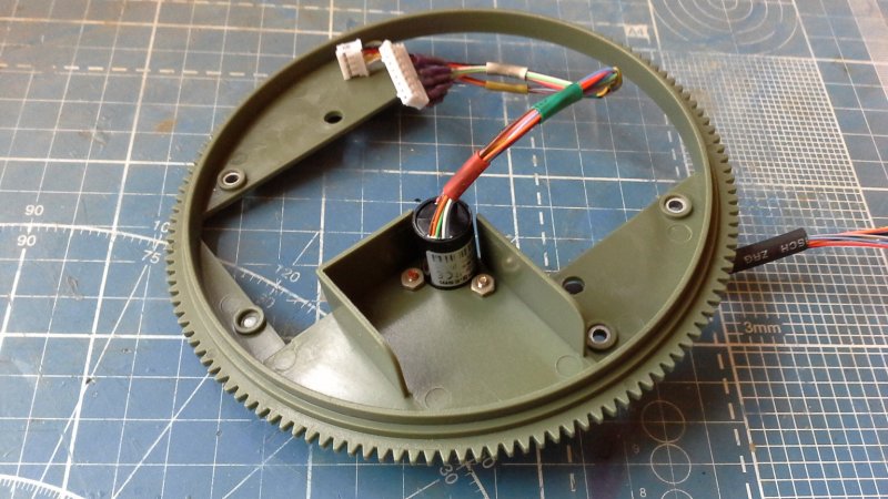

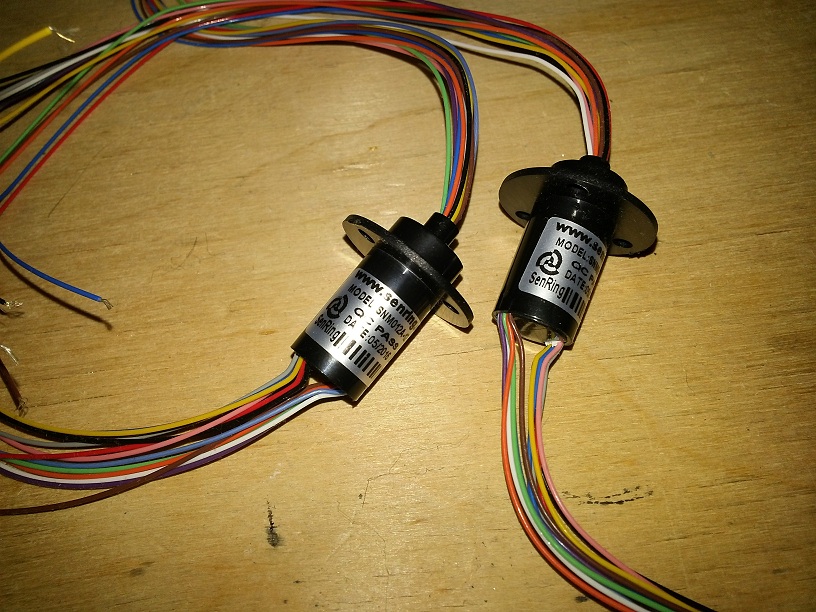

New_Fantom писал(а):9. Сделать концевики для ограничения поворота башни. При испытаниях попробовал повернуть башню до упора, раздался нереальный скрежет. Ну его нафиг.
Не надо изобретать вилосипед.
Просто купить СлипРинг на Ибее, стоит от 500 до 700 рублей, бесплатная доставка, мне пришли за 2 недели.
Как раз 12 проводников, 2 А.
Еще год назад были по 25 евро, по нынешнему курсу 1750 :).
Вариант, не спорю. Рассмотрим.
А как его крепить? Перегородку делать и к ней мастрячить?

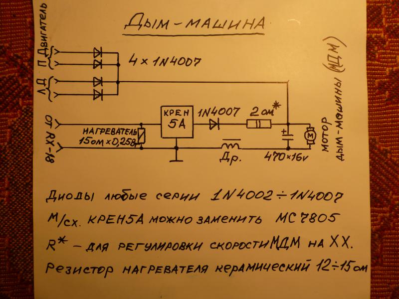

Народ! Есть предложение по доработке запуска дымогенератора. Читаю форум и у всех тут проблема в том что он молотит даже если танк выключен. Вариант сделать привязку к светодиодам "жизни" через небольшую схемку. Пока горит последний светик дымка работает. Погас светик (последняя жизнь) дымка выключилась. Таким образом при запуске танка включается дымогенератор. Штатный выключатель оставляем для отключения как есть. Схема проста. Транзистор+реле (9в)+ несколько элементов. Схема будет скоро. Проверить могу только на выходных (посылка придет :D ).

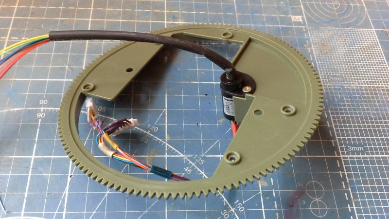

Вложение СлипРинг.jpg больше недоступно
Вот так.
Сразу предупреждаю, схема не моя, взята на просторах инета, мне кажется. это сделал незабвенный забаненый vik78, хоть на что-то сгодился :lol:
А недостающие зубцы комплектной шестерни аккуратно нарезать ножичком или надфилем.
В общем то, схема установки понятна, об этом шла речь сразу, как пришла шестерня поворота башни, и многие, на разных сайтах и форумах, в том числе и я, сразу прикинули, куда и что ставить, просто вик сделал это первым, а может и не первым, просто выложил первым. За что ему спасибо! :lol:

Санёк писал(а):Народ! Есть предложение по доработке запуска дымогенератора. Читаю форум и у всех тут проблема в том что он молотит даже если танк выключен. Вариант сделать привязку к светодиодам "жизни" через небольшую схемку. Пока горит последний светик дымка работает. Погас светик (последняя жизнь) дымка выключилась. Таким образом при запуске танка включается дымогенератор. Штатный выключатель оставляем для отключения как есть. Схема проста. Транзистор+реле (9в)+ несколько элементов. Схема будет скоро. Проверить могу только на выходных (посылка придет :D ).
А ты думаешь для чего я так упорно последовательностью погасания этих светодиодов интересуюсь? Не воруй идею, я раньше придумал.

Алекс, я так понимаю, для Вая-Фая проводов уже не хватает?
Алекс
Сообщения: 460
Поблагодарили: 93 раза
Re: Электронная начинка танка
Сообщение Алекс » 16 авг 2016, 21:23
New_Fantom писал(а):Алекс, я так понимаю, для Вая-Фая проводов уже не хватает?
Не могу ответить достоверно, я строю машины без ВиФи, проводов - 12, без ВиФи из хватает как раз, может быть, и для ВиФи хватит, пока руки не дошли до этого.

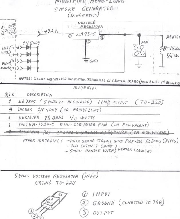

я же уже выкладывал запитку дымогенератора от двигателей
leonid99
Сообщения: 78
Сообщение leonid99 » 17 авг 2016, 05:39
вот

leonid99 писал(а):вот
Особенно порадовало "Old coton t_shirt" :lol: :lol: :lol:

между регулем и входом от двигателей наддо диод поставить для защиты КРЕНки
Напрямую подключение дымогенератора к моторам получится некорректная имитация выхлопа, надо через что-то. В идеале было бы если когда танк стоит, то генератор работает по минимуму, чуть-чуть. Танк трогается - дымит на все 100%, а по мере разгона интенсивность дыма уменьшается ( вспоминаем принципы работы дизельных движков).
