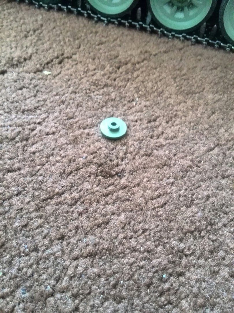

alexttum
Сообщения: 44
Re: Работа модели
Сообщение alexttum » 22 авг 2016, 01:25
Такая же ерунда, стал убирать траки, а винты откручены. В автозапчастях продается фиксатор резьбы для таких моментов, буду брать, клей мне кажется если что хрен открутишь.
Vetalar
Сообщения: 284
Поблагодарили: 49 раз
Re: Работа модели
Сообщение Vetalar » 22 авг 2016, 07:56
хм... думал про трэдлок все знают. берите "синий". я брал локтайт 234

1970
Сообщения: 153
Благодарил (а): 122 раза
Re: Работа модели
Сообщение 1970 » 22 авг 2016, 09:29
alexttum писал(а):Такая же ерунда, стал убирать траки, а винты откручены. В автозапчастях продается фиксатор резьбы для таких моментов, буду брать, клей мне кажется если что хрен открутишь.
Я сверху головки винтов залил, резьбу не трогал, открутить не проблема.

New_Fantom
Сообщения: 144
Благодарил (а): 14 раз
Поблагодарили: 20 раз
Re: Работа модели
Сообщение New_Fantom » 22 авг 2016, 16:12
den_86 писал(а):Я так понял таких проблем больше ни у кого не возникло?
Каких? Как у Айрата? У меня практически один-в-один, только не одну, а две "бонки" потерял и кронштейн, который на неправильную сторону был
