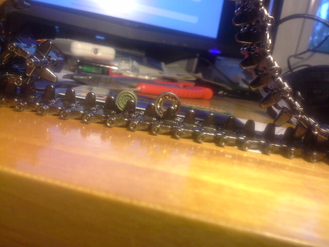

я не нашел размер подшипника который поддерживает гусеницу.
booch59
Сообщения: 709
Благодарил (а): 52 раза
Поблагодарили: 77 раз
Re: Моддинг танка
Сообщение booch59 » 25 авг 2016, 13:25
4х9х4 мм.
Плыли,плыли и у....лись!
temich-jtm
Зарегистрирован: 23 авг 2016, 12:02
Re: Моддинг танка
Сообщение temich-jtm » 25 авг 2016, 13:31
booch59 писал(а):4х9х4 мм.
Спасибо

посмотрел на фото катка и увидел что зуб трака проходит посередине его,прикинул размеры,каток должен в диаметре быть 12,7 мм,а наш пластмассовый только 8,5мм,так что буду ставить подшипник 11 + об резинка. размеры взял деля оригинальные на 16. Заодно померял остальные колеса все совпадает.

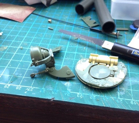

Сообщение zloi » 28 авг 2016, 16:07
Надо как то сделать этот Любек открывающимся. И вообще он для чего в реальном танке. Где то читал что для выброса гильзы после выстрела. Если так то и пружинку надо ставить? Какие будут советы рекомендации)))
booch59
Сообщения: 709
Re: Моддинг танка
Сообщение booch59 » 28 авг 2016, 19:08
Надо делать, а вот шпенек под антенну не стачивай!
zloi
Сообщения: 419
Благодарил (а): 61 раз
Поблагодарили: 37 раз
Re: Моддинг танка

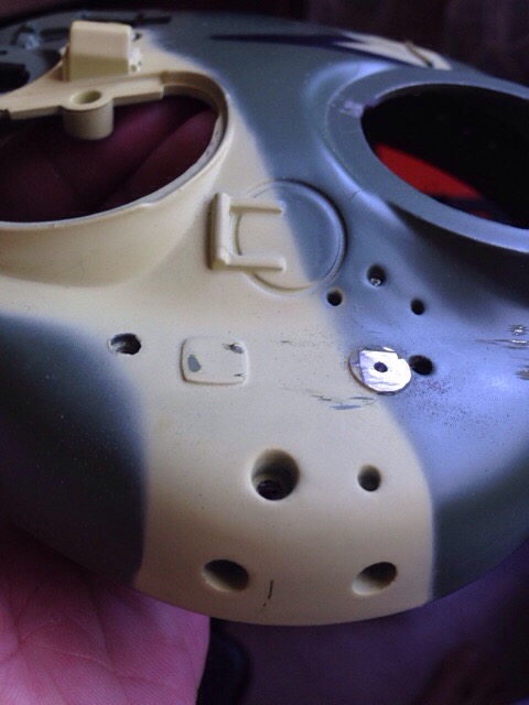

Сообщение zloi » 28 авг 2016, 19:35
Я до конца не стачиваю. Мне нужна плоскость для крепления этого
Основание антенны
