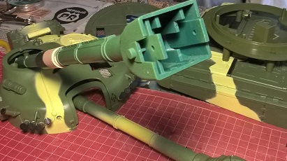

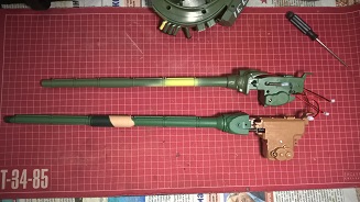

Re: Модификация пушки
Сообщение uss.nostroma » 02 сен 2016, 22:10
Вот фотка пушек. Но хочу предупредить сразу, из-за габаритов гирбокса придется отказаться от установки Wi-Fi модуля - мешают друг другу.
Сверху сток
Sinano
Сообщения: 99
Поблагодарили: 11 раз
Сообщение Sinano » 03 сен 2016, 20:41
uss.nostroma писал(а):Вот фотка пушек. Но хочу предупредить сразу, из-за габаритов гирбокса придется отказаться от установки Wi-Fi модуля - мешают друг другу.
можно подробнее, чем отличаются пушечные дула ? меньший "калибр" ? И как оно крепится к механизму ?

uss.nostroma
Сообщения: 30
Сообщение uss.nostroma » 08 сен 2016, 00:48
ELC_AMX писал(а):Доставка стоит больше,чем сама деталь.Хитрожоп*е хенглонговцы...
Согласен, но других у нас вариантов нет.
uss.nostroma
Сообщения: 30
Сообщение uss.nostroma » 08 сен 2016, 01:29
1) Длина и материал: Сток - металл; HL - пластик. У HL ствола чуть - чуть другая (продвинутая) термозащита ствола. Об внешнем виде - с.м. фото.
2) Калибр тот-же.
3) Маска пушки и ствол - одно целое, к гирбоксу крепятся двумя саморезами через боковые пластины.
P.S. Если нужны более подробные фото, не вопрос, только уточняйте ракурс.

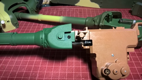

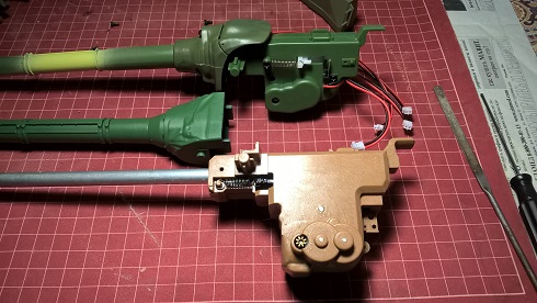

Сообщение uss.nostroma » 08 сен 2016, 19:05
Вот еще фотки с комментариями. Завтра возьмусь за паяльник, прилеплю проводинки и испытаю пушку на работоспособность.
Крепления пушки.
Гирбокс со стволиком. Стволик просто вставляется допю крепежа нет.
На китайце кожухи с доп. ребрами и эжектор большего диаметра.

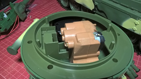

uss.nostroma
Сообщения: 30
Сообщение uss.nostroma » 08 сен 2016, 19:11
Продолжение

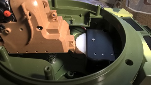

Пушка и гирбокс в сборе.
1.5 мм сточил с корпуса гирбокса, чтоб не задевал за шестерню.
Убрал часть, чтоб не мешало.
