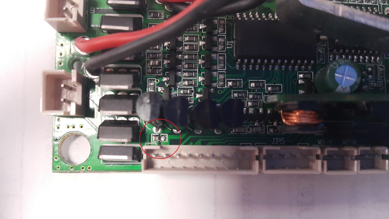

Помогите, что за элемент отсутствует на плате контроллера? Возможно из-за него не работает левый мотор?

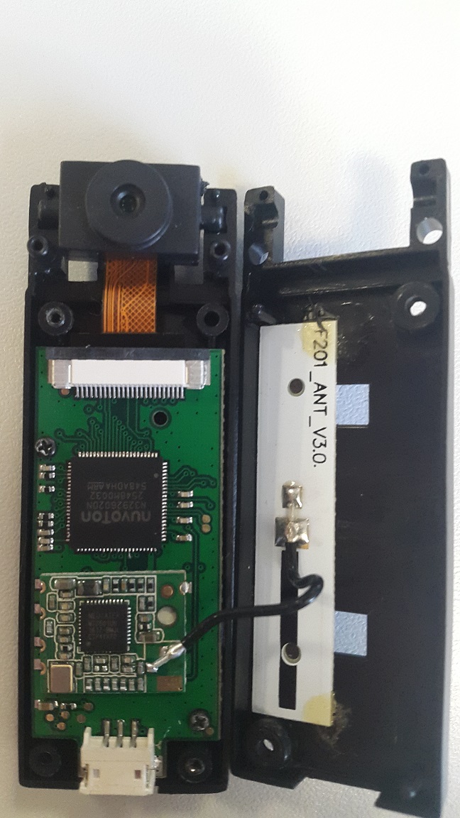

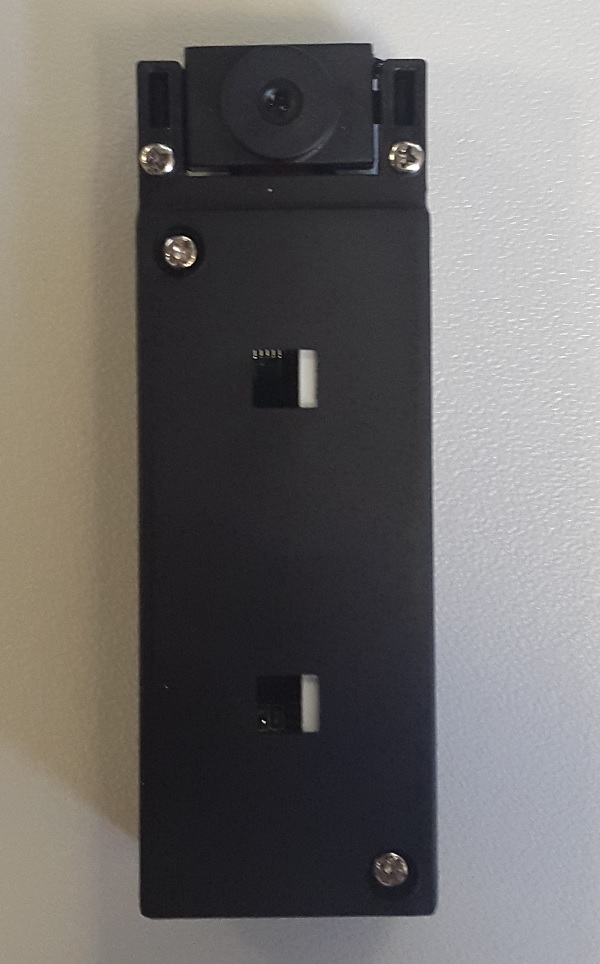

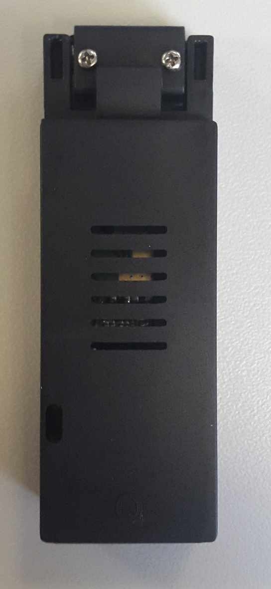

еще немного обнаженки - на этот раз от Wi-Fi камеры:
part1:
front
back
inside
35758
Сообщения: 34
Зарегистрирован: 10 июл 2015, 09:37
Re: Электронная начинка танка

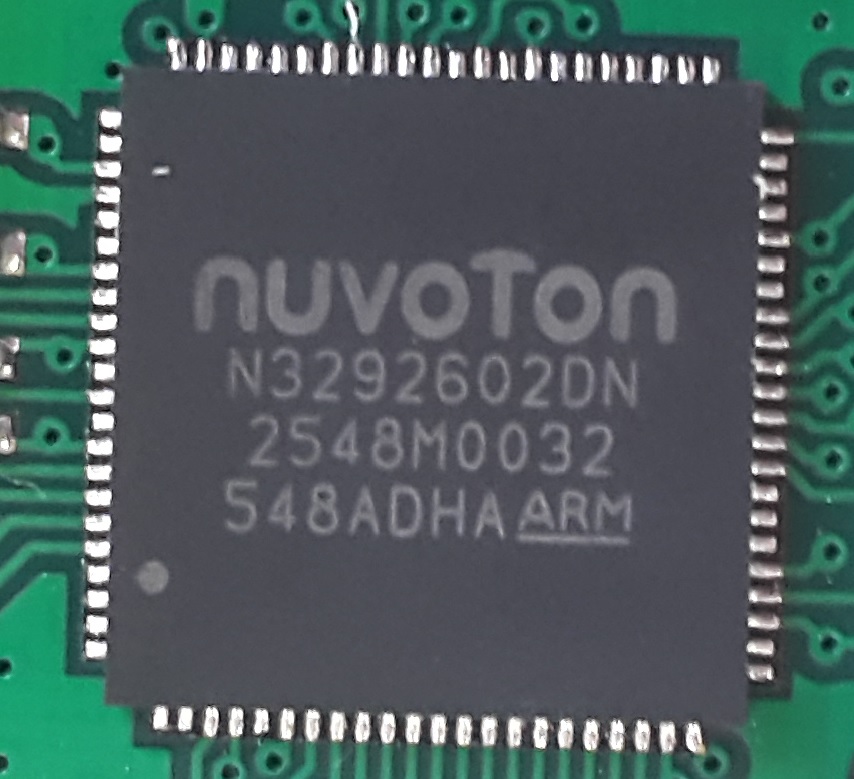

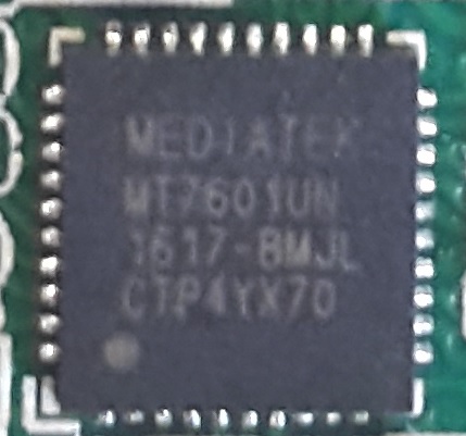

Сообщение 35758 » 31 авг 2016, 15:30
part 2:
chip_1
chip_2
