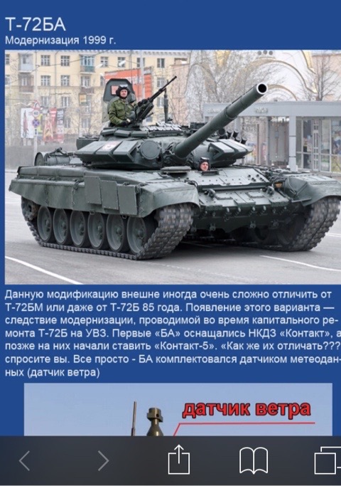

Что то вроде этого

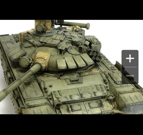

Сообщение zloi » 01 сен 2016, 18:24
Итог планирую примерно такой

Если точнее будет это
Алекс
Сообщения: 460
Поблагодарили: 93 раза
Re: Моддинг танка
Сообщение Алекс » 02 сен 2016, 01:24
zloi писал(а):Если точнее будет это
Точнее эта модификация не будет.
У этой модификации 1999 года гусли современные, от Т-80. К тому же башня другая, по геометрическим размерам.
Не копийно.
Если нужна копийность, любая модификация Т-72 Урал, АВ, Б, БМ, но только со стоковыми гуслями.
ДеА нам предоставила Т-72А. И уже наша башня не точная копия башни Т-72А, а более поздние модификации - тем более сильно отличаются от представленной нам башни от ДеА.
zloi
Сообщения: 419
Благодарил (а): 61 раз
Поблагодарили: 37 раз
Re: Моддинг танка
Сообщение zloi » 02 сен 2016, 10:48
Не копийно.
Несколько раз прочитал это сообщение. Мозг взорвался)))
Если правильно понял. Представленную мной модификацию копийно не получится сделать т. к. Форма корпуса нашей башни не копийна с модификацией 1999 года. И так же гусли на модели 1999 белее современны чем наши. Те что на модификации от 1999 от т80... Каждый раз перечитываю сообщение и понимаю, что я не понимаю)))

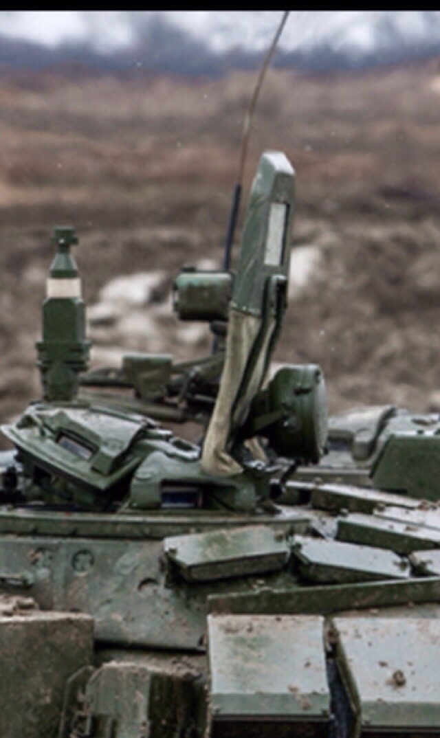

Вот это окно на командирской башенке. Которое с брезентовым низом снимается? Если снимается то куда потом девается? Или оно крепится капитально и снимается выстрелом с Другова танка)))
Iwan
Сообщения: 125
Re: Моддинг танка
Сообщение Iwan » 02 сен 2016, 11:24
zloi писал(а):Вот это окно на командирской башенке. Которое с брезентовым низом снимается? Если снимается то куда потом девается? Или оно крепится капитально и снимается выстрелом с Другова танка
Это просто походная противопылевая защита для защиты командира танка. У мехвода тоже щиток с окошком имеется, но поменьше размерами; и еще у него м.б. брезентовый противопылевой колпак с большим окошком. Все это легко снимается и закрепляется на штатных местах в отсеках танка или укладывается в ящики ЗИПов. Танки разных модификаций комплектовались щитками разных видов по-разному (не всегда значились в комплектах), и для них предусматривались разные штатные места хранения в танке.

Сообщение zloi » 02 сен 2016, 16:08
Значит буду делать не съемный
