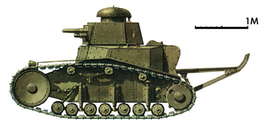

den.976 писал(а):
zloi писал(а):
den.976 писал(а):Короче понятно,Что не делай с танком,а получишь мс-1 от деа))))
Что такое мс-1
Один из первых танков
А прототипом для МС-1 был Renault FT-17

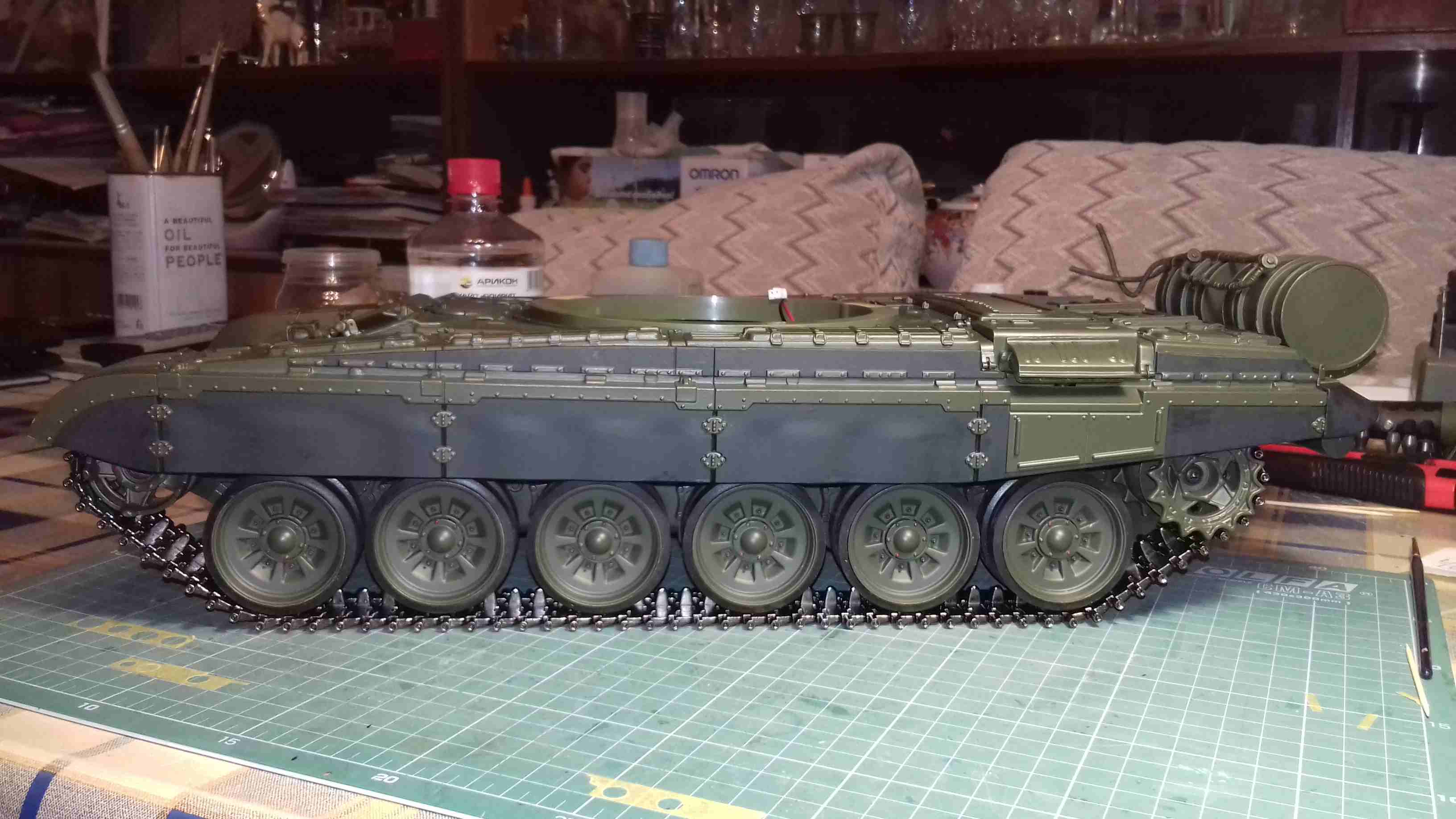

Всем добрый вечер ! Корпус покрашен , экраны тоже - башня на покраске
Yurei
Сообщения: 16
Зарегистрирован: 06 май 2015, 16:30
Благодарил (а): 17 раз
Re: Моддинг танка
Сообщение Yurei » 06 сен 2016, 18:20
Вид сверху

Yurei писал(а):Вид сверху
Чем красил?состав,атмасферо стойкая?
Yurei
Сообщения: 16
Re: Моддинг танка
Сообщение Yurei » 06 сен 2016, 19:35
Тикурилла полуматовая,а экраны Тамия черная матовая. Покраска в два слоя с интервалом в день в комнатных условиях.

Yurei писал(а):Тикурилла полуматовая,а экраны Тамия черная матовая
Грунт?слоев скоко?аэрографом
Yurei
Сообщения: 16
Re: Моддинг танка
Сообщение Yurei » 06 сен 2016, 20:27
Грунтовались только ленивец и ведущая звездочка . Да аэрографом.

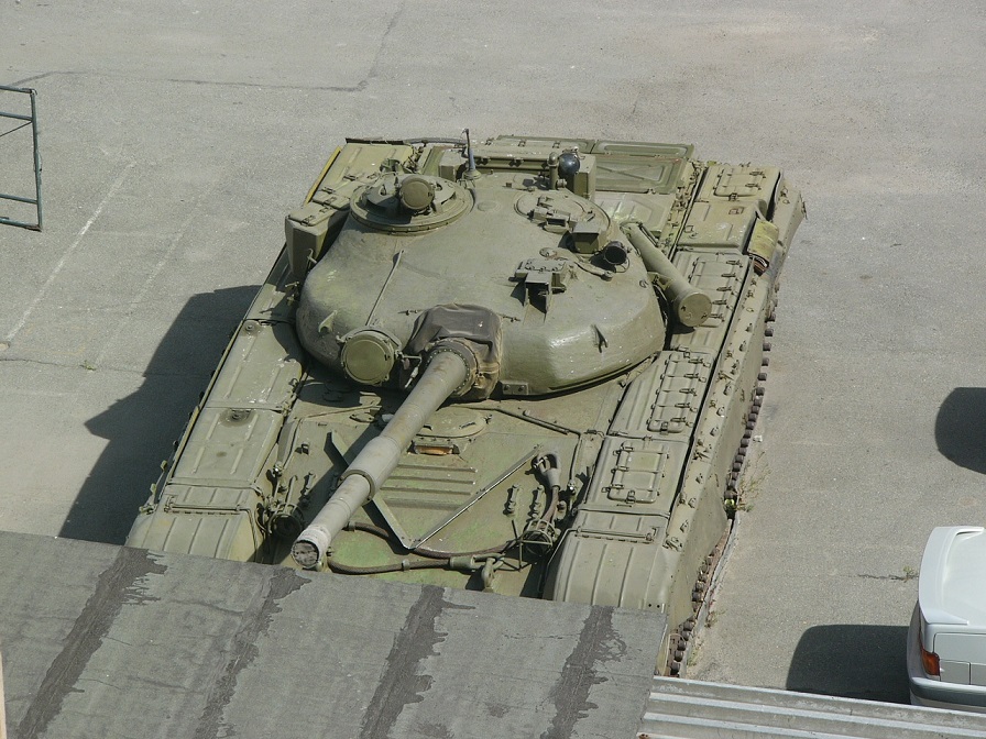

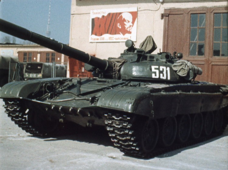

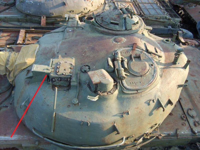

ELC_AMX писал(а):Да,и поясните мне ( да и другим форумянам),чем так кардинально отличается наша стоковая башня от реальных башен Т72 различных модификаций?
Всего у Т-72 существует три основных вида башни. Основные отличия - это изменения бронирования передней части башни, так называемые "скулы".
Т-72 "Урал".
Башня имеет почти круглую форму, т.к. дополнительного бронирования в лобовой части не имела, но имеется наклон передней плоской части.(красная линия)
урал .jpg (254.93 КБ) 13817 просмотров
урал .jpg (179.14 КБ) 13817 просмотров

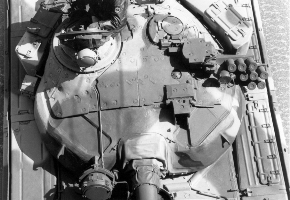

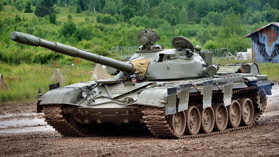

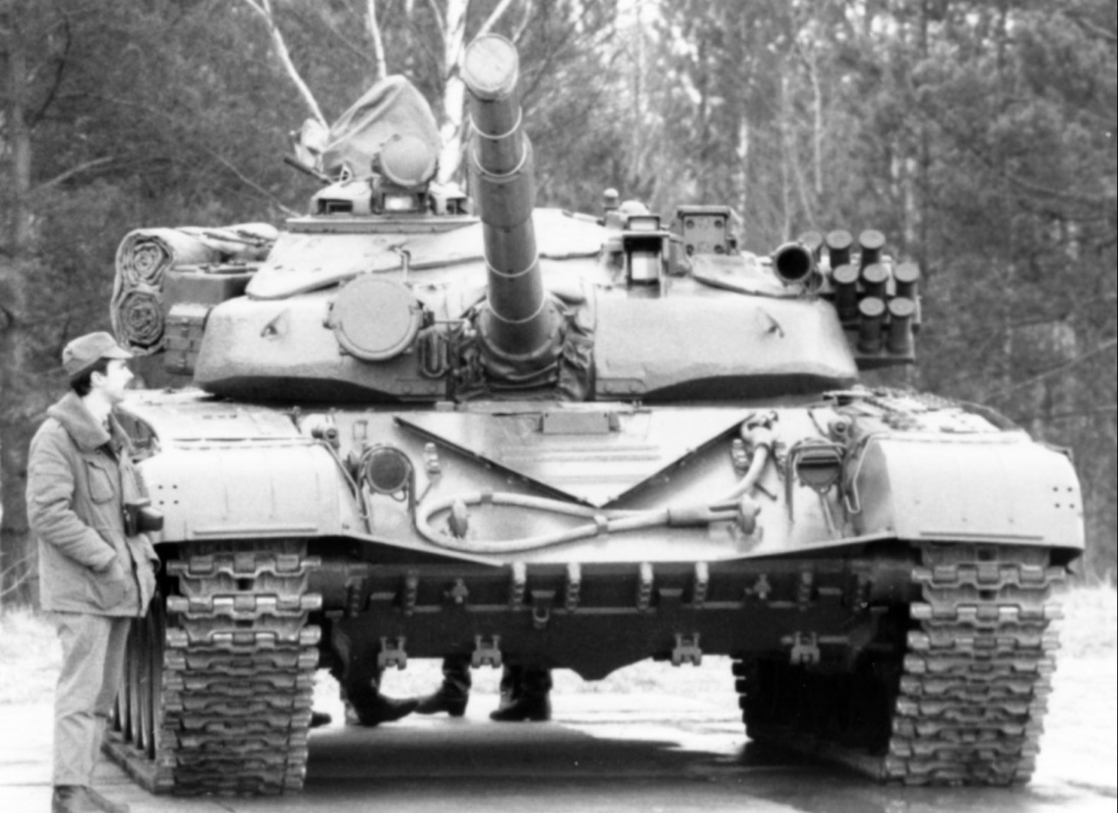

Сообщение lomik » 07 сен 2016, 13:48
Т-72А . Башня выплавлялась с встроенной дополнительной бронёй(песчаные стержни), поэтому появились характерные выступы прямоугольной формы в лобовой части с горизонтальной проточкой по низу , соответственно диаметр башни увеличился.
т-72а .jpg (253.38 КБ) 13805 просмотров
т-72А .jpg (229.29 КБ) 13805 просмотров

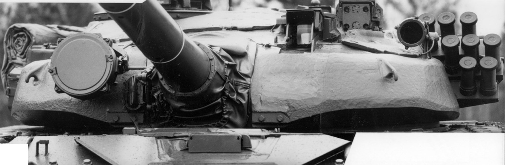

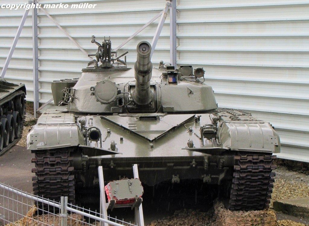

Сообщение lomik » 07 сен 2016, 14:09
Т-72Б. Башня выплавлялась с двумя пустотами, после чего в эти пустоты вставлялись броневые листы из специальной стали и заваривались сверху крышками. После чего "скулы" стали ещё больше,как и размер башни из-за чего пришлось срезать впереди нижнюю часть башни, иначе она бы задевала корпус танка .
