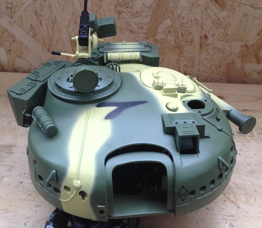

Re: Моддинг
Airatius писал(а):с покраской - отличная идея, красили распылителем?
В принципе, если поверхность заматовать, то же должно быть более реалистично. Каким нибудь лайтовым пескоструем )
Да, аэрографом. В два оттенка. Но это только первая прикидка.
Покраска самая главная и самая интересная вещь в масштабном моделизме (см. сайты, посвященные этому). На сорбранной модели будет все намного "тяжелее" и намного интереснее.... Надеюсь

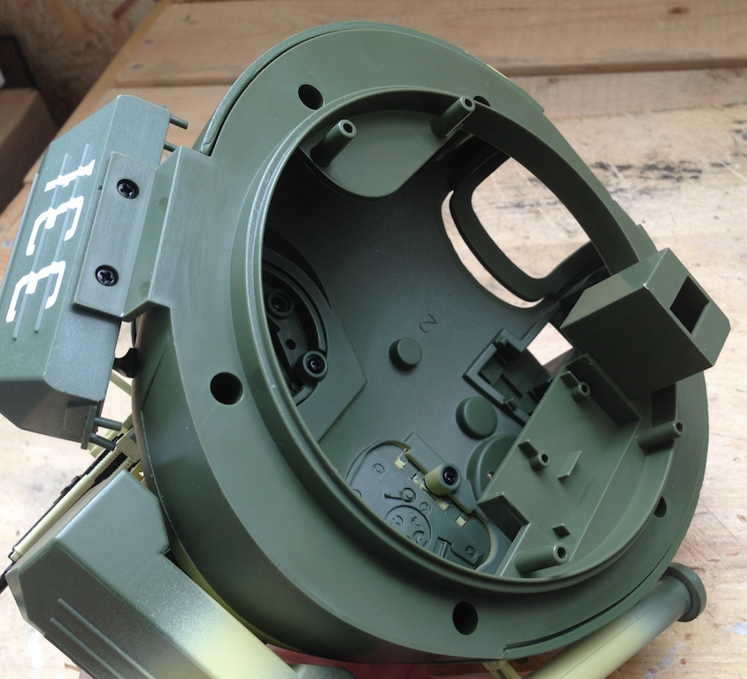

Re: Сборка башни
сегодня забрал посылку. все ок. лючок открывается,без трещин. у ленивца проблемы с креплением (решаемые)
дорога покорится идущему (восточная мудрость)
- vik078
- Сообщения: 81
- Зарегистрирован: 09 май 2015, 16:52
- Благодарил (а): 6 раз
- Поблагодарили: 48 раз
Re: Сборка башни
vik078 писал(а):Вот такой незамысловатый апгрейд.
INFERNUS писал(а):получается из двух люков собрал один, но теперь он крутиться?
Именно так оно и есть.

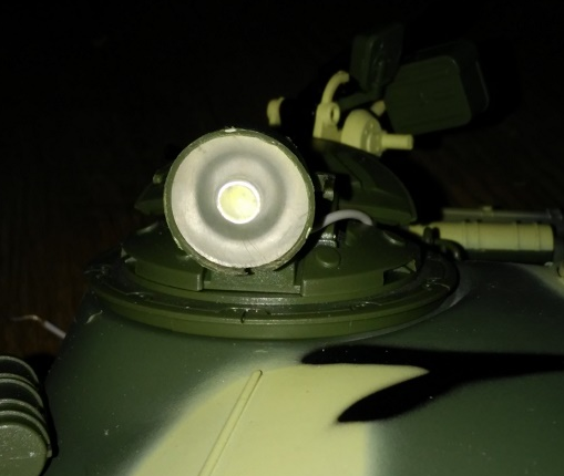

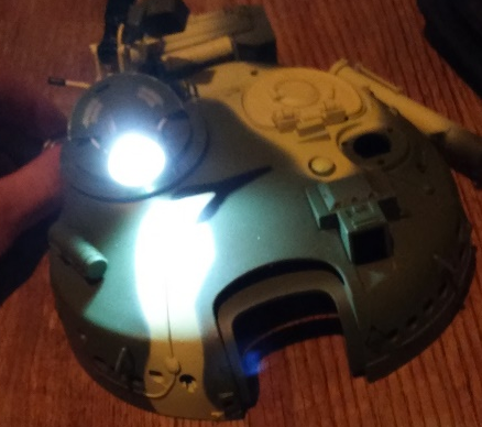

- vik078
- Сообщения: 81
Re: Моддинг
Dr.NILS писал(а):Для имитации сварных швов можно воспользоваться таким вариантом...
Эти варианты (сварных швов) у всех моделистов на заметке...
Единственное, чтобы я изменил, это ток светодиода, путем подбора оптимального сопротивления резистора.
Очень ярко светит...

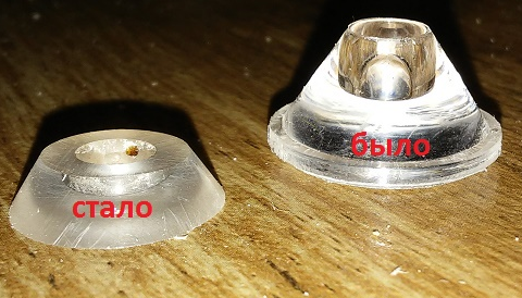

Светодиоды бывают разные (с выпуклой линзой - дают целенаправленный свет большой концентрации), и излучают свет, как обычные светопередающие элементы (те же, традиционные, лампочки Ильича, с нихромовой спиралью
зы. Просьба обратить внимание форума на светодиоды серии АЛ, типа, ссылка, http://www.platan.ru/cgi-bin/qwery.pl/id=491...

vik078 писал(а):Кот_2 писал(а):... Любой светодиод излучает ОЧЕНЬ узкую полосу излучения...
Светодиоды бывают разные (с выпуклой линзой - дают целенаправленный свет большой концентрации), и излучают свет, как обычные светопередающие элементы (те же, традиционные, лампочки Ильича, с нихромовой спиралью), но, со значительно меньшей мощностью. Простой пример: энергосберегающие диодовые лампочки для бытовых нужд,... внедряются повсеместно.
По поводу излучаемого спектра - уже ответили за меня. По поводу мощности - можно поговорить за КПД излучаемого света к потребляемой энергии. НИ одна лампочка с нихромом не сравниться по интенсивности излучения на подводимый ватт энергии.

Но вот что-то подсказывает мне, что ТАКОЕ крепление этого ящика - ну совсем не аутентично. И мало того, что не аутентично, но и иммитация реального крепления даже не достает до поверхности башни ибо ему мешает , как минимум, крюк для крепления чего-то вроде маскировочной накидки . Или я не прав ( со вторым высказыванием)
- Сообщения: 1301
- Откуда: Санкт-Петербург
- Благодарил (а): 540 раз
- Поблагодарили: 2013 раз
Re: Сборка башни
Кот_2 писал(а):Но вот что-то подсказывает мне, что ТАКОЕ крепление этого ящика - ну совсем не аутентично. И мало того, что не аутентично, но и иммитация реального крепления даже не достает до поверхности башни ибо ему мешает , как минимум, крюк для крепления чего-то вроде маскировочной накидки . Или я не прав ( со вторым высказыванием)
Кстати тоже заметил про крепление. Может крюк отодрать и ящик прижать как-то? Буду соображать, когда башня будет в сборе полностью
