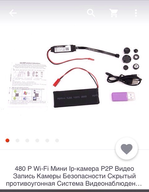

Ваша камера не поместится в башню танка, об этом не задумывались? Там размер платы минимум 1,5*1,5см, скорее всего больше. ИМХО.

blablabla, я просто не знал, что такая разбежка между ценами в РБ и РФ. Гемороя с запихиванием в башню быть не может, эта камера меньше, чем родной модуль. А проблему с питанием решать не надо, там в комплекте аккум на 1000mA/ч , который легко поместится в кормовой части.

Т. Е. камера от vladoni конектится со смартфоном без какой то дополнительной приблуды. Нужна эта камера, смартфон и пульт. Так?

zloi писал(а):Т. Е. камера от vladoni конектится со смартфоном без какой то дополнительной приблуды. Нужна эта камера, смартфон и пульт. Так?
Так,передача видео идёт через Wi-Fi с камеры на смартфон.

Тут уже встроенный ви фи?
zloi
Сообщения: 419
Благодарил (а): 61 раз
Поблагодарили: 37 раз
Re: Wi-Fi ресивер и камера
Сообщение zloi » 09 сен 2016, 16:21
Вот у этого варианта ещё приблуда с антенной. Сразу видно не понимающему что тут ви фи

Сообщение vladoni » 09 сен 2016, 19:00
Спасибо! Наконец- то многие начали понимать, что альтернативы этой камере просто нет. Да, она передаёт сигнал Wi-Fi на любой смартфон, без всяких приблуд. Имеет малые габариты и аккумулятор в комплекте. Фотомодуль умещается в башне танка в родном окошке, схема камеры в башне, аккум можно разместить в корме. Приложение для Андроид есть в плеймаркете, называется P2PCamViev, для огрызков тоже есть. Не хочу рекламировать, но думаю всё прокатит для танка на ура! Моя камера уже в Гонконге, через недели 2 будет в Минске. Получу, проверю и тогда опишу подробнее.
https://ru.aliexpress.com/item/480P-WiF ... 8.3.V2BimF

Сообщение blablabla » 10 сен 2016, 09:56
vladoni писал(а):
В корме не вариант. Во-первых, сомневаюсь, что там есть место под аккумулятор таких габаритов. Во-вторых, Вы каждый раз танк вскрывать будете, чтобы камеру выключить или аккумулятор зарядить? Но если с выключением проблему еще можно решить, использовав для этого неиспользуемый выключатель ва-фай, то с зарядкой как быть? Понятно, что вряд ли эта камера много потребляет, и одного заряда аккумулятора скорее всего хватит надолго, но лучше как-то продумать возможность доступа к наму без вскрытия корпуса.

Сообщение ELC_AMX » 10 сен 2016, 10:36
Что мешает вывести дополнительный разъём для зарядки камеры?
Ruslan
Сообщения: 572
Благодарил (а): 124 раза
Поблагодарили: 108 раз
Сообщение Ruslan » 10 сен 2016, 11:16
Народ, а ничего, что камера, вроде как, работает от 3,7 вольт, и достаточно поставить преобразователь с 7,4 на 3,7 вольт, чтобы питать её от бортового аккума, не заморачиваясь по поводу размещения второго акка в танке, да и включаться всё будет одним тумблером.
ELC_AMX
Сообщения: 458
Сообщение ELC_AMX » 10 сен 2016, 11:29
Можно и так,но тогда танк будет ездить,к примеру,не полчаса,а минут 15-20...
