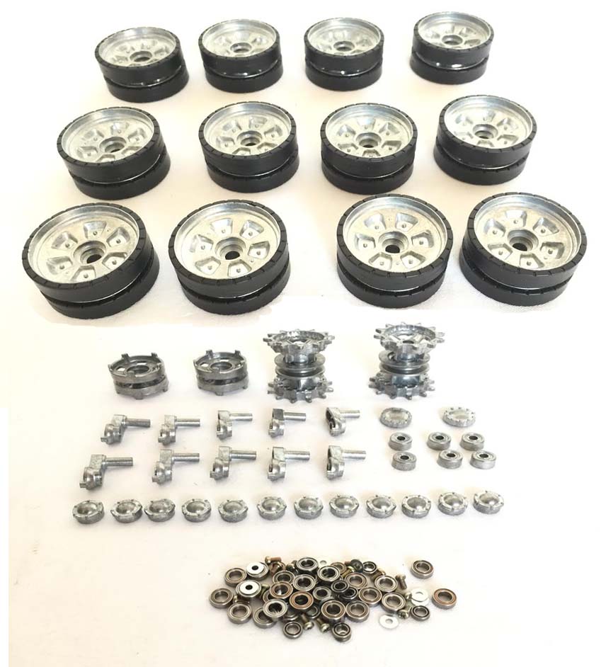

В продаже появились апгрейды для HL Т-90, как думаете, какова вероятность приспособить их к нашему танку?
Не совсем понятно зачем китайцы кладут в набор с катками ведущее колесо и ленивец :?

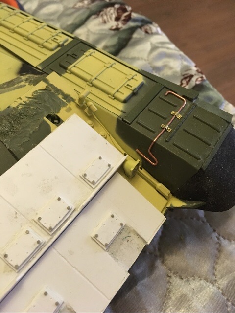

Сделал кожухи для редукторов и перенёс основной выключатель и регулятор громкости (ибо другие выключатели мне не нужны и я их просто демонтировал) со дна на верх, под крышку моторного отсека, ибо не удобно каждый раз поворачивать танк для его включения и выключения. Позже отверстия в дне ванны заделаю пластиком.
Вот вид на ванну, когда всё в сборе:
Теперь к выключателю и регулятору громкости легко добраться. Для этого достаточно поднять крышку моторного отсека:
Ну и когда крышка закрыта, то ничего не напоминает о том, что под ней:

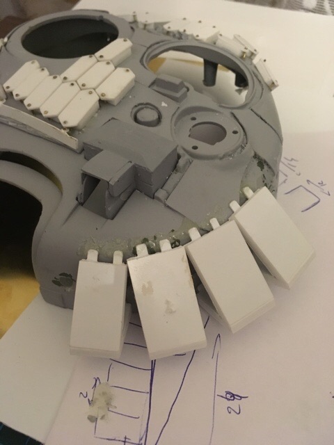

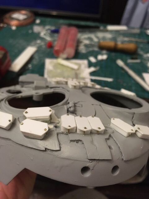

Работа с башней идёт к концу

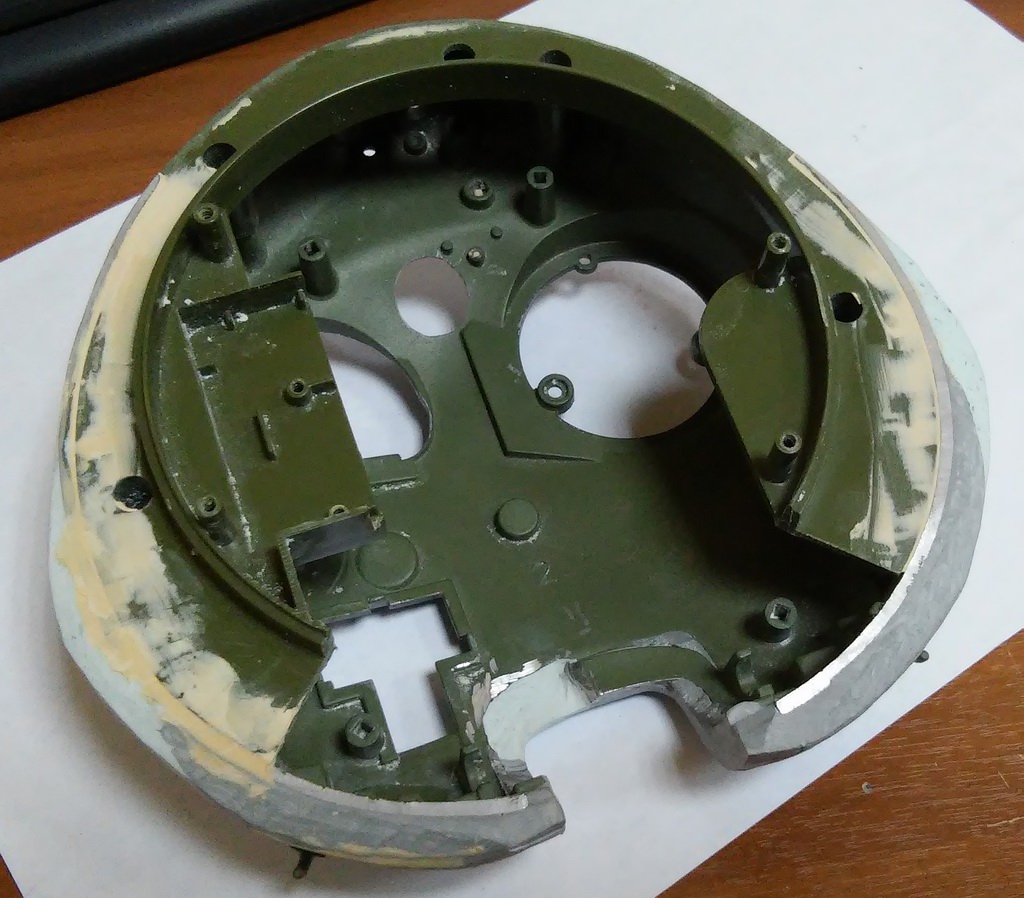

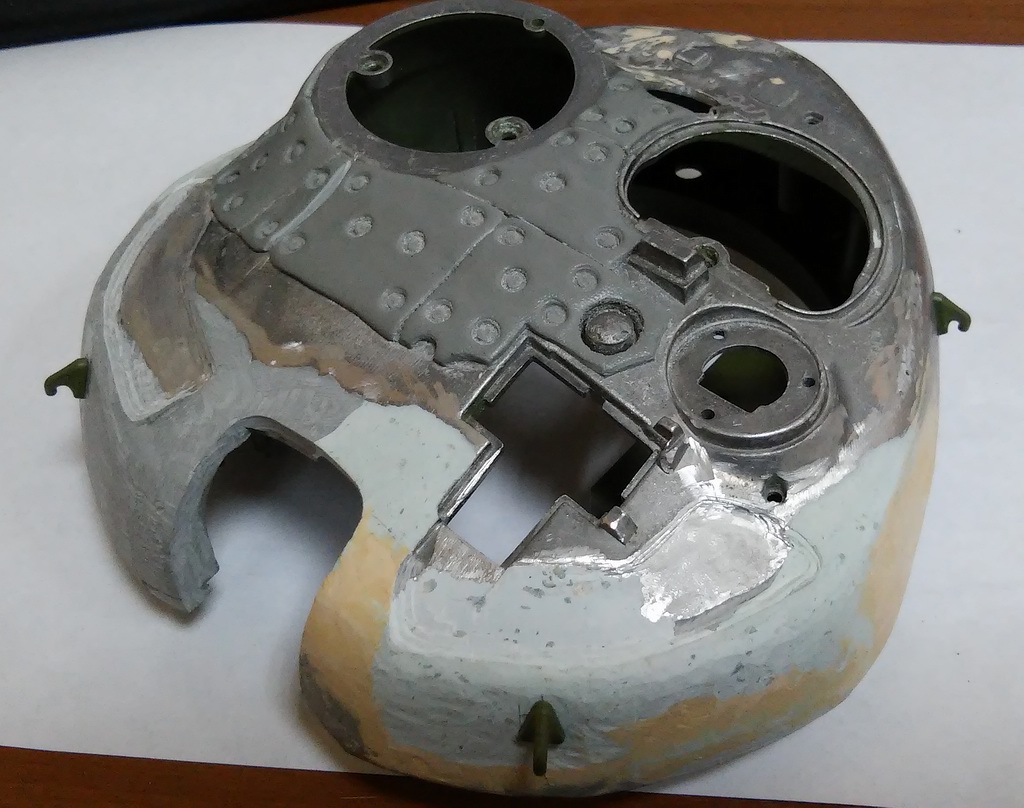

Вот тоже потихоньку пилю башню, пока не решил будет это 72Б или 72Б обр. 1989.
Крепежные отверстия на надбое - черновик, потом сделаю так как должно быть.

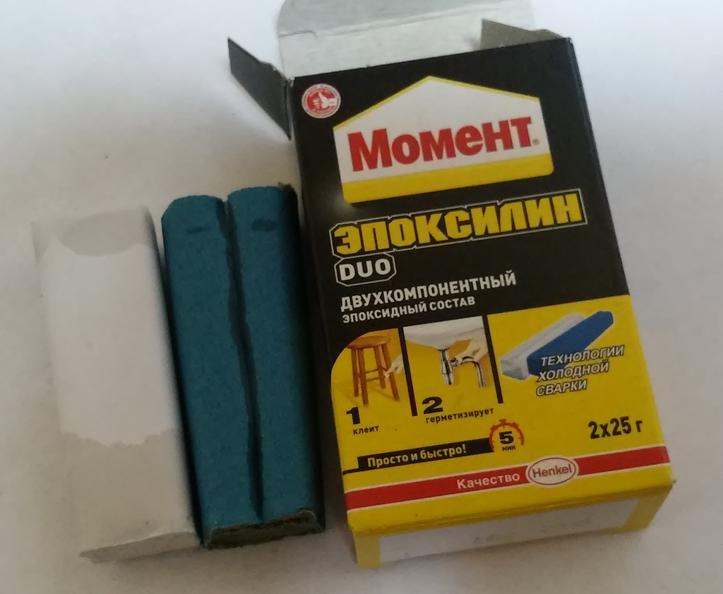

Заказал ещё одну башню. Буду также лепить. Какой материал использовали для изменения формы башни?
cusco
Сообщения: 17
Re: Моддинг танка
Сообщение cusco » 14 окт 2016, 20:55
zloi писал(а):Заказал ещё одну башню. Буду также лепить. Какой материал использовали для изменения формы башни?
У меня их 12, есть на чем разгуляться :D
Эпоксилин, два разных варианта.
1. Голубой, твердеет за 10 минут.
2. Серый, пластичен гораздо дольше, он мне больше понравился чем голубой, к тому же дешевле (на фото маленькая упаковка, есть еще 2x50 г).
Желтый цвет на башне - автошпаклевка.
