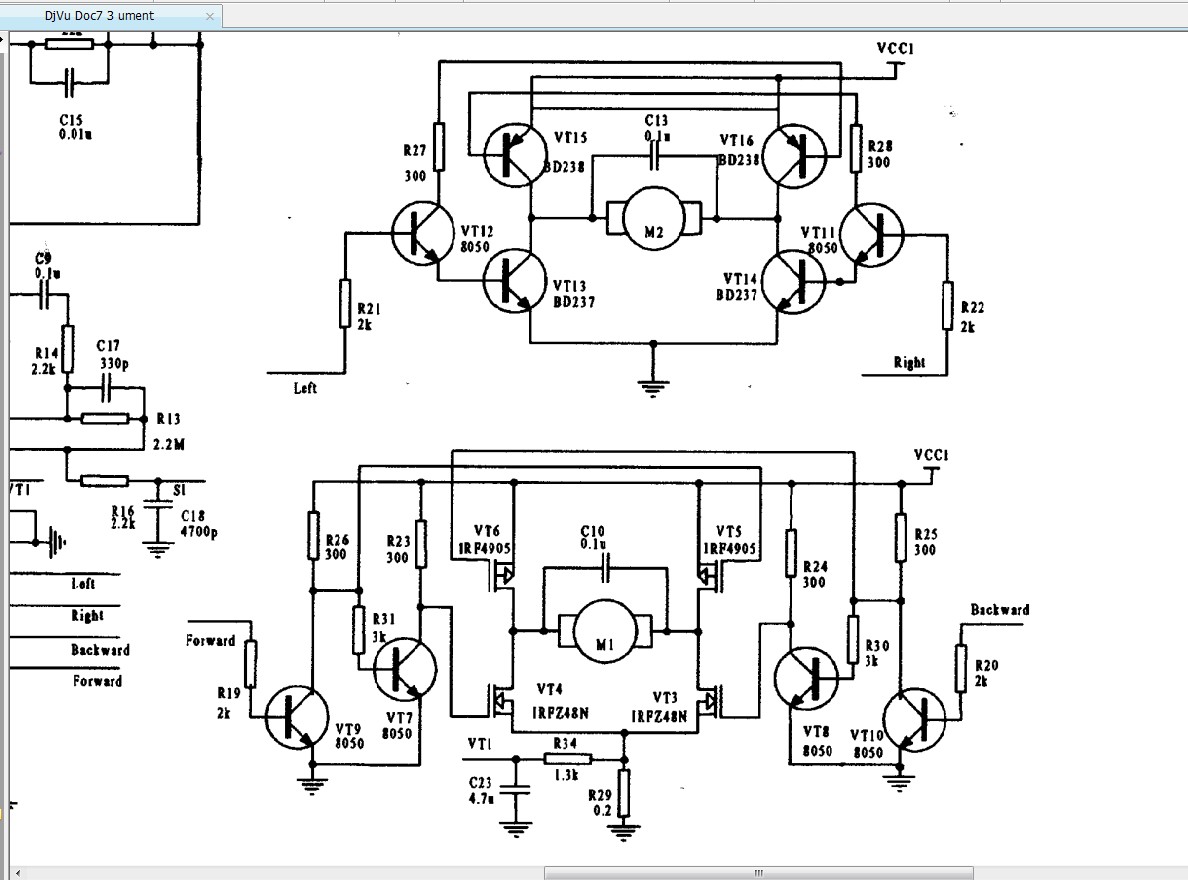

Меня долго не было на форме потому что также постигла учесть , и сел за изучение этой проблемы и выяснил что схема подключение полевых транзисторов не правильное и предназначенное для подключение шаговых и без-коллекторных моторов. На то кой схеме подключения с коллекторным мотором транзисторы выходят из строя из переходных токов которые в них образуятся . Вот эта схема от ДЕА с платы управления танка
Схема подключения с платы управления танка от ДЕА
Imagрпрпаавпапe 9.jpg (191.89 КБ) 19440 просмотров
, а вот эта схема взята с технической документации к одной микросхеме предназначенная для радиоуправления . Вот теперь обратим внимание на полевые транзисторы от ДЕА они имеют одинаковую структуру а а на второй схеие полевые транзисторы разной структуры . А вот зачем ДЕА поставила микросхему стабилизатор напряжения постоянного тока .
Дравера управления микродвигателями.jpg (160.1 КБ) 19440 просмотров

Эта микросхема - DC-DC преобразователь.Хотелось бы знать,сколько вольт выходит с неё.Что то мне не нравится один момент на схеме,а именно - не большое ли напряжение подается на затворы выходных полевиков?Хотя, судя по мануалу на транзистор 2N6796,напряжение затвор - исток для него равно 20 вольт:http://alltransistors.com/mosfet/transistor.php?transistor=138
А вот максимальный ток всего 8 Ампер - слабовато.
Только вот разве такого типа транзисторы там стоят?Кто то выкладывал здесь фото платы управления от ДеА,там другие транзисторы были,те выдерживали по мануалу аж 70 ампер! - и всё равно горели.А гореть они будут предположительно из-за того,что одновременно подаются два управляющие сигнала,а должны подаваться или на один вход,или на другой.Транзисторы двигателя включены по схеме Н-моста.Если одновременно на оба входа управления дать сигнал,то пары силовых транзисторов слева и справа от двигателя (смотрим схему) будут образовывать две короткозамкнутых цепи без нагрузки,вот поэтому и вылетает сразу 4 транзистора.Транзисторы должны включаться диагонально:верхний левый-правый нижний,верхний правый-левый нижний.
По поводу важности типа проводимости выходных полевиков сказать ничего не могу,так как не силён в таких тонкостях.

Вы на транзисторы которые указаны на схеме не обращайте внимание я собирал схему на тех транзисторах которые есть в программе в наличие и поним строил схему . Вот техническая документация на транзистор CMU70N03 http://mospdf.com/upfile/files/CMD70N03-CMU70N03.pdf а остальные транзисторы печатного монтажа кодированы и на одном коде что то до пяти маркировка транзисторов . Так вот напряжение которое приходит на транзистор равно напряжению аккумулятора и вот тогда зачем микросхема в данной схеме .

МС34063 вырабатывает повышенное напряжение для надёжного открывания полевиков. Два верхних полевика должны быть с Р-каналом , с N-каналом полевик в верхнй части схемы не надёжны, управляются хуже и, скорее всего, они слабы по току или же недооткрытый транзистор получает тепловой пробой.Чоб исправить дело, надо узнать данные полевиков . Я изучал схемы регуляторов хода, в них такие рекомендации. Два полевика в Dpak корпусе впараллель качают Ампер 7-8 спокойно.
Дмитрий 10 писал(а): Вот эта схема от ДЕА с платы управления танка
Можешь выложить полную схему блока?

ИМХО,если даже верхние полевики будут с P-каналом,а нижние с N-каналом,то единственный способ спалить все четыре ключевых транзистора,это подать одновременно две команды.Тут ,возможно, сам контроллер такую подлянку делает.Ну или биполярные транзисторы между микросхемой контроллера и полевиками.

Сообщение booch59 » 08 окт 2016, 21:02
Так вроде , один и тот же выгорает. Или я что-то пропустил?
Кстати, можно переделать как по нижней схеме.

ELC_AMX писал(а):ИМХО,если даже верхние полевики будут с P-каналом,а нижние с N-каналом,то единственный способ спалить все четыре ключевых транзистора,это подать одновременно две команды.Тут ,возможно, сам контроллер такую подлянку делает.Ну или биполярные транзисторы между микросхемой контроллера и полевиками.
Горят не 4 транзистора, а 1 (реже два, находящиеся в параллели). И сдыхают транзисторы, отвечающие именно за гнездо "В". Про смерть транзисторов, отвечающих за гнездо "С", лично я пока не слышал.
