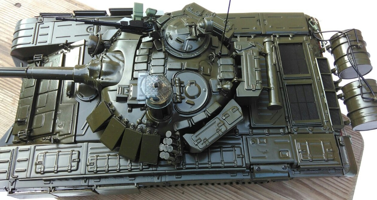

Сообщение пионер » 03 ноя 2016, 13:52
Да, он блестит, но ладно, уж как получилось.

Re: Моддинг танка
Сообщение Ruslan » 03 ноя 2016, 14:39
пионер писал(а):Да, он блестит, но ладно, уж как получилось.
Облей матовым лаком - и блеск уберётся и дополнительный защиьный слой будет

Сообщение пионер » 03 ноя 2016, 15:10
Ну это если что до лета, просто эта краска вродебы быстросохнущая,но сохла два дня( из-за температеры окружающей среды). А так , как-будто на парад соляркой начистили :D .

Сообщение zloi » 03 ноя 2016, 19:08
Есть такой метод. Смыв называецо. А потом матовым лаком. Но вообще хорошо получилось. Это я какой то максималист))) Рекомендую боковые икраны которые типо резиновые в чёрный покрасить

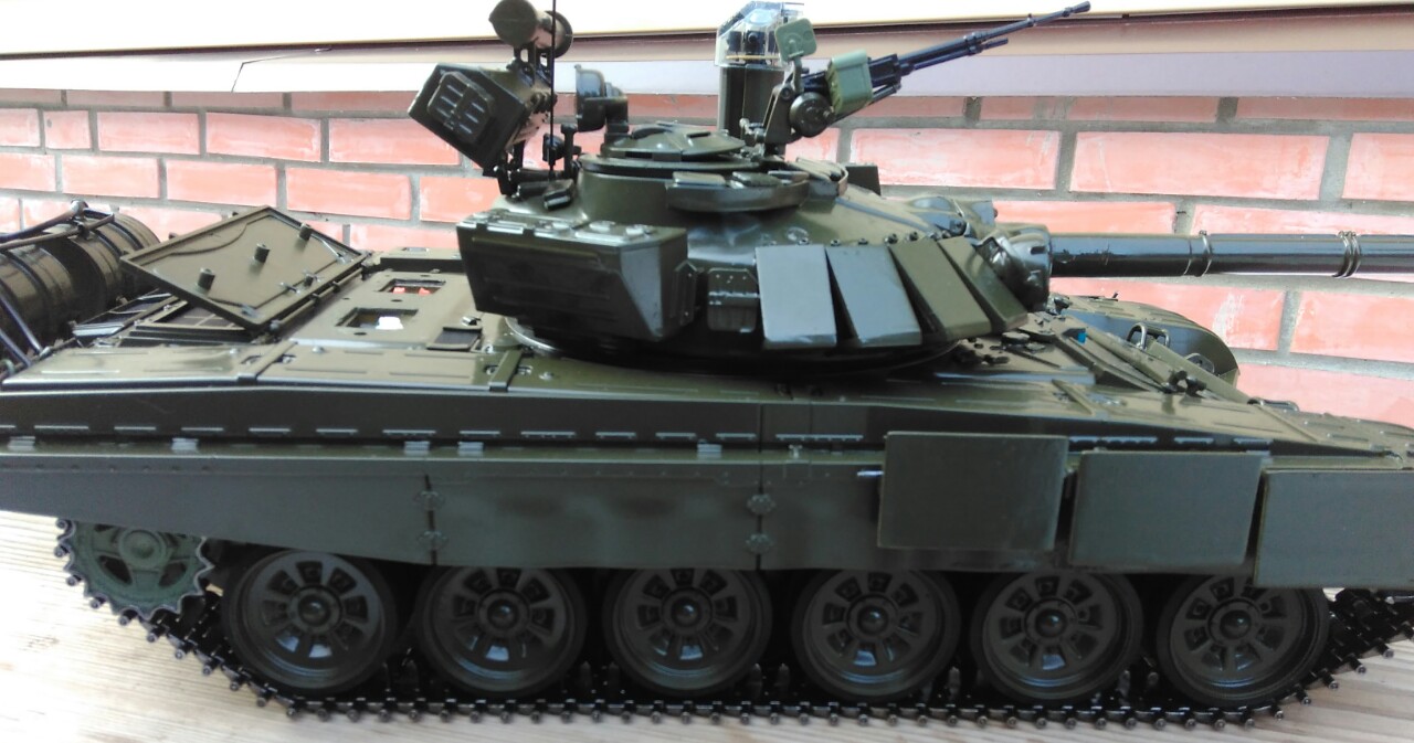

Сообщение Ruslan » 10 ноя 2016, 12:26
Переделал ванну, увеличив клиренс. На фото - слева переделанная ванна, справа - стоковая:
Итоговый клиренс полностью собранного танка составил 24 мм (стоковый был порядка 15-16 мм).
Касаемо веса: стоковая ванна весила 279 гр., переделанная - 296 гр.
В планах - сделать регулировку громкости звука с пульта. Но всё будет делаться постепенно.
den.976
Сообщения: 142
Благодарил (а): 57 раз
Поблагодарили: 19 раз
Re: Моддинг танка
Сообщение den.976 » 12 ноя 2016, 00:34
Ruslan писал(а):Переделал ванну, увеличив клиренс. На фото - слева переделанная ванна, справа - стоковая:
Траки тоже добавлял?
Ruslan
Сообщения: 572
Благодарил (а): 124 раза
Поблагодарили: 108 раз
Re: Моддинг танка
Сообщение Ruslan » 12 ноя 2016, 01:19
den.976 писал(а):Траки тоже добавлял?
Нет, не добавлял, ибо зачем? Я же геометрию расположения катков не менял. Я лишь убрал лишний пластик ниже оси крепления балансиров и всё.
Практически доделал танк. Осталось доработать ванну в плане шпаклевания и покраски. Но это снизу, куда редко кто заглядывает. По сему танк катается без окрашенного дна :). Как и планировал - сделал регулировку громкости звука с пульта. Я понимаю, что звук регулируется не часто, но вот захотелось мне так - и всё тут :). В общем, захотел - сделал. Верх крепится к ванне на 4-х винтах (по крайней мере, на пластиковом варианте ванны). На металлическом варианте буду думать как делать крепление. Но это только тогда, когда металлическая ванна будет у меня на руках.
Вот итог. Внешне, кроме клиренса, ничего не изменилось.
На фото со вспышкой увеличенный клиренс виден чуток получше:
Фото сбоку:
Сфоткай сбоку, а верхние тоже опускал,если нет ,то растояние поменялось
Ruslan
Сообщения: 572
Re: Моддинг танка
Сообщение Ruslan » 12 ноя 2016, 08:49
den.976 писал(а):Сфоткай сбоку, а верхние тоже опускал,если нет ,то растояние поменялось
Добавил фото в предыдущее сообщение.
Касаемо опускания верхних катков повторюсь - я ничего не отпускал. Я только отрезал снизу лишний пластик и не более того.
