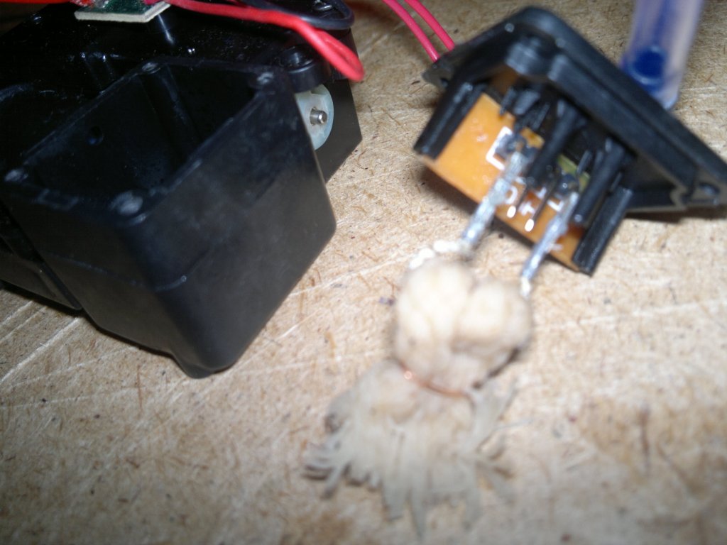

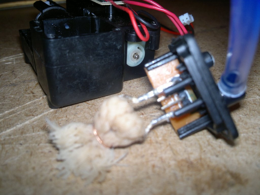

Всем привет!
Парни, такой вопрос: хотел улучшить дым. машину путём замены нити накаливания на резистор. Резистор был на 12 Ом 1Вт. В итоге дыма я так и не увидел. Но самое фиговое, что резистор отпаял, вставил обратно нить накаливания, а дыма так и нет. Подлил жидкость - эффекта ноль. Минут 5 ждал. В итоге аж нижняя часть пластмассы сильно нагрелась.
Что может быть не так?

Vlad Ag писал(а):Всем привет!
А фитиль относительно нагревательного элемента размещён верно? Может он просто не прилегает к нему и не нагревается для испарения жидкости (хотя по вашему описанию нагрев достаточный). Насколько я помню - в оригинале фитиль обёрнут вокруг нити, но могу ошибаться.

Как то так ! Извините за качество.
