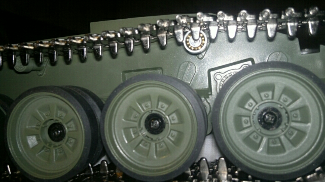

Наконец сделал пробный поддерживатель.
Ruslan
Сообщения: 572
Благодарил (а): 124 раза
Поблагодарили: 108 раз
Re: Моддинг танка
Сообщение Ruslan » 15 янв 2017, 20:28
den.976 писал(а):Наконец сделал пробный поддерживатель.
Подшипник открытый - быстро выйдет из строя. Надо ставить закрытые, чтобы в них грязь не попадала.
den.976
Сообщения: 142
Благодарил (а): 57 раз
Поблагодарили: 19 раз
Re: Моддинг танка
Сообщение den.976 » 15 янв 2017, 20:48
Буду промывать,так красивее

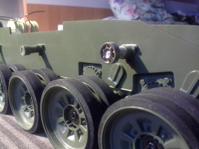

vladislav
Сообщения: 23
Зарегистрирован: 17 июл 2016, 23:46
Re: Моддинг танка
Сообщение vladislav » 18 янв 2017, 01:51
vladislav писал(а):
Ruslan писал(а):
ELC_AMX писал(а):А не проще ли будет попробовать шлифануть как то внутреннее отверстие подшипника?
Поверь - проще и правильнее шлифануть именно вал.
Ну, и небольшое видео по моему переделанному Т-72 - https://www.youtube.com/watch?v=0y5_UBvQiF4
Спасибо,все отлично получилось. Подшипники после шлифовки вала спокойно вошли.
Но тут возникли еще вопросы.
У меня подшипники обычные и с бортиком. Какие лучше поставить?
Если простые, то понятно, нужны косынки снаружи.
Если поставить подшипники с бортиком, то косынки не нужны, но нужна какая то шайба, или что то в этом роде. Что это за деталь?
И еще в связи с этим вопрос. Многие усиливают пластмассовые борта алюминием, я то же усилил. Но почему то все равно я вижу ставят подшипники в пластмассовый борт? Почему? Казалось бы логичнее поставить подшипник в алюминиевый усиленный, а не хлипкий пластмассовый борт? С металлической ванной понятно-там борт один.
С уважением,
vladislav
Всем привет. При постановке в пластмассовый борт подшипника, куда действительно он по размеру прекрасно входит, и закреплению редукторов в штатных посадочных отверстиях, при запуске движков,возникает биение в редукторах. Я заметил, что все-же вал редукторов при закреплении на штатные места, не очень по центру становится в отверстии борта даже без подшипника. А при установке на него подшипника, он жестко фиксирует вал, и при закреплении редукторов в штатных отверстиях, возникает напряжение, которое приводит к вибрации. Об этом ранее уже писали, хотя продвинутые танкостроители утверждают, что они подшипники в бортах не центровали и редуктора поставили на штатные места. И ходовая прекрасно работает. Может, мне не повезло? У кого-то подобное случалось? Как исправить биение? Чуть по другому рассверлить посадочные места редукторов? Но как найти положение, где редуктор будет работать ровно.Заранее благодарю за советы.
vladislav
zloi
Сообщения: 419
Благодарил (а): 61 раз
Поблагодарили: 37 раз
Re: Моддинг танка
Сообщение zloi » 18 янв 2017, 12:12
Я то же об этом думал. Правда ещё движок не запускал и не смотрел есть ли искривление вала или по центру отверстия проходит вал. Но. Была мысля отверстия в бортах сделать больше, одеть на вал потшибник и пустое место между потшипникрм и бортом заполнить каким нибудь силиконом который засохнет и будет как резина и соответственно гасить вибрацию. Как то так
