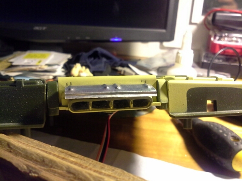

Решил все таки петли сделать,все равно пока 63 номера нет.
- Вложения
- 1485100937229516264484.jpg (142.07 КБ) 14346 просмотров
- 20170122_221600(1).jpg (139.49 КБ) 14327 просмотров

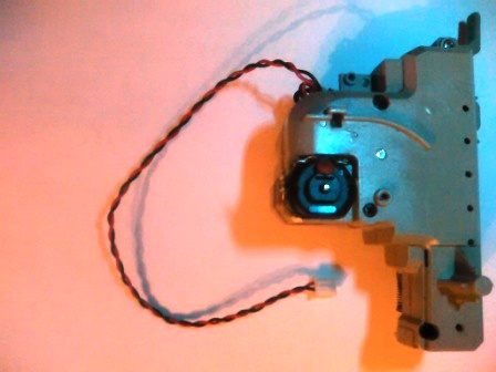

Сообщение Re: Танк Т-72 - Доработки модели
Парни , мне спросить особо не у кого , подскажите кто в теме
В общем заказал плевалку у китаёз , пришла
Её бы проверить на работоспособность . Я подключал к ней блочок зарядки , толку ноль , хотя откатник от неё (зарядки) работает
Либо напряжение маленькое , либо плевалка не работает , что делать?
Ещё вопрос " автомат заряжания" это как : ещё какая-то приблуда или надо что-то придумать , что будет пульки туда запихивать
Ещё непонятка вышла : на откатнике две пары проводов , на моей стрелялке одна пара : значит либо прийдётся покумекать и добавить необходимое , либо я лохонулся и этот механизм для стрельбы шариками совсем не подходит
Фото:
Комментарий к файлу: Покрупнее чем механизм отдачи

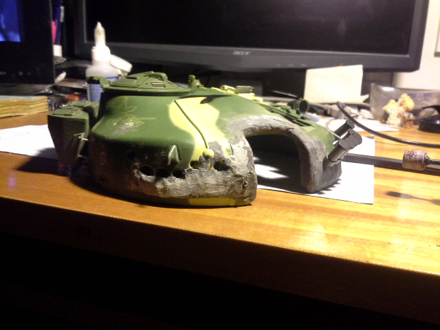

Re: Моддинг танка
До сих ,63 нету,по этому делаю то что могу,меняю башню.
- Вложения
- 1486585400881125518446.jpg (126.85 КБ) 14120 просмотров

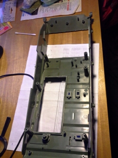

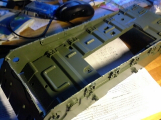

Re: Моддинг танка
Пилил снизу ,вдоль борта полотном по метеллу,когда дно отпилил то борта укоротил докрепления катков. Катки должны встать штатно,потом планирую жидкой пластмассой(cosmofen)в тюбике залить щели и укрепить борта алюминием,по мере работы кину фото.
- Вложения
- 20170215_090750(1).jpg (70.89 КБ) 13922 просмотра
- 20170215_090620(1).jpg (69.64 КБ) 13922 просмотра
- 20170215_090710(1).jpg (65.43 КБ) 13922 просмотра

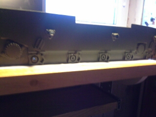

Re: Моддинг танка
Ещё фото,и спилил отсек для батарейки,много места занимает,буду подругому делать
- Вложения
- 20170215_090632(1).jpg (49.54 КБ) 13922 просмотра
- 20170215_090720(1).jpg (63.83 КБ) 13922 просмотра
