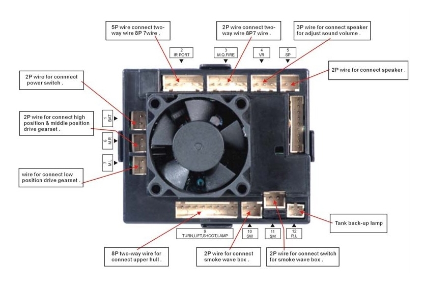

Заказал пульт и мозги от Тайгена с магазина http://rctank-club.ru/shop/205/desc/komplekt-ehlektroniki-taigen-2-4ghz
Заказ пришел, нареканий нет. Единственное ждал инструкцию для подключения...ее не было.
Так вот вопрос теперь стоит в том, чтобы подключить начинку танка к данной плате управления. Может кто имел дело с этим?) Подскажите пожалуйста=)
luk19-61
Поблагодарили: 15 раз
Re: Электронная начинка танка
Сообщение luk19-61 » 05 апр 2017, 22:36
Может как то поможет !
