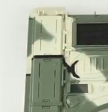

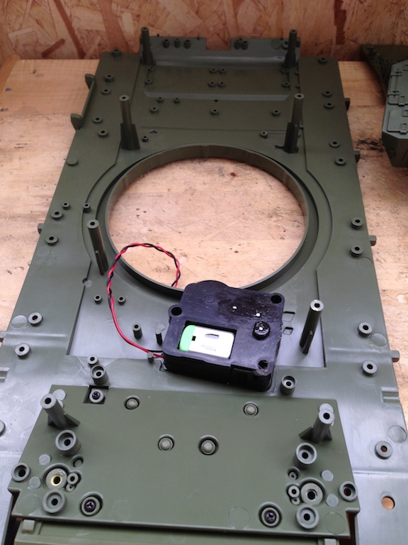

Итак продолжаем исследования на предмет качества и совмещения с существующими продуктами ХенгЛонг...
1) Нужно признать отливки ДеА - отменного качества. Видимо товарищи (подозреваю из ХенгЛонга, ибо молды только у них или их дочерней компании) заказывают крошку хорошего качества из Германии. Мне это напомнило визит в замечательную компанию Звезда (в Долгопрудном), именно такую крошку использовал Костя Кривенко для своих замечательных моделей... Полюбому плюс 1!!!
2) Как видно на фото ДеА решило поставить поворотный механизм башни вперед, а не как у ХенгЛонга сзади. Но стандарный поворотный редуктор четко садится в свои посадочные места. Еще один плюс!!!
Более подробный комент на ДИМе и больше фото.
Стандартный ХЛ поворотный редуктор на посадочных местах в Т-72
На этих фото видно качество отливки...

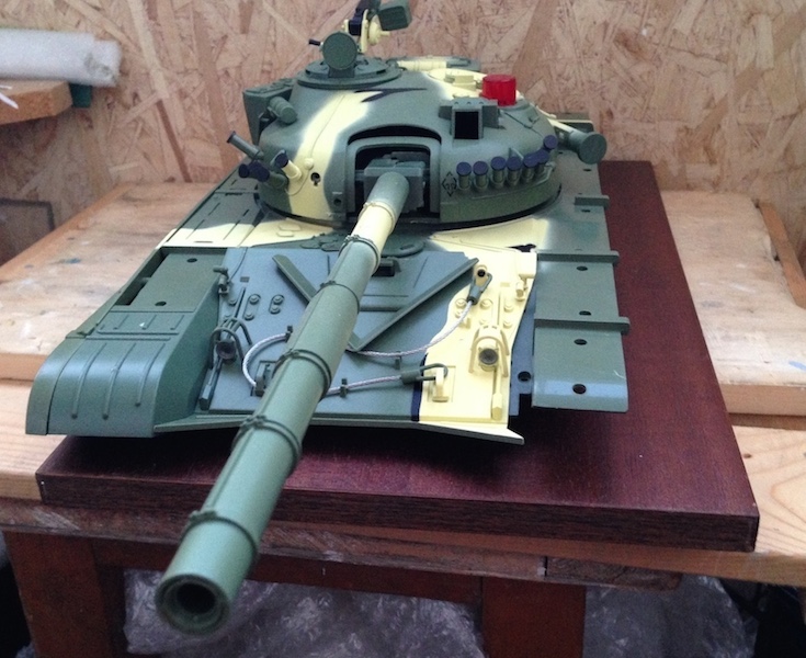

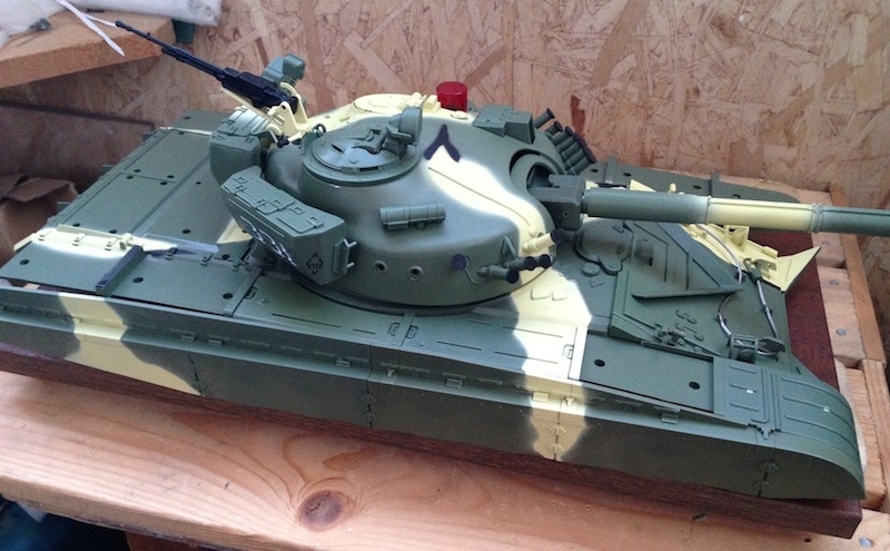

Hal_Husker
Сообщения: 146
Благодарил (а): 14 раз
Re: Нюансы сборки
Сообщение Hal_Husker » 22 авг 2015, 20:41
Немного пособирал для удовольствия. Сам танк не собираю, поэтому ничего не пилю...
Использую ДеА как донор (спасибо Деа!)
