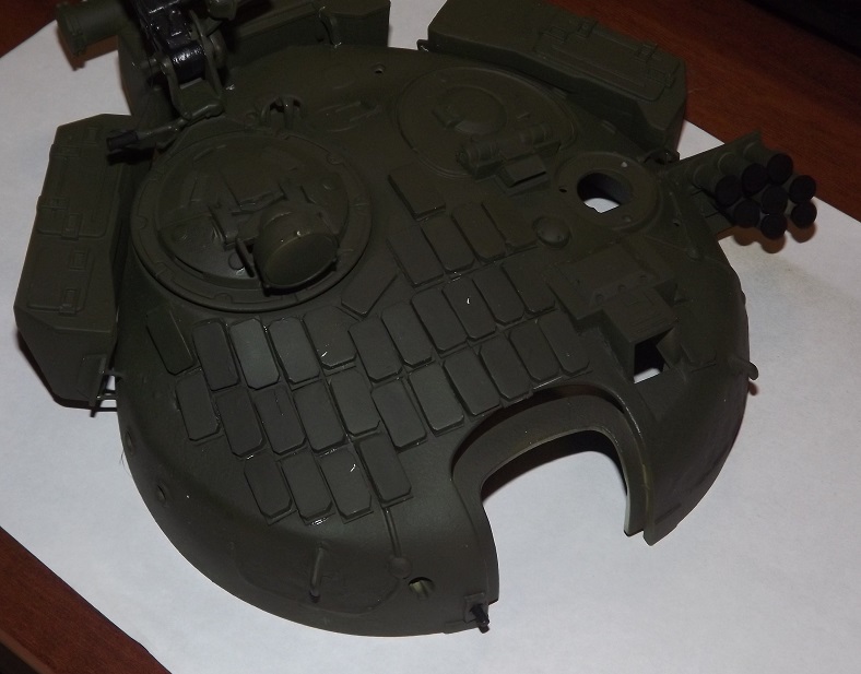

В связи с доставкой очередной партии деталей - пришлось браться за нож (модельный) ;) . Переделан, цють-цють, "волнорез", сделаны другие "уключины" под трос, а также добавлен стопор люка. Все дополнения закреплены с помощью штифтов и клея... :arrow:
ИзображениеИзображениеИзображениеИзображениеИзображениеИзображениеИзображениеИзображениеИзображениеИзображениеИзображениеИзображениеИзображение... вот таким макаром. ;)

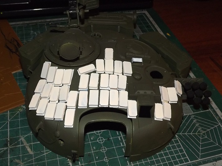

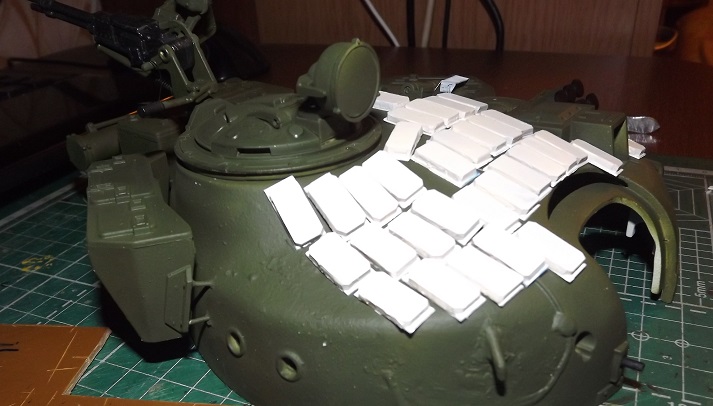

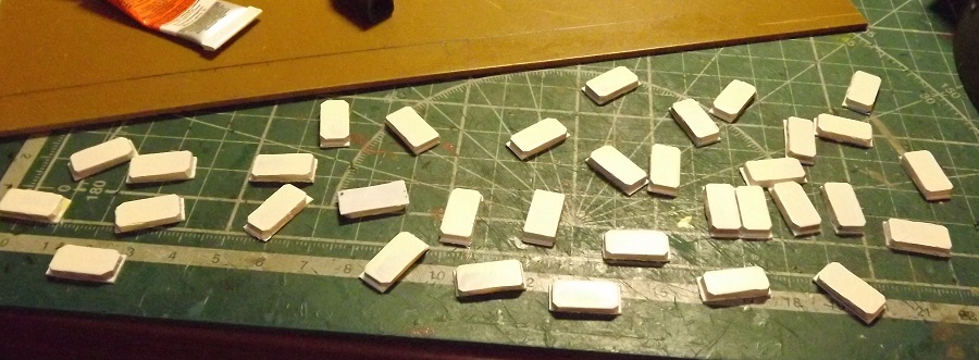

Примерка. Блоки не приклеены просто уложены. Возможно по размерам блоков промахнулся, так как есть место где прям напрашивается его наличие.
Первая партия блоков динамической защиты. Загрунтована, не окрашена

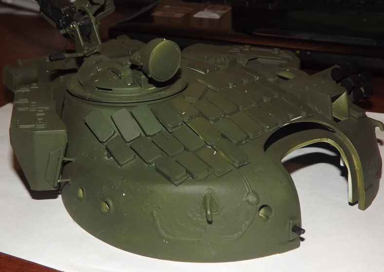

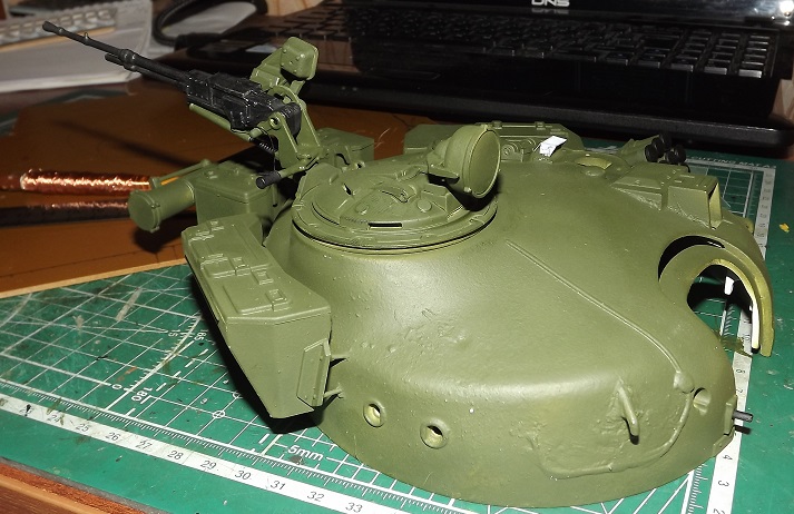

Ну и грунтовка башни. За основу взята краска-грунтовка на водной основе, "радикально зеленого цвета", для Русских танков. :roll: :? Правда, цвет скорее болотный, и подходит больше к танкам советского периода, но, видимо, испанцам по барабану... :arrow:
ИзображениеИзображениеИзображениеИзображениеИзображениеИзображениеИзображениеИзображение... :arrow: :arrow: :arrow:

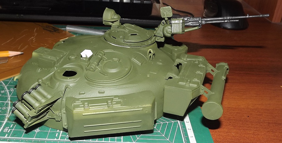

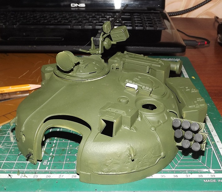

Все крупные детали ("рундуки, перескоп" и пр.), перед задувкой, были отсоединены (кроме огнетушителя в корме). Прикрутил, чтобы не снимать (фото) каждую деталь по отдельности... :arrow:
ИзображениеИзображениеИзображениеИзображениеИзображениеИзображениеИзображениеИзображениеИзображениеИзображениеИзображениеИзображениеИзображениеИзображениеИзображениеИзображениеИзображение И немножко "анонса" на будущее ;) :arrow:

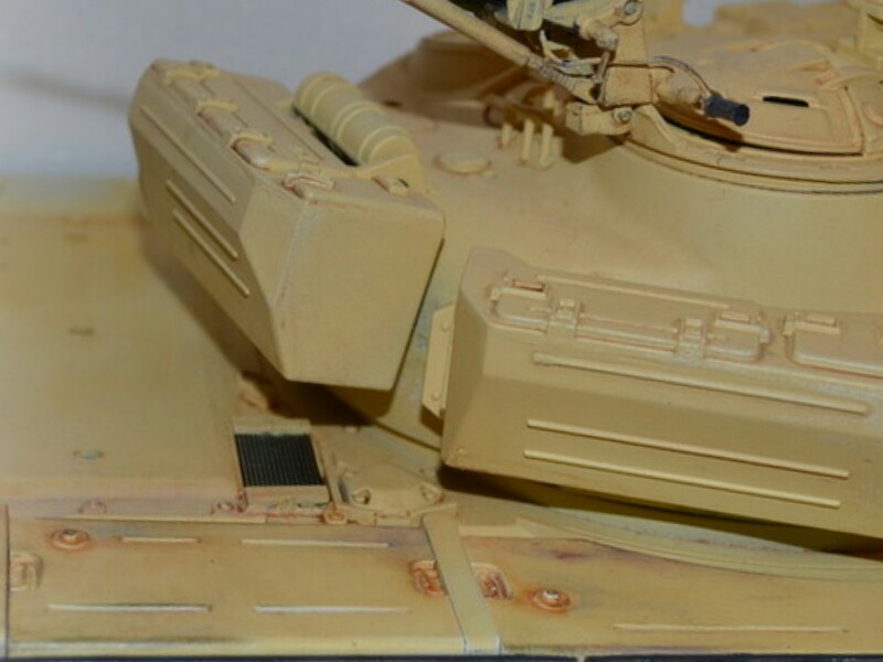

На вкус и цвет, конечно же, все фломастеры разные :geek:, а вот кормовой ящик на башне, до неприличия :!: , завален в вертикальной плоскости,
... видимо результат переделки...

Здравствуйте. Делал из пластика нижняя пластина - пластик тамия толщиной о,5 (размер 15х7 мм), сам контейнер тоже пластик (правда не скажу какой - ещё с советских времен валялся у отца в деревне) толщиной 2 мм, размер 14х7 мм. Скорость изготовления - 78 шт за 3 часа (правда пальцы от резака устают, приходится прерываться), необходимый инструмент - ножницы, модельный нож, клей момент, тонкий маркер или простой карандаш, лишь бы на пластике рисовал, и линейка. Ну и терпение. Повторись- с размерами мог промахнуться

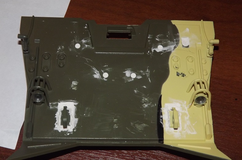

Передняя плита. Срезаны крепления троса ну и зашпаклеваны отверстия и немного транспортировочные крюки
