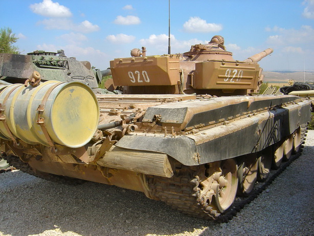

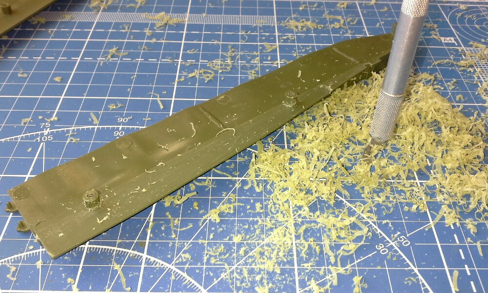

Собирая окончательно правый обвес борта, подумал вот о чем :idea: , не имел ли в виду, ув.начинающий стендовик танков, верхнюю "резинку" (ребята-танкисты могут дать правильное название), прикрывающую надгусеничную полку :? , т.к. именно толщина этого экрана видна полностью и "резала глаз", по части "переразмеренности" :roll: , создателю миниатюр в панораме. Если это так, то, как говорят "моделисты танчиков", это разные хреновины 8-) . А толщина самого обвеса, в принципе, не должна бы мозолить глаза, т.к. она практически не видна. Источение же обвеса, как я уже и писал, приведет к уменьшению прочности и доп.рискам поломок конструкции.
Ну и в дополнение к вышесказанному, фото "источение грязевика", пока правого, моего вездехода;
Так начиналось... :arrow:
Так сложилось, :arrow:
... :arrow: :arrow: :arrow:

Уважаемый Vik078, нифига не понял из вашего излияния. Но хотел написать, как моделист со стажем, зачем утончать всю поверхность ? Если страшно за потерю жёсткости, сделайте как стендовики, сточить самый край под углом, и тонко, глаз не режет переразмеренность, и прочности потери нет, так как основная толщина осталась прежней. Как то так ...
vik078
Сообщения: 81
Поблагодарили: 48 раз
Re: Моддинг и сборка башни
Сообщение vik078 » 04 окт 2015, 23:32
Modeller писал(а):Уважаемый Vik078, нифига не понял из вашего излияния. ...
Вы, тему, ЭТУ и соседнюю, почитайте, где речь шла об обвесе, а не о верхнем грязевике, который я "показываю"... :( Затем и... "изольете"... ;)
А это фото, к вопросу: :? -"... Зачем утончать всю поверхность?", :arrow:

vik078 писал(а):Собирая окончательно правый обвес борта, подумал вот о чем :idea: , не имел ли в виду, ув.начинающий стендовик танков, верхнюю "резинку" (ребята-танкисты могут дать правильное название), прикрывающую надгусеничную полку :? , т.к. именно толщина этого экрана видна полностью и "резала глаз", по части "переразмеренности" :roll: , создателю миниатюр в панораме. Если это так, то, как говорят "моделисты танчиков", это разные хреновины 8-)
Ну на самом деле на ряде фотографий присутствует полное отсутствие этих резиновых горязеотбойников или как их там. Так что , думаю, можно просто смело ее срезать по самую имитацию болтов и пластин крепления этих экранов. Но... при этом возникнет вопрос чуть появившихся щелей между частями надгусеничных полок-ящиков. Что можно решить вклеиванием туда кусочков пластика.

Как я понял, разговор продолжается о моем критическом высказавынии о:
Michaeles1 писал(а): насколько "переразмерена" толщина НАШЕГО грязезащитного щитка, полученного с 18-м номером (в три с половиной раза! Ужас!):
Я там привел в пример фотографию:
И сейчас, я повторюсь:
"Шестая деталь надгусенечной полки" (ДеА) - критична, в плане толщины фартука!!!
Тема этой ветки - моддинг. И для меня, тот аргумент, что "истонченная она может сломаться в "бою"" - не есть весомым.
Т.к. кто-то собирает что бы "воевать" и быть убитым(во всех смыслах).
Кто-то для ребенка, кто-то для "полки", кто-то - ПРОСТО СОБИРАЕТ КРАСИВУЮ МОДЕЛЬ!
P.S. Для себя - я уже перепилил эту "резину", и то, что получилось - мне нравится!

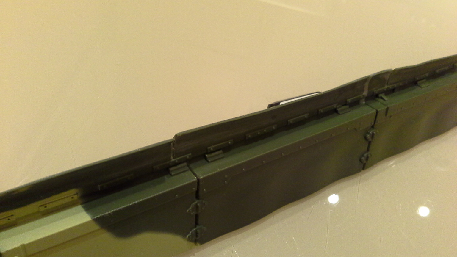

Конечно же, полностью согласен. Варианты для переделки модели могут быть в любой комплектации, или недокомплектации... Как пример, эксплуатация танков на Ближнем Востоке, где, в силу климатических условий, верхние отбойники вообще не ставят, а нижние подрезают, типа, как здесь, :arrow:
При варианте со "срезанными" верхними щитками, видимо, надо будет учесть не только наружные, имитированные, пластины с болтами, но и несущую планку, которая невидима при установленных щитках, :arrow:
крепление грязевика .jpg (74.32 КБ) 14059 просмотров

Michaeles1 писал(а):Как я понял, разговор продолжается о моем критическом высказавынии о:
Michaeles1 писал(а): насколько "переразмерена" толщина НАШЕГО грязезащитного щитка, полученного с 18-м номером...
... И сейчас, я повторюсь:
"Шестая деталь надгусенечной полки" (ДеА) - критична, в плане толщины фартука!!!...
Абсолютно нет. Речь шла о нижнем правом обвесе, где, вы, писали:
Michaeles1 писал(а):И по поводу хлипкости Вы не правы. Да, истончил я борта, сделал разрезы в тех местах, где они нужны, и что? Хлипкой стала конструкция? А точнее обвес, который не несет вообще никакой нагрузки?
Но об этом сказано уже довольно много. Позиции устаканены... 8-)
А с "шестой частью надгусенечной полки" итак все ясно - "Резать к чертовой матери!..." , в смысле - стачивать кромку по периметру. ;)

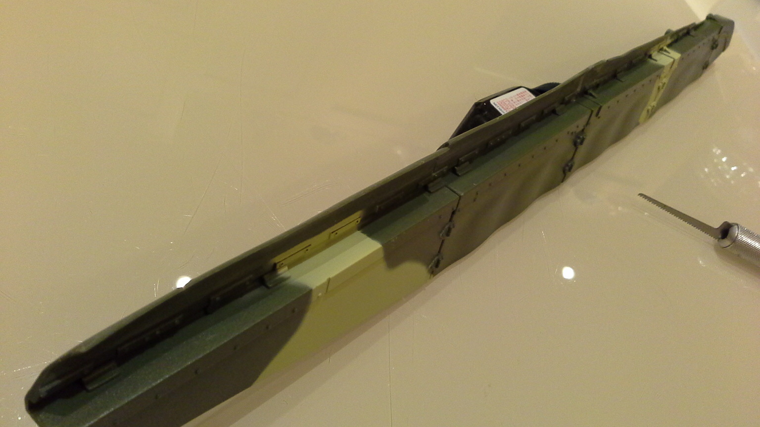

... Просматривая, свои же, фото, заметил, что надгусеничные щитки, на которых закреплен резиновый обвес, смотрятся довольно угловато... И действительно, ни да одном реальном танке острых углов загибов нет, везде полукруглый... Пришлось закруглять, :arrow:
ИзображениеИзображениеИзображениеИзображениеИзображениеИзображениеИзображениеИзображениеИзображениеИзображениеИзображение ..., пойду считать т-т-траки... :D

Предыдущую краску не смывал, так, хамси-хамса, прошелся шкуркой, где был "песочек", как здесь, :arrow:
Грунтовка, :arrow:
