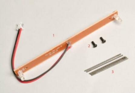

Лично у меня лишних саморезов не осталось. Сегодня поставил плату со светодиодами для передних фар, пришлось пройти сверлом вручную стойки фар, светодиоды не лезли в отверстия до конца, выгибало плату при закручивании саморезов, косяк на лицо, так же пришлось обрезать блямбу термоклея на проводах, гнуло плату в середине об корпус танка.
vik078
Сообщения: 81
Поблагодарили: 48 раз
Re: Нюансы сборки
Сообщение vik078 » 11 окт 2015, 16:01
1970 писал(а):... Сегодня поставил плату со светодиодами для передних фар, пришлось пройти сверлом вручную стойки фар, светодиоды не лезли в отверстия до конца, ..., косяк на лицо,...
Что-то я не понял, что значит: -"... не лезли в отверстия до конца"? Насколько можно понять, по фото из N°22, светодиоды имеют грушевидную форму,
следовательно, вставляться в светоканал должна только верхняя (тонкая) часть (линза) светодиода. Что, она не влезала? Поясните.
Диаметр светоканалов, на моей лобовой панели, =3,15мм. Очевидно, что диаметр верхней части светодиода должен быть не более 3мм..

1970 писал(а):... Сегодня поставил плату со светодиодами для передних фар, пришлось пройти сверлом вручную стойки фар, светодиоды не лезли в отверстия до конца, выгибало плату при закручивании саморезов, косяк на лицо, так же пришлось обрезать блямбу термоклея на проводах, гнуло плату в середине об корпус танка.
Что-то я не понял, что значит: -"... не лезли в отверстия до конца"? Насколько можно понять, по фото из N°22, светодиоды имеют грушевидную форму, следовательно, вставляться в светоканал должна только верхняя (тонкая) часть (линза) светодиода. Что, она не влезала? Поясните.
... В принципе и так все понятно (был, видел, отвечать за слова не захотел, :oops: ) ;)...
Человек, не разобравшись в простейшей ситуации, быстренько накосячил, и стремглав (см.аватар), "схватившись за перо", навешал ярлыки на ДеА... Абзац :!: :evil:
Еще один яркий :idea: пример, как можно вводить себя и форумчан в заблуждение, особливо тех, кто -"...сам обманываться рад"(АСП) 8-) , безапелляционно переводя стрелки, в виде косяков, на производителя.

Что тут не понятного, светодиоды вставляются в держатели фар, фары ставили китайцы. У меня фары оказались очень плотно посажены и глубоко, светодиоды упирались нижней частью в фару, и плата не прилегала к стойкам крепления, висела на светодиодах, так же мешал кусок термо клея, упирался в корпус.

Диодики все встали на свои места без доработок, но я напоролся вот на что: решил проверить работоспособность, передняя плата работает спокойно от 6 вольт, а вот заднюю подпалил. Будьте осторожны, а я пойду покупать новый номер. )))
Buildructor
Сообщения: 47
Зарегистрирован: 20 май 2015, 23:29
Благодарил (а): 26 раз
Поблагодарили: 11 раз
Re: Нюансы сборки
Сообщение Buildructor » 02 ноя 2015, 11:31
redbox писал(а):Диодики все встали на свои места без доработок, но я напоролся вот на что: решил проверить работоспособность, передняя плата работает спокойно от 6 вольт, а вот заднюю подпалил. Будьте осторожны, а я пойду покупать новый номер. )))
Диоды бывают 3-х вольтовые и 12-и вольтовые. Я, конечно, лохонулся, подумав, что они 12-и вольтовые, но смысл покупать новые номер за 369 рублей, когда можно купить 4 светодиода за 20 рублей в любом радиотехническом магазине??
Все узнаем, нужно только подождать!

Buildructor писал(а):Диоды бывают 3-х вольтовые и 12-и вольтовые. Я, конечно, лохонулся, подумав, что они 12-и вольтовые, но смысл покупать новые номер за 369 рублей, когда можно купить 4 светодиода за 20 рублей в любом радиотехническом магазине??
У меня два радиотехнических образования и одно из них высшее, я в первый раз слышу про 12в светодиод!!!
Есть светодиодные лампы со встроенным делителем напряжения на 12в, 24в, даже на 220в бывают - но это лампы, а не сами светодиоды!

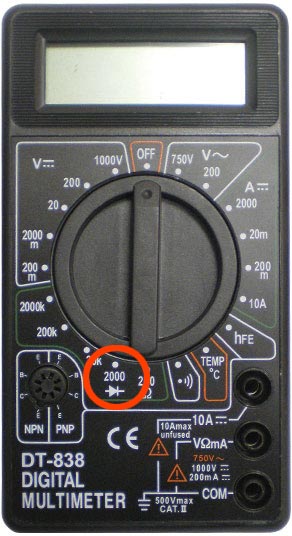

Всем, кому жутко хочется проверить свои светодиоды рекоменндую взять вот такой дешевый мультиметр, купить можно за 200-300 руб на рынке (дешевле чем еще один номер)
Ставим режим проверки диодов и проверяем, как обычный диод.
Для тех кто совсем дуб. Черный щуп втыкаем в "COM", красный в "V Om mA"
Щупами касаемся ножек светодиода, одним щупом - один контакт.
В одном положении прибор покажет "ноль", в другом - значение сопротивления p-n перехода светодиода, значение может быть от 900 до 1800, зависит от диода. Всё!
Для тех, кому хочется посмотреть, как он светится. Берем 9в батарейку и резистор на 1кОм. Светодиод подключаем к батарейке только через резистор, иначе спалите. Если нет 9в батарейки, можно взять БП на 12в, но резистор 1кОм должен быть ОБЯЗАТЕЛЬНО!!!
