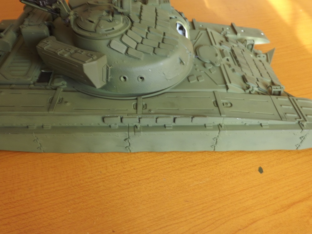

vik078 писал(а):Предыдущую краску не смывал, так, хамси-хамса, прошелся шкуркой, где был "песочек", как здесь,
Грунтовка,
Ок, спасибо.

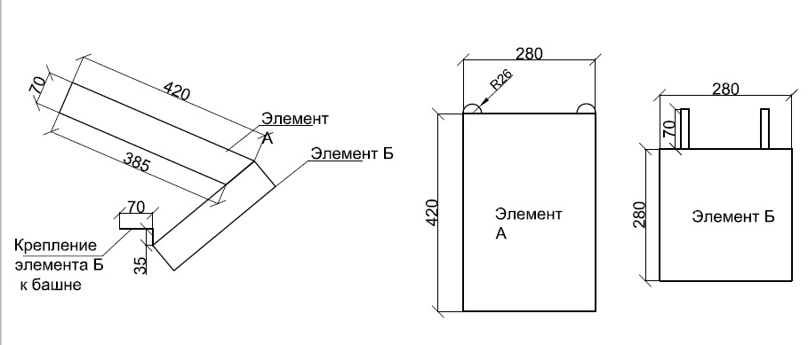

а может кто подскажет размеры панелей ДЗ "Контакт 5", которые крепятся на передней части башни
http://militaryrussia.ru/i/284/307/aXkGG.jpg

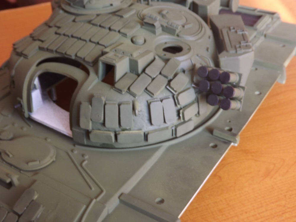

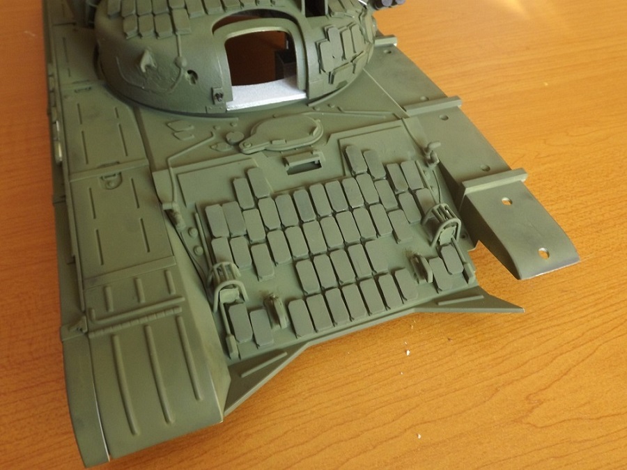

Всем доброго времени суток. Немного обновлюсь. Немного установил ДЗ на башню, так же смонтировал блоки на лобовой лист и установил несколько штук на борт корпуса. В планах пока не подошли следующие номера с элементами левой полки доработать люки, и изготовить ещё 100 блоков ДЗ.

sergg65 писал(а):а может кто подскажет размеры панелей ДЗ "Контакт 5", которые крепятся на передней части башни
Могу померить на модели Т-90 в масштабе 1:35, по крайней мере ДЗ "Контакт-1" я так высчитывал.

Как и обещал померил элементы ДЗ "Контакт-5" и перевел в реальные размеры. Предупреждаю сразу, чтоб не начали хаять - есть погрешность (какая не скажу). Размеры указаны в мм, расстояния между крепежными уголками Элемента Б к башне померить не удалось, получилось померить только размеры.
Sergg65 если получится результат то прошу поделиться фото.

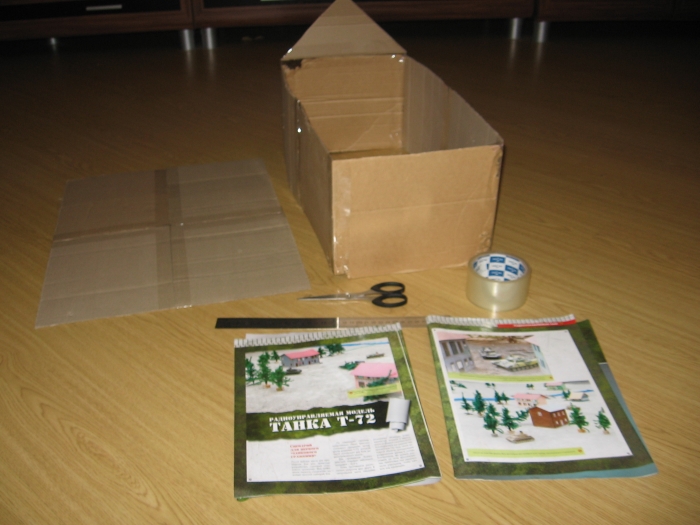

Всем привет! Сори, если не в тему, но я недавно задумался, куда девать картонки из журналов?
Вот пришла в голову идея сделать дом, который Деа так яростно предлагает нам сделать в рубрике "Радиоуправляемая модель"...
Вот что вышло:
2 картонки составляют боковую стену, одна немного подрезана для создания карниза.
Крыша из четырех картонок.
Торец из одной картонки, положенной горизонтально.
Конструкция без крыши и одного фронтона
Фронтон я крепил дополнительно стержнем от ручки.
Вся конструкция скреплена скотчем.
Красить буду позже.
Доп. крепление фронтона
Еще один интересный момент - то, что в получившуюся конструкцию помещается танк (не знаю, что будет после крепления ствола), так что я думаю, не будет проблем с тем, куда девать танк, чтобы он не пылился...

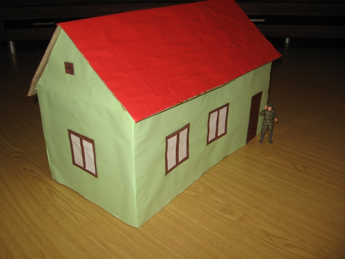

Общий вид
P.S. Картонки немного подпорчены котом, ничего поделать не смог с ним...
Все узнаем, нужно только подождать!
Buildructor
Сообщения: 47
Зарегистрирован: 20 май 2015, 23:29
Благодарил (а): 26 раз
Поблагодарили: 11 раз
Re: Моддинг и сборка башни
Сообщение Buildructor » 02 ноя 2015, 23:33
Вот окончательная версия дома...
Заклеил все цветной бумагой, окна тоже наклеены..
