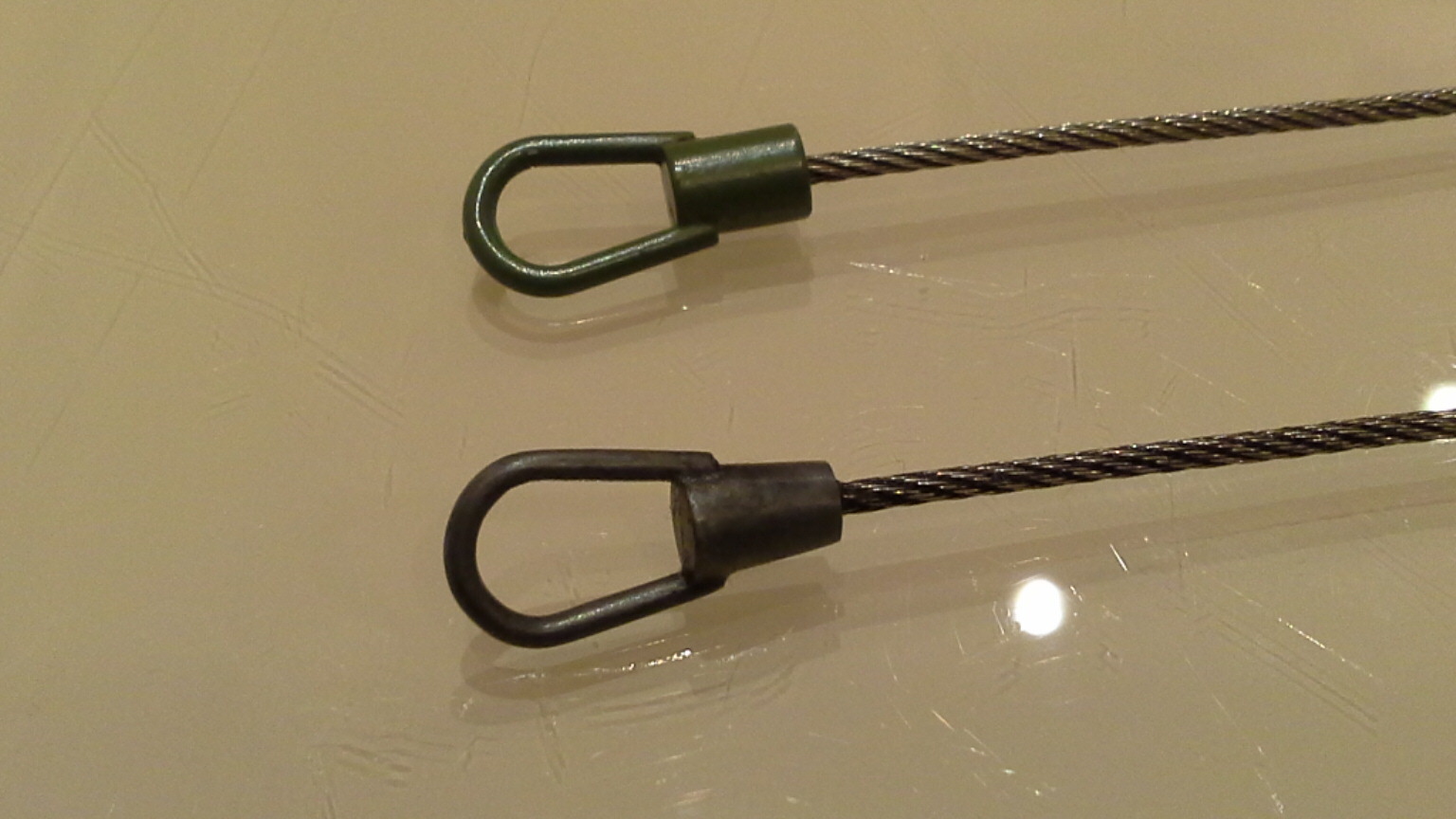

vik078 писал(а):Правильный коуш и разное..., :arrow:
Коуши то из чего ?
vik078
Сообщения: 81
Поблагодарили: 48 раз
Re: Моддинг и сборка башни
Сообщение vik078 » 18 ноя 2015, 21:04
Коуши то из чего ?
Коуши? Похоже, что силумин (основа точно Al), троса - нержавейка.
Так они из комплектации... Коуши (чернение), троса (патинирование), :arrow:
Modeller
Сообщения: 25
Благодарил (а): 26 раз
Сообщение Modeller » 19 ноя 2015, 00:59
vik078 писал(а):
Коуши то из чего ?
Мне почему то показалось что переделаны. На фото вроде как и размеры разные. Я вот задавался вопросом, не стоит ли переделать их ?
vik078
Сообщения: 81
Сообщение vik078 » 19 ноя 2015, 01:59
Modeller писал(а):Мне почему то показалось что переделаны. На фото вроде как и размеры разные. Я вот задавался вопросом, не стоит ли переделать их ?
Все правильно, переделывал. Верхний - было, нижний - стало. А "размеры разные", потому что переделанный коуш ближе к объективу, :arrow:
Если нужны правильные коуши, то да, стоит переделать. Да и "делов" то... на пару часов + надфиля... ;)

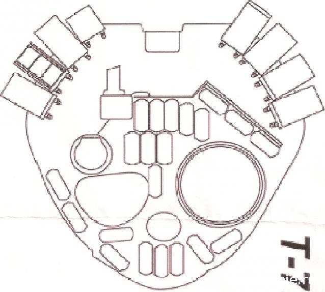

113434 писал(а):Друзья!
Хочу напечатать обвес (апгрейд) на 3D принтере.
Прошу, по возможности, поделиться информацией по следующим вопросам:
1. Кто какой тип ДЗ ставит?
2. Количество блоков и их размеры? (если есть чертежи для написания программы). То , что выкладывалось в форуме - требует "напилинга"...
3. Что еще можно напечатать для модернизации?
4. Какой цвет пластика выбрать (есть белый, черный, синий, красный)
Просьба поделиться информацией
Доброго времени суток! Удалось выяснить размеры блоков?

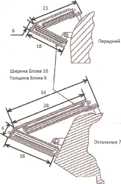

113434 писал(а): ..
Пока нашёл только такие размеры, это реально походит под наш масштаб, к сожалению это не под 3D печать.
