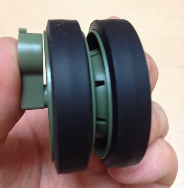

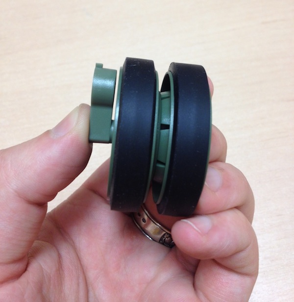

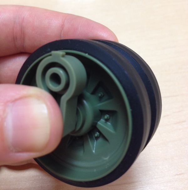

TREBOR писал(а):Сегодня попробовал собрать воедино один блок опорных катков из 6-го выпуска и обнаружил кучу косяков в одной конструкции состоящей всего из трех деталей.
тоже попробовал и ещё попробую
TREBOR писал(а):1) отверстие во внутреннем опорном катке выполнено не по центру, из-за чего крепление к ванне местами задевает внутреннюю часть внутреннего катка
2) внутренняя часть внешнего опорного катка выполнена со смещением по высоте, из-за чего крутиться тка, как будто посадали восьмеру на велосипедном колесе.
3) из за вышеперечисленных деффектов оба оворных катка неравномерно будут опираться на гусеницу при вращении, соответственно будет неравномерно снашиваться резиновый бандаж на обоих опорных катках.
1) произвел проверку штангелем не нашел изянов, всё ровно по центру
2) так же произвел замеры, результат тот же - всё ровно по центру
3) вращается и ничего не задевает
Возможно что вы забыли вставить втулку в каток, тогда будет перекос похожий на ваш, но у меня не получилось добиться касания балансира и канта колеса. Если все детали на месте возможно что у вас брак, необходимо обратиться с фото на почту редакции.
Входе измерений выявлена разность диаметров места сопряжения двух половинок колёс.
У внешней части колеса внешний диаметр посадочного места 14,65 мм.
У внутренней части колеса посадочное мето с внутренним диаметром 15,45.
Итого разность составляет 0.8 мм что обеспечивает подвижность между собой двух деталей.
Поскольку при сборке мы не должны затягивать винт крепления колеса, что бы обеспечивать его свободный ход, то при собранной конструкции будет обеспечен люфт в предалах 0,8 мм относительно двух половинок колеса.
Люфт не должен приводить к соприкосновению балансира и канта колеса, вращение должно происходить свободно.
Рекомендую проверить наличие втулки. Эффект 8 колеса может проявляться из-за люфта - в воздухе быстро крутите и из-за люфта половинки прыгают относительно друг друга, при небольшой нагрузке это пропадает. Достаточно собрать колесо и держа за балансир прокатить по столу.

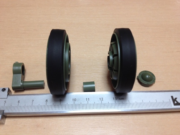

С лева на право: балансир - внутренняя часть колеса - втулка - внешняя часть колеса - колпак.

длинна втулки - 8,9мм
внешний диаметр - 8,9мм
внутренний диаметр - 6,3мм
и размеры рычага
длинна оси - 15,5мм
диаметр - 5,6мм
Как видно из цифр, люфт втулки на оси - 7 соток, по моему это очень много, я бы остановился на двух сотках.
и размеры рычага
длинна оси - 15,5мм
диаметр - 5,6мм

Airatius писал(а):Для тех кто собирается мучить втулку опорных катков и рычаг промерил их старым совковым штангенциркулем, которому я полностью доверяю
и размеры рычага
длинна оси - 15,5мм
диаметр - 5,6мм
Как видно из цифр, люфт втулки на оси - 7 сотоу, по моему это очень много, я бы остановился на двух сотках.
