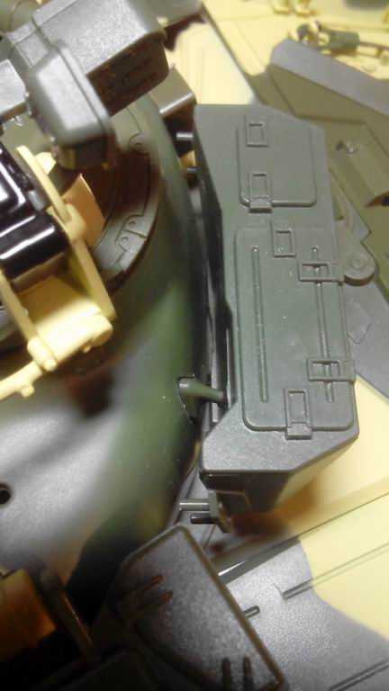

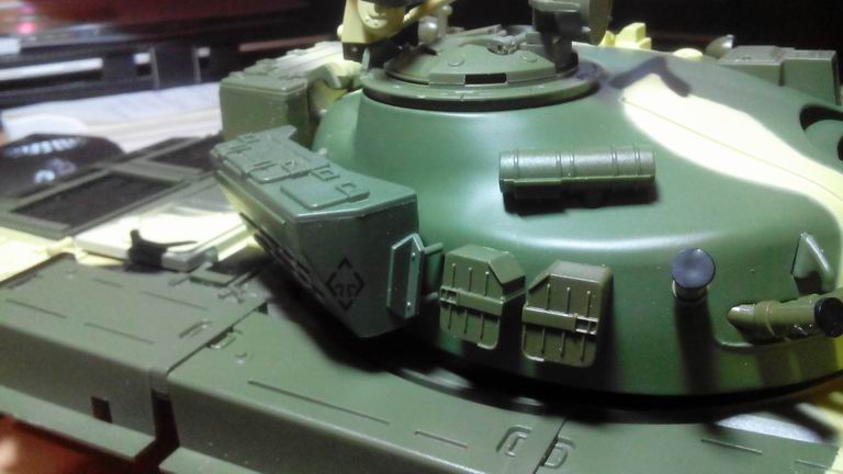

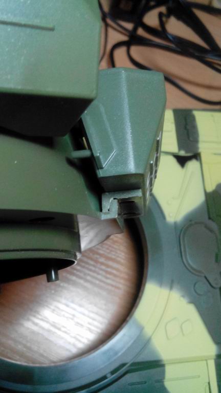

Упомяну про небольшую доработку крепления правого ящика ЗИП. Переделка банальная, которая так и напрашивалась. Просто разрезал пополам крепление, и сместил кусок, к которому крепится ящик ближе к башне. Где он упирается в башню - подточил. Также чуть-чуть подточил крюк, дабы не мешал ящику.
Photo 01.jpg (47.39 КБ) 9388 просмотров
Photo 03.jpg (44.92 КБ) 9388 просмотров
А тут видно, как всё размещено и склеено:
Photo 04.jpg (38.66 КБ) 9388 просмотров
Знаю - получилось не идеально, но однозначно лучше, чем было.

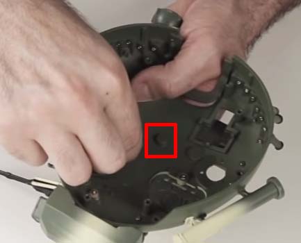

Я тут подумал - в детали из 7 номера (основание башни) есть глубокие отверстия (там, где вкручиваются винты для крепления к башне), в них вполне реально поставить мелкие пружины и шарики от подшипника.
Основание башни.jpg (26.27 КБ) 9159 просмотров
Как итог - башня будет вращаться на этих шариках. Встаёт только один вопрос - имеет ли это смысл? Как вы думаете?
Последний раз редактировалось Ruslan 15 янв 2016, 23:35, всего редактировалось 2 раза.
Airatius
Сообщения: 780
Благодарил (а): 78 раз
Поблагодарили: 247 раз
Re: Нюансы сборки
Сообщение Airatius » 15 янв 2016, 23:18
Ruslan писал(а):Я тут подумал - в детали из 11 номера (основание башни) есть глубокие отверстия (там, где вкручиваются винты для крепления к башне), в них вполне реально поставить мелкие пружины и шарики от подшипника. Как итог - башня будет вращаться на этих шариках. Встаёт только один вопрос - имеет ли это смысл? Как вы думаете?
Подожди, верхняя часть не прикручивается к башне, башня скользит по плоскости а снизу ее держит шестерня поворота, всё.
Ruslan
Сообщения: 572
Благодарил (а): 124 раза
Поблагодарили: 108 раз
Re: Нюансы сборки
Сообщение Ruslan » 15 янв 2016, 23:29
Airatius писал(а):Подожди, верхняя часть не прикручивается к башне, башня скользит по плоскости а снизу ее держит шестерня поворота, всё.
А я и не говорил, что верхняя часть прикручивается к башне :).
UPD: А.. Блин, лопухнулся с номером - вместо 7-го написал 11-й :). Ошибку исправил.
(в детали из 11 номера (основание башни) есть глубокие отверстия (там, где вкручиваются винты для крепления к башне)
Я лишь предложил заменить, если можно так сказать, трение скольжения на трение качения. Но имеет ли это смысл в этой модели - я не уверен. Теоретически - идея имеет смысл, т.к. отверстий 6 и они, более-менее, равномерно распределены по всей окружности основания башни, а вот практически - вопрос.

Ruslan писал(а):Я тут подумал - в детали из 7 номера (основание башни) есть глубокие отверстия (там, где вкручиваются винты для крепления к башне), в них вполне реально поставить мелкие пружины и шарики от подшипника.
руслан красавчик!! я о том же думал. но только надо на верхней части корпуса сделать дорожку под них. приклеить кольцо металическое

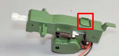

Dobermanrezzo писал(а):А вот куда пружину, я не сообразил. Надо видео посмотреть
Пружина устанавливается между верхом башни (круглый выступ) и механизмом отката (вверху квадратный участок ограниченный бортиками).
