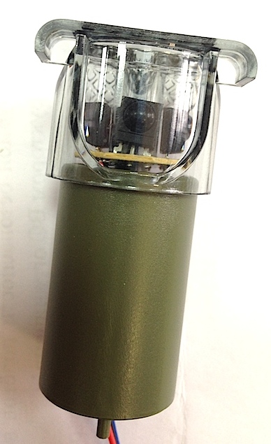

Внимательно рассмотрел ИК приемник который нам предлагается.
С одной стороны он лучше чем был изначально, нет торчащего фотодиода на макушке, здесь аккуратный скворечник в котором все внутри, единственный минус - он прозрачный.
Для ИК лучей можно использовать темно-красное стекло (ИК светофильтр) практически без потерь.
т.е., грубо говоря, можно покрасить это стекло краской, которая будет хорошо пропускать ИК.
Только какой именно краской?
Я уже для себя решил этот скворечник полностью закрасить зеленым, ибо ИК бой меня не интересует, но на всякий случай прикуплю еще один номерок и оставлю девайс как есть.
По поводу цилиндра под скворечником, а заметил три провода, а значит, внутри него есть электронная плата (либо усилитель, либо формирователь импульсов). т.е. от него так просто не избавится, это не простой фотодиод.
Как вариант, эту плату перенести внутрь башни избавившись от цилиндра.
Но тогда, ухудшится обзорность ИК приемников из-за других элементов танка.

я присмотрелся к ик приёмнику и понял что он слишком большой. он переразмерен и о копийности и речи идти не может . а что касаемо чем красить то есть прозрачные лаки и красный и синий и черный и зеленый и другие цвета

ну проверить то несложно - проверить сначала камерой смартфона пульт от телика через тонкий прозрачный пластик типа коробки от диска, а затем задуть лаком пластик и проверить повторно...
как вариант взять нерабочий ТВ-бокс на андроиде - их корпуса часто делают из ИК-прозрачного тёмного пластика и уже из него сделать ТПН...

Ну что, купил кто нибудь 37-ой номер?
Можно фотки приблуды?

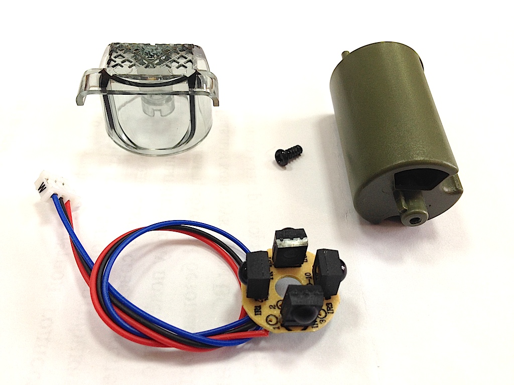

Вот он в разборе - 10-15 сек работы отверткой...

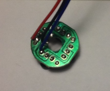

Кто может сфотографировать плату со стороны дорожек?Есть ли какие нибудь маркировки на микросхемах-фотоприемниках?

Аналогичная просьба о информации про марку фотоприёмников в ТПН. Ну и есть ли какая обвязка на плате или там тупо объединены аналогичные ножки у всех 4-х фотоприёмников.

35758
Сообщения: 34
Зарегистрирован: 10 июл 2015, 09:37
Re: Вопрос по комплектации
Сообщение 35758 » 25 янв 2016, 22:07
Ruslan писал(а):
Airatius писал(а):Скорее всего, все 4 приемника запараллелены
Вот и я склоняюсь к этому. Но хотелось бы увидеть фото со стороны проводов.
Вот они, тайные микросхемы... Изучайте наздоровье :)

Надо только добавить, что на самих микросхемах написано что-то, что не ищется в даташитах на такие микросхемы -
HS38BD - поэтому делаю предположение, что 38 - это как раз частота поднесущей 38 кГц.
Далее - если еще раз внимательно посмотреть на ПеДеЭфку на TSOPы - то видно - в самой микросхеме выходной транзистор по схеме с общим эмитером и у него в коллекторе - нагрузка 80 кОм. А если посмотреть стандартную схему включения - то уже на входе микросхемы, что принимает импульсы от этих TSOPов - висит "подтягивающее" к + Питанию сопротивление - >10 кОм. И у самого TSOP - а - в состоянии покоя - на выходе почти +питания. И хоть в даташите написано про это сопротивление >10 кОм - опшионал - но в таком включении - если просто соединить выходы всех 4 TSOPов - получается так называемое - монтажное логическое ИЛИ. Т.е. та микросхема - которая получает сигнал выстрела - просаживает напряжение до почти нуля. А если выстрел - под 45 градусов к двум микросхемам из 4 - х - то они ОБЕ одновременно выдадут на этих 10 кОмах - одинаковый сигнал и никакой путаницы не будет , и не надо никаких разделительных диодов, уравнивающих сопротивлений или конденсаторов.

35758 писал(а):Вот они, тайные микросхемы... Изучайте наздоровье :)
Как и предполагалось - приёмники тупо запараллелены.
