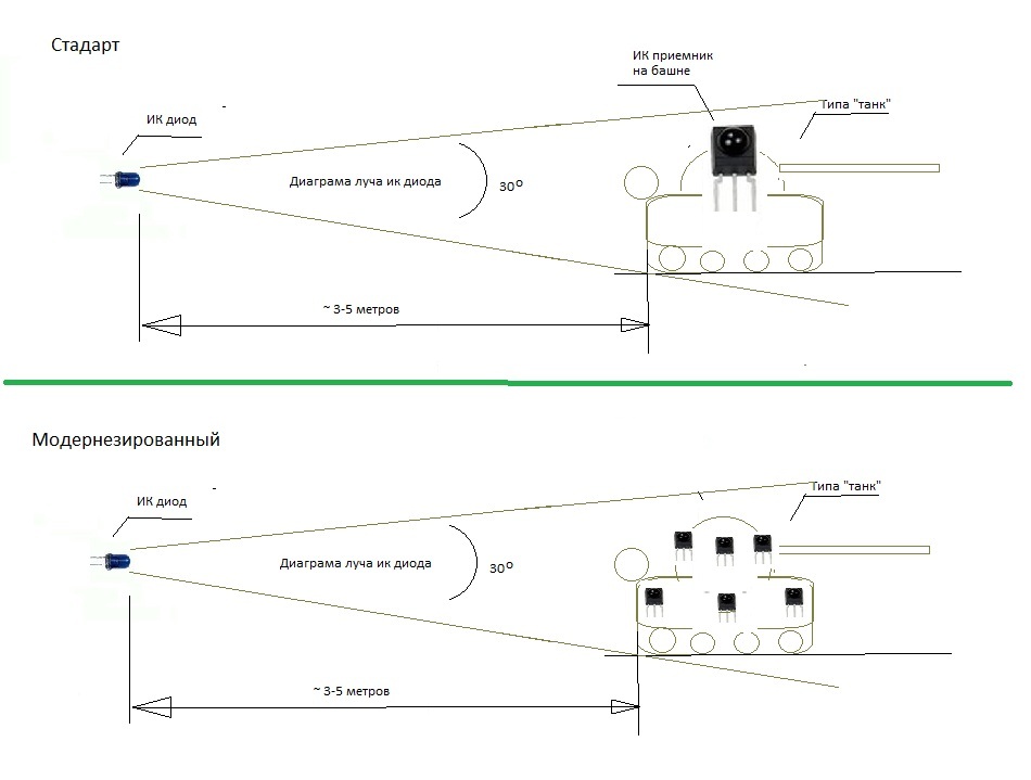

Санёк предлагает интересную мысль.Но направленность излучения ИК-светодиода пушки низкая,пятно излучения накроет весь танк целиком при прямом "попадании".Перейдите по ссылке и прочитайте: http://roscam-ufa.ru/stati-2/2013-06-30 ... merakh-svn

Сообщение Санёк » 29 янв 2016, 18:31
Смотрим картинку ниже...
Если Ик диод имеет узкую диаграмму то большого расстояния он засветит весь танк, с близкого будут точечные поподания. К примеру возьмем лазерную указку, посветите перед собой увидите точку. А если на дом на расстоянии метров 150-300 у видите пятно с метр диаметром. У ИК приемника достаточно угла и чувствительности он все равно поймает сигнал в пределах излучения диода. Возьмите пульты от ТВ. У меня были экземпляры излучение которых хватала если пульт развернуть на 180гр и тупые пульты на тот же ТВ, которые приходилось направлять точно на ящик. Радио элементы типовые никто не будет изобретать велосипед для "танчиков". Просто подобрали оптимально диод-приемник. Уменьшить чувствительность ИК приемника можно фильтром, как вариант пленка тонировки и т.п.
Определить откуда выстрел просто разделив ик приемники обычными диодами типа 1N4148 или подобным. На сигнал это ни как не повлияет, а вот для оживления танка и боя еще как :D . Есть маленький нюанс. Размещение ик приемников по корпусу и башне потребует достаточное кол-во проводов, так что наш танк станет не хуже оригинала по внутрянке :lol:.
Готов собрать тестовую плату, но пока не имею ИК приемника, посылку жду. И вопрос к форумчанам может кто знает какой протокол ИК боя будет?
Картинка для ознакомления.

Сообщение Санёк » 29 янв 2016, 18:50
booch59 писал(а):
Airatius писал(а):Как вы собираетесь отслеживать направление обстрела если будет башня повернута?
Это нужно еще на башню валкодер добавлять, чтоб знать на какой угол она повернута.
Да и зачем эта информация? Попадание есть попадание!
Можно валкодером, можно датчиками холла и т. д. Все эти примочки для тех, кто будет сидеть в танке т. е. у кого будут стоять камеры на танке и наблюдать за полем как-бы изнутри танка.
А нужно ли это? Как вариант могу предложить вокруг объектива камеры разместить что то типа рамки из красных светодиодов, таким образом чтобы не лезли в объектив и в тоже время давали красную засветку камере с нужного направления что тот типа как WoT. Если разместить ИК на башне то положение башни не нужно знать. И вариант размещения на башне и корпусе. На "подшипнике" башне в направлении ствола ставим что то типа шторки в виде сектора, а на корпусе в четырех направлениях пару ик-диод\фототранзистор (далее ИК-пара). Пример башня прямо по ходу движения, шторка закрывает первую пару. Шторка башни будет перекрывать ик-пару на 40-45 гр. Повернулась башня на 90 гр при попадании в борт или морду башни микроконтроллер сопоставит работу датчиков и отработает алгоритм действий. Обработку сигналов как я уже предлагал возложить на микроконтроллер. Как то так.
