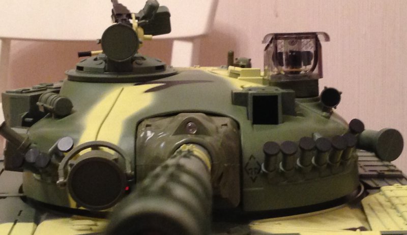

Масо, спасибо, посмотрел принял к сведению. Получу маску попробую сделать немного иначе. А с отверстием под трубку от дымогенератора не поспешил? Вдруг она будет другого диаметра?

да не суть если что можно клеем каким ни будь обложить

масо писал(а):да не суть если что можно клеем каким ни будь обложить
Верно. У меня точно также все это получилось. Плюс к этому, выбросив штатный саморезик, составные части (сам выхлоп и полку) загерметизировал. Чтоб дым шел только в вырезанные отверстия, а не через щели по всей полке.

evgen писал(а):
масо писал(а):ну и то что на данный момент мною сделано Изображение Изображение
Очень понравилась работа над геометрией башни под т-72Б. Расскажи пожалуйста подробнее как делал, примерно на какую толщину увеличивал фронтальную часть башни и какие материалы использовал, тоже как раз хочу эту же версию делать.
посмотри мой пост на 23 странице. я там выкладывал в сравнении с оригинальной башней. шпакли там ну пол сантиметра плюс минус наверно присмотрись к фоткам. и в интернете куча фоток делал все из двухкомпонентой авто шпатлевки например BODY UNI (не реклама) можно любую обработка чем угодно и нажначкой можно и напильником нужно немного есть мини тара 250 грамм

Сообщение масо » 30 янв 2016, 11:04
дело в том что у меня на башне будет (контакт1) и их видно не будет. да... и это не обнижения нет такого слова это заваренные крышки полостей в которые вставляется пакеты комбинированной брони

Re: Моддинг танка
Сообщение масо » 31 янв 2016, 02:31
сейчас пока только думки в голове. но как только получу детальки. буду ваять это будет скоро посылочка моя сегодня отправилась в путь через недельку будет. а так в планах уменьшить амбразуру пушки до копийных размеров ну и создать маску из ткани похожей на брезент. кстати michailes уже показывал свой вариант решения этой задачи. оооочень давно еще с самого начала сборки. чем собственно говоря и меня подтолкнул к переделке данного узла. спасибо ему за идею. и вообще обратите внимание кто еще не видел. он подал много интересных идей по моддингу ну короче настоящий моделист с руками из правильного места. и был еще один участник vik078 его поделки тоже меня очень впечатляли. жалко он был полный кретин как человек. и переругался тут с половиной участников после чего был удален. хотя мог бы кучу отличных идей подкинуть. но его посты сохранены тоже можно обратить внимание
