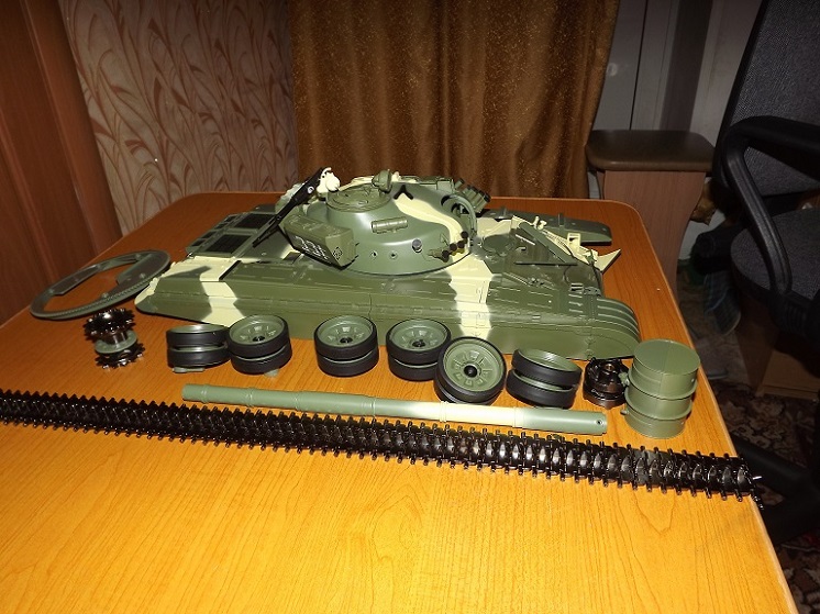

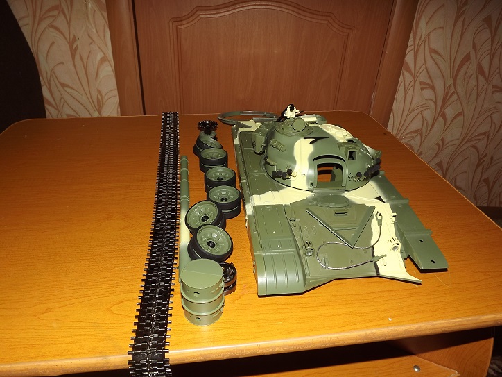

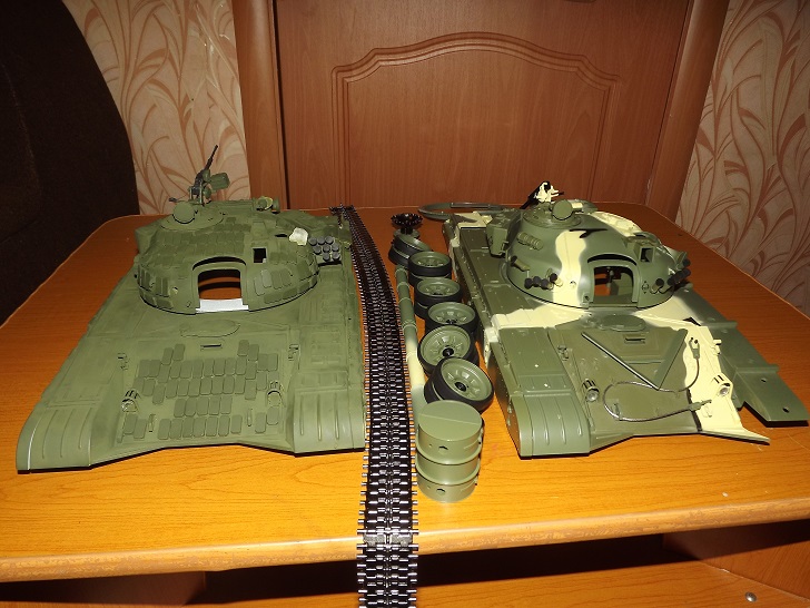

Всем доброго времени суток. Немного похвастаюсь - получил наконец-то посылочку с танком, собранным до 21 номера, купленным на AVITO (сайт не рекламирую БОЖЕ УПАСИ) Цена - 3500 + доставка. ну и несколько фото. Дособирать планирую "из коробки", заказывая исключительно необходимые детали
Ну и рядышком с модификацией
Собственно сам комплект

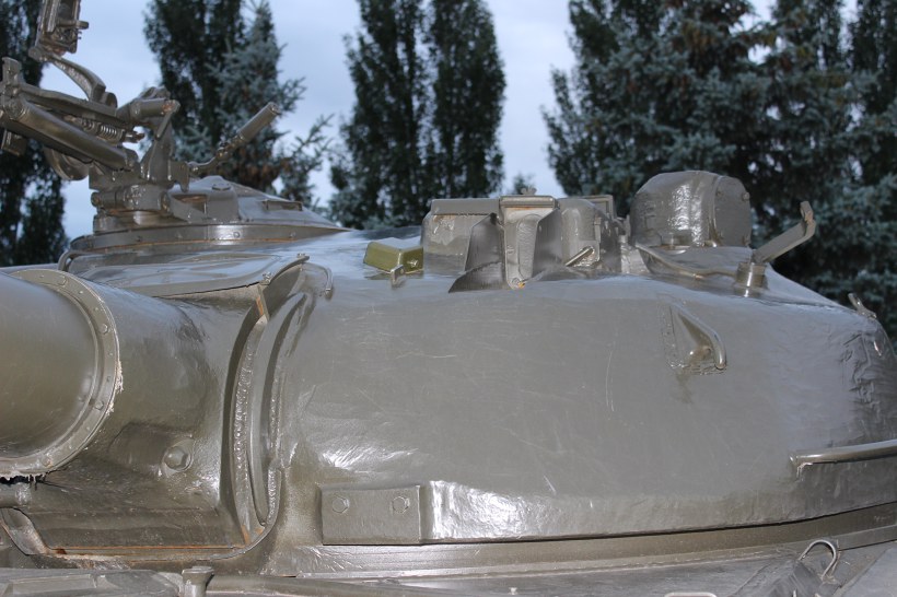

ориентируясь на прикрепленный фотографии хочу сделать правильную конструкцию держателя ствола, правильное окно и уже сверху маску.

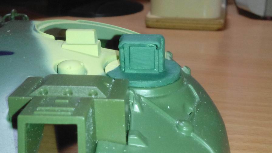

Любимая супруга все таки сделала мне ТПН-1 из полимерной глины с более-менее нормальными размерами.
Сделала как смогла и как я смог ей объяснить, не идеал, но гораздо лучше пенька от Деа.
Вот с чем я ошибся - с размерами площадки крепления к танку, надо было сделать диаметр миллиметра на два шире.
Осталось чуток добить надфилем и покрасить.

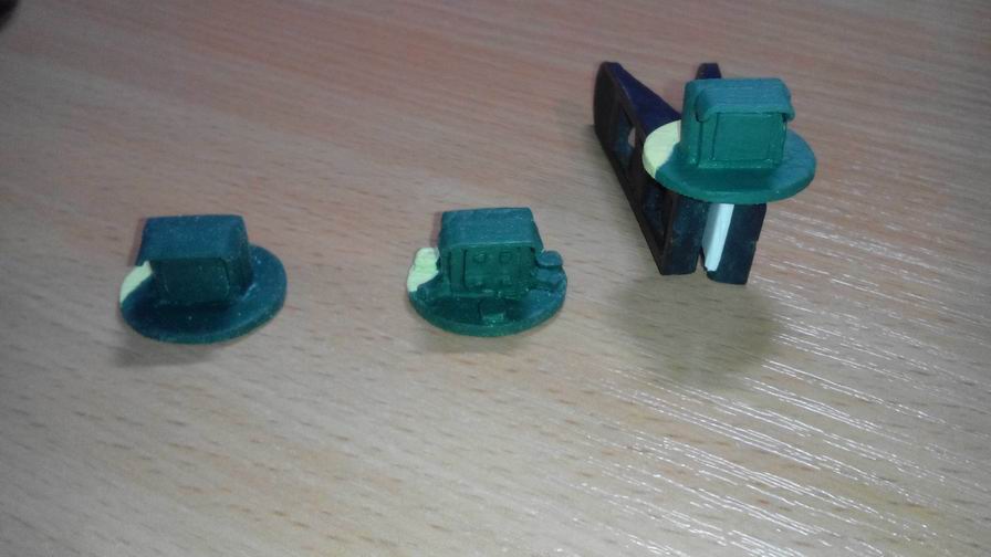

Я тоже с ТПН помудохался. По итогу получилось 3 штуки разной кривизны :)

ПВХ 2,5 мм по бутербродной технологии. На высоту уходило 5 мелких кругов (Ф 12-13 мм) + большой круг на основание (Ф 23 мм). Козырёк и передняя панель делались из куска старой пластиковой карты, с которой надфилем снят верхний слой с краской.
Все круги предварительно обрабатывались до нужного диаметра + 0,5-1 мм на последующую финишную обточку. Мелкие круги склеивались между собой и после склейки окончательно обрабатывались напильнингом (как говорится - после сборки обточить ;)). Потом у получившегося цилиндра тонким ножом для бумаги срезался один бок для создания плоской передней поверхности. При этом длинна линии этого среза, идущая поперёк круга, равнялась 1 см. Сзади тоже чуток срезалось наискосок (начало косого среза отстояло от сделанного ранее переднего среза на 6 мм). По высоте этот косой срез затрагивал только 2 верхних диска, при этом на втором диске срез уже уходил на ноль. Потом всё полученное приклеивалось к большому диску-основанию, у которого предварительно были зализаны (скруглены) верхний и нижний края по периметру (это обеспечивает наилучшую посадку на башню).
Надеюсь я понятно объяснил.
Ну а после высыхания клея, всё грунтовалось и красилось акриловыми красками с помощью кисточки. Увы, аэрографа у меня нет, а руки под кисть не заточены (ранее работал только с аэрозольными красками). Именно поэтому были сделаны несколько вариантов ТПН. Ну и с цветом беда - подходящего не нашёл, а смешением травянистого зелёного (который у меня был) с белой краской добиться нужного оттенка не удалось :(.

evgen писал(а): думаю что то в этом же роде делать.
Ещё бы фоток с разных сторон, справа, сверху...
