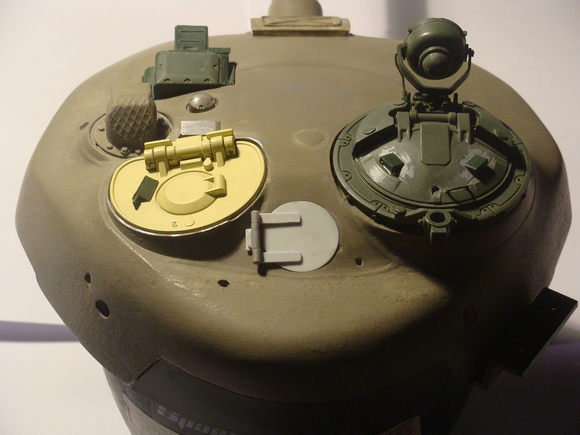

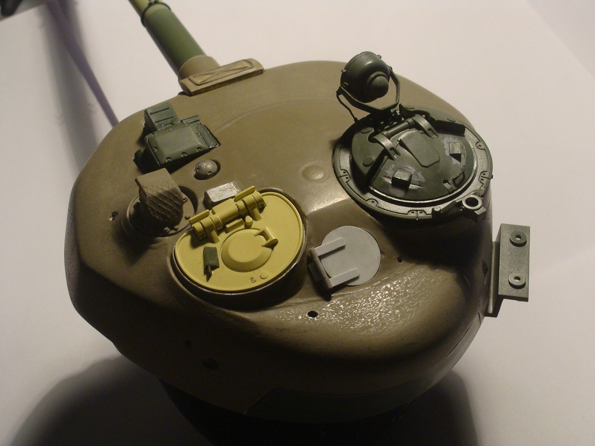

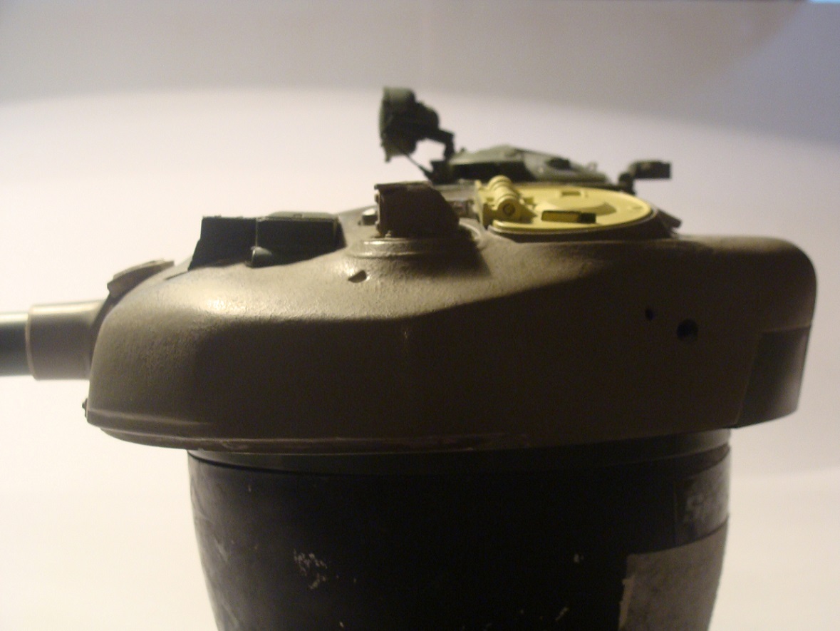

booch59 писал(а):Пожалуй, и я похвастаюсь.
Ну и я продолжу. Имитировал шероховатость литой башни, исправил форму задней части башни,сварные швы,ТПН.
Т-72 2.JPG (253.29 КБ) 13435 просмотров
Т-72 3.JPG (190.08 КБ) 13435 просмотров
Т-72 1.JPG (251.28 КБ) 13435 просмотров

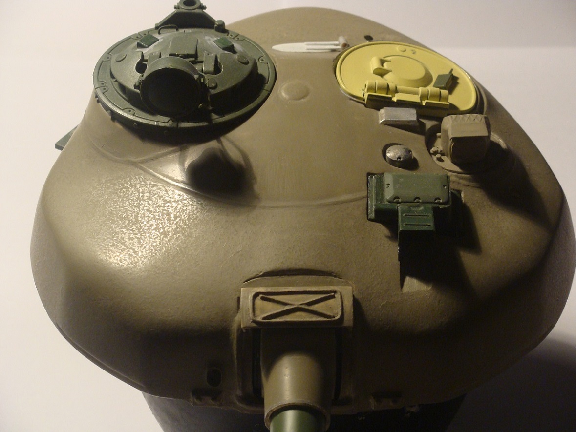

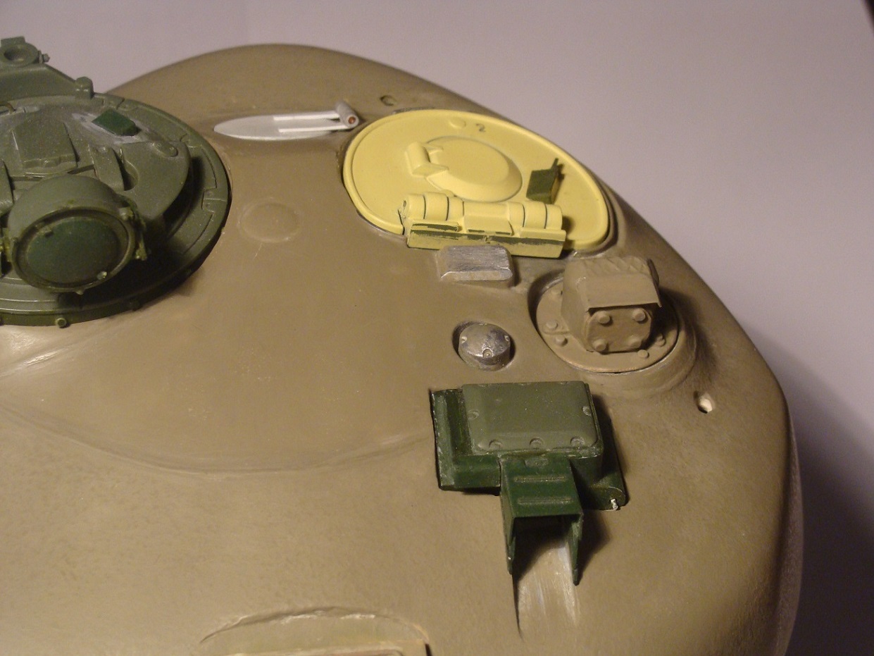

Ещё...
Т-72 4.JPG (243.9 КБ) 13434 просмотра
Т-72 6.JPG (255.84 КБ) 13434 просмотра

А как вообще ТПН сделали? Можно поделиться?
lomik
Сообщения: 114
Поблагодарили: 41 раз
Re: Моддинг танка
Сообщение lomik » 19 фев 2016, 20:42
booch59 писал(а):
Чем иммитировал рифление ТПН?
Вырезал несколько ромбиков, наклеил на ровную поверхность в соответствии с рисунком и пока шпатлёвка не застыла аккуратно вдавливал.

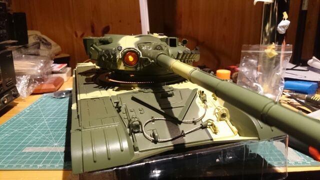

booch59 писал(а):Добавлю пару фоток.
Я как-то имел неосторожность похвастаться, что прожектор будет засинхронизирован с орудием. Выношу на суд.
https://youtu.be/-3d51n84kas
Надо будет ещё пулемёт добавить! Но это чуток погодя.
Вижу рамка держателя "Луны"переделанная - из чего делали?
