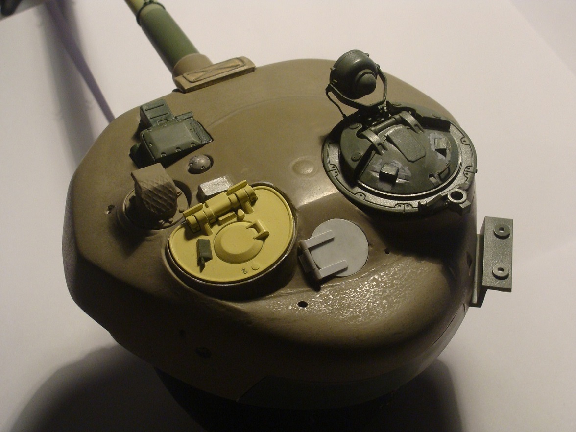

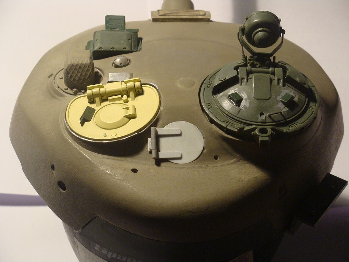

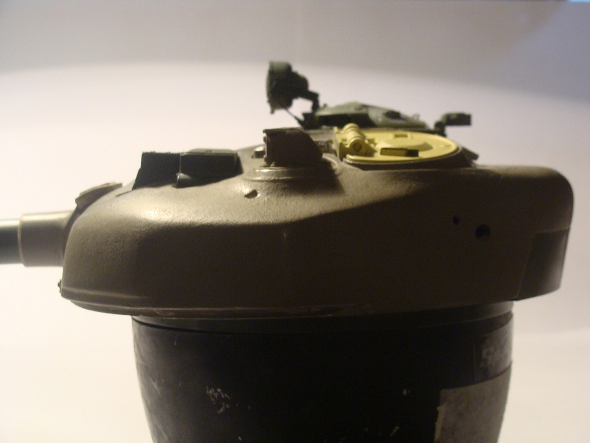

Ну и я продолжу. Имитировал шероховатость литой башни, исправил форму задней части башни,сварные швы,ТПН.
Т-72 2.JPG (253.29 КБ) 13431 просмотр
Т-72 3.JPG (190.08 КБ) 13431 просмотр
Т-72 1.JPG (251.28 КБ) 13431 просмотр

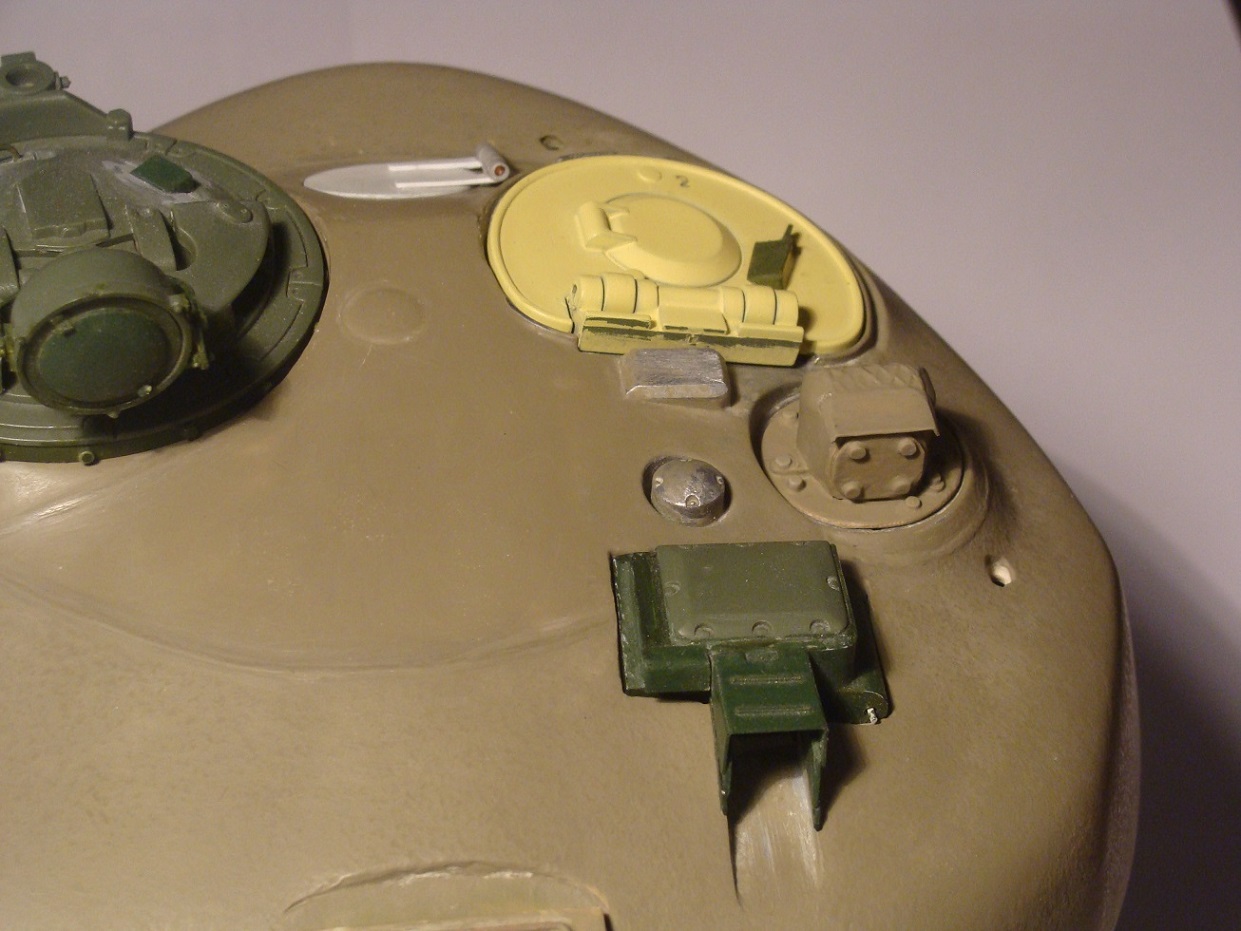

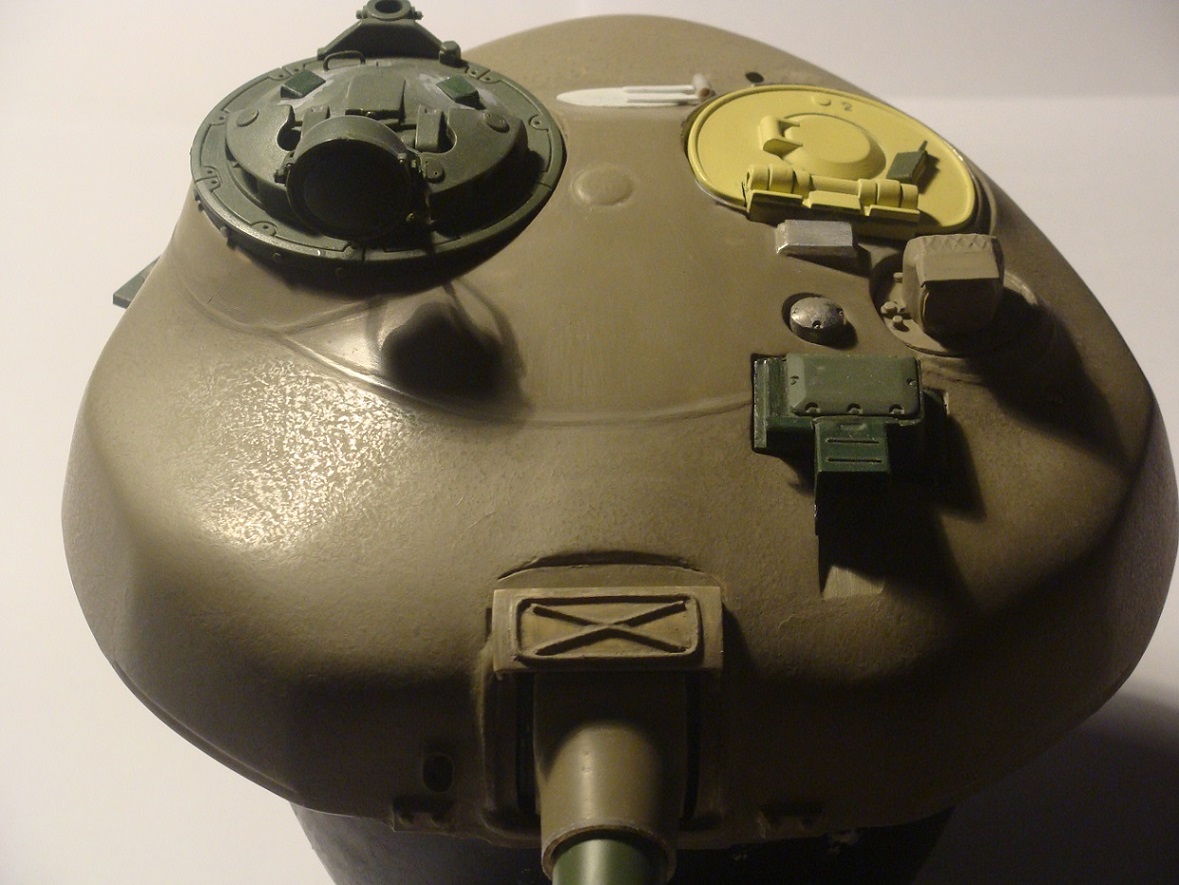

Сообщение lomik » 18 фев 2016, 23:12
Ещё...
Т-72 4.JPG (243.9 КБ) 13430 просмотров
Т-72 6.JPG (255.84 КБ) 13430 просмотров

А как вообще ТПН сделали? Можно поделиться?

Сообщение lomik » 19 фев 2016, 20:42
booch59 писал(а):
Чем иммитировал рифление ТПН?
Вырезал несколько ромбиков, наклеил на ровную поверхность в соответствии с рисунком и пока шпатлёвка не застыла аккуратно вдавливал.

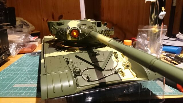

Вот так :D
