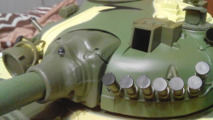

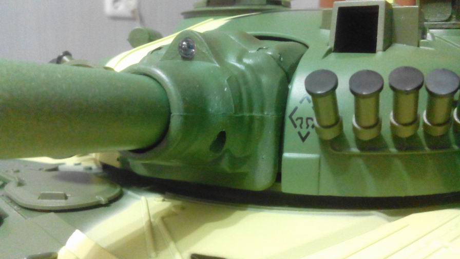

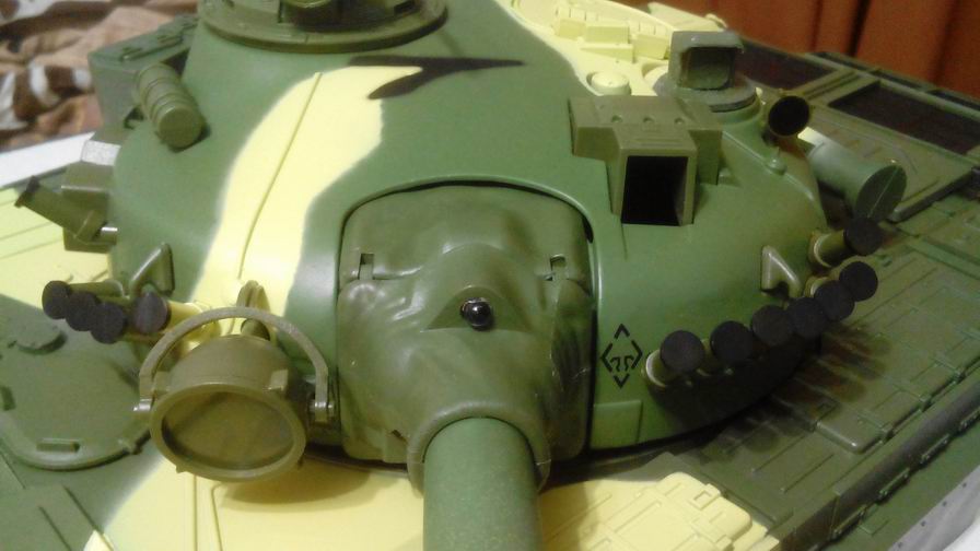

...ГОСПОДА - ТОВАРИЩИ . и просто коллеги по сборке ! . у мня вот такой вопрос : как должна крепиться " маска " орудия к башне ? , у меня она просто болтается на стволе . просматриваю видео . перечитываю выпуски , и - , ничего не понимаю , может быть я спешу , и ответ будет позже ? , кто ответит ? . спасибо .
Ruslan
Сообщения: 572
Благодарил (а): 124 раза
Поблагодарили: 108 раз
Re: Нюансы сборки
Сообщение Ruslan » 26 фев 2016, 21:07
s-andreeshev, маска крепится не за ствол, не за башню, а за механизм отката. Сначала половинками охватывают механизм отката сверху и снизу так, чтобы небольшой выступ на нём (расположен внизу) оказался под маской, и только потом скручивают винтами.

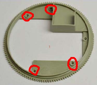

Ruslan писал(а):Подложил прокладки между шестернёй и основанием башни - всё стало нормально вращаться без особого усилия.
Привет. А можно фото как лежит прокладка. Я тут попытался сделать ее из скотча (по кругу) туго пошло. Сделал из малярного скотча - тоже туго. Может я слишком сильно затягивают винты?

И трет в задней части отверстия под башню. Там ограничитель поворота

А башня всё равно вращается с трудом. Я ее не прикрутил, а просто поставил.

manergeim писал(а):Привет. А можно фото как лежит прокладка. Я тут попытался сделать ее из скотча (по кругу) туго пошло. Сделал из малярного скотча - тоже туго. Может я слишком сильно затягивают винты?
Я прокладки ставил именно там, где завинчиваются винты (там на шестерне небольшие углубления под пластиковае столбики, в которые, в свою очередь, винты вкручиваются. Прокладки тонкие из металла ставятся именно между шестернёй и основанием башни. Подбирал по размеру.
Все гениальное - просто!!!!!!

Да ;). Убедившись, что прокладки подходят по размеру, я их приклеил к шестерне, чтобы не вываливались при разборке. И всё.

Взял стандартные шайбы 3мм (из мерлена) внутренний диаметр и 7 внешний. Обточил их напильником и натфилем. Усе встало. Спасибо за идею.

Ruslan писал(а):s-andreeshev, маска крепится не за ствол, не за башню, а за механизм отката. Сначала половинками охватывают механизм отката сверху и снизу так, чтобы небольшой выступ на нём (расположен внизу) оказался под маской, и только потом скручивают винтами.
..РУСЛАН ,спасибо тебе ! . а нельзя ли выложить фотку , как эта маска у тебя стоит на модэли ? .
Ruslan
Сообщения: 572
Re: Нюансы сборки
Сообщение Ruslan » 28 фев 2016, 22:00
s-andreeshev писал(а):..РУСЛАН ,спасибо тебе ! . а нельзя ли выложить фотку , как эта маска у тебя стоит на модэли ? .
Можно:

s-andreeshev
Сообщения: 16
Зарегистрирован: 01 сен 2015, 11:40
Благодарил (а): 50 раз
Re: Нюансы сборки
Сообщение s-andreeshev » 29 фев 2016, 18:28
....СПАСИБО . РУСЛАН ! ,за фотосессию . на досуге посмотрел другие ролики , там показано более доходчиво . правда без комментариев , но понятно .я давно догадался , что журналу доверять нельзя , а прежде чем собирать . надо пересмотреть не одно видео ! .
