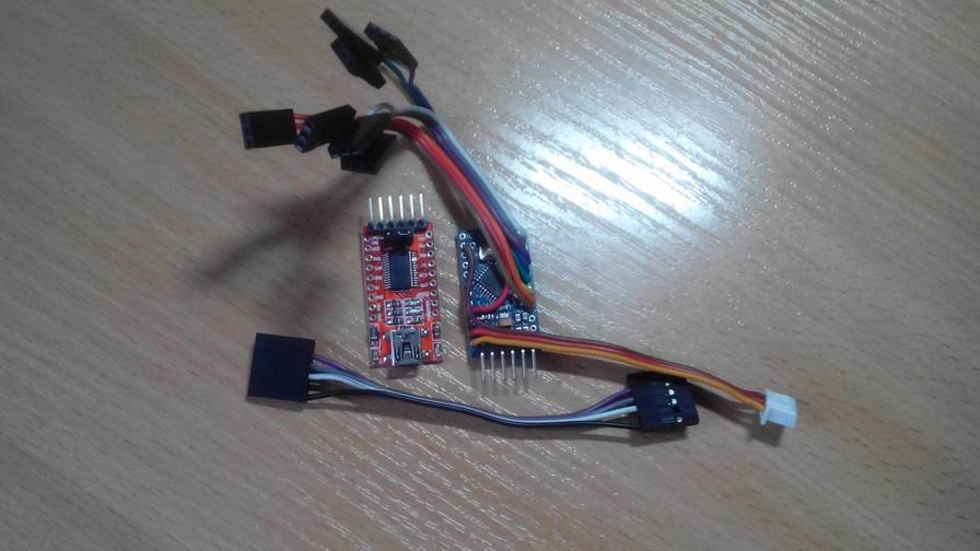

Я себе взял энкодер у Александра. Увы, пока проверить его работу с нашим блоком управления сейчас не получится, т.к. его попросту пока нет. Но если блок управления у нас на Т-72 будет RX-18, то родной пульт покупать не буду, а буду управлять через свою Turnigy 9x.
Вот фото энкодера (справа) и программатора для него (слева):
Фото энкодера.jpg (66.37 КБ) 9724 просмотра

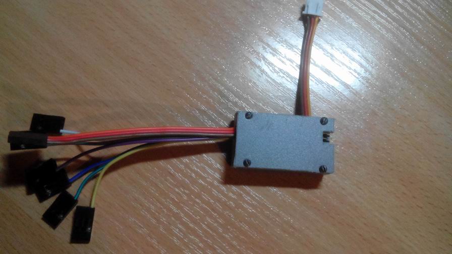

Ну и для безопасности, поместил энкодер в самодельный корпус из 3 мм пластика (можно было бы и в 2 мм запихнуть, но его в наличии не оказалось).
Энкодер в пластиковом корпусе.jpg (64.13 КБ) 9724 просмотра

Airatius писал(а):Я просто тут вижу обычный USB-TTL конвертер - за 60 рублей и Arduino Nano за 120 рублей, интересно стало, за сколько все это впаривают.
Прошивка там уже стоит, написанная Александром. Программатор же нужен только для настройки некоторых параметров (указать энкодеру где центр и где максимум\минимум по каналами всё). Да, детали стоят не дорого, но вот разработка программного обеспечения - она стоит намного дороже, нежели плата с микросхемой. Знаю это лично, т.к. сам в своё время занимался программирование и написанием программ (не для микроконтроллеров).
