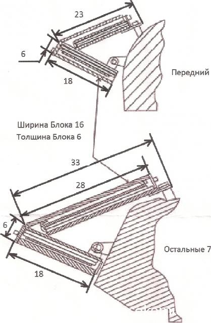

Русич
Сообщения: 5
Зарегистрирован: 22 ноя 2015, 13:17
Благодарил (а): 7 раз
Re: Моддинг танка
Сообщение Русич » 04 мар 2016, 14:07
nosirev писал(а):Ну вот хоть одна нормальная тема пошла. Братцы! у кого есть чертёж 72-ки бз. в нете нашёл только 72-м1 . две левые коробки явно другого размера. кстати а у тебя самого то есть чертёж ? лобовые коробки лучше делать из пластика. белый пластик используют рекламщики . макетчики ну и мы моделисты.где взять. если не в магазине .можно обратиться в рекламную кантору поделятся в лёгкую особенно если расскажите для чего.можно обратиться в детский центр в любой модельный кружок. мы раньше брали пластик из холодильников. пластики бывают разные не буду в тонкости углубляться -одни режутся канцелярским ножом другие или пилить или резак специальный сделать из полотна по металлу. клеить любым клеем типа секунда, я космофеном пользуюсь. тебе сейчас сначала нужен чертёж чтобы с размером определиться. 1 вырезаешь из пластика прямоугольники, обтачиваешь подгоняешь в размер .2 на чертеже вид с боку переводишь треугольник образованный ближней к пушке пары коробок дз . этот треугольник тебе понадобится для склейки правильного угла.пока хватит что нужно спрашивай. в место напильника лучше возьми деревяшку и наклей наждачку или прибей как понравиться. можно использовать к стати орг стекло, но с ним работать гораздо сложнее.
На 23й странице я выкладывал чертёж с размерами

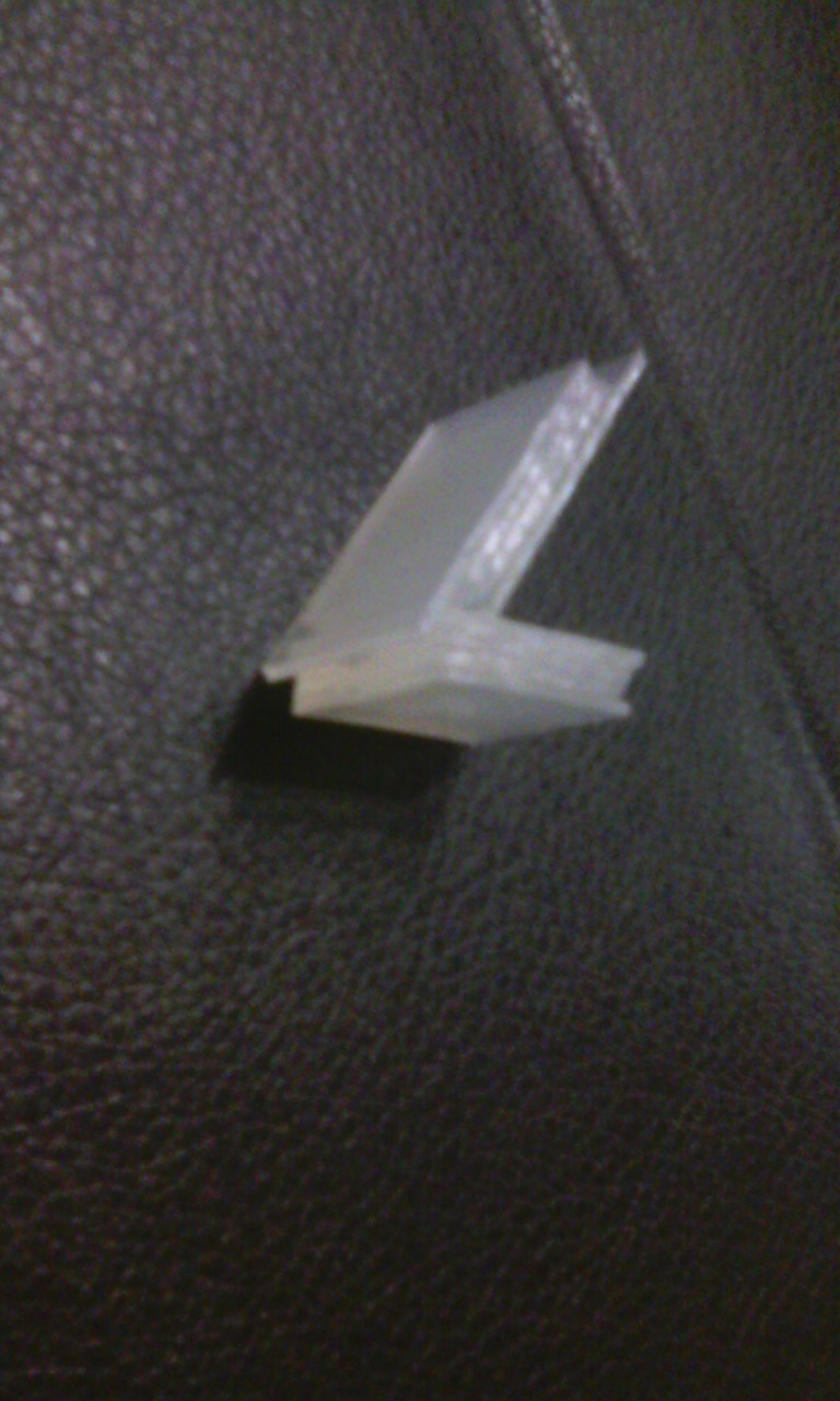

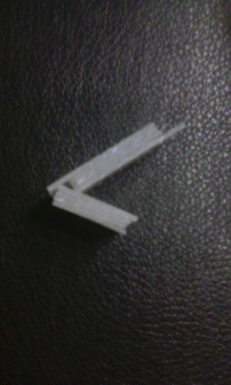

Здравствуйте всем. Подскажите,как лучше закрепить лобовые контейнеры дз башни(я просто первый раз пробую моделировать).

nosirev писал(а):Братцы всем привет. О ломик, если есть моделисты и объект моделирования ... вон уже и армату можно приобрести . а ты говоришь секреты. короче за выходные нужно размеры коробок дз на лоб башни . я уже загорелся что б пионер свою версию собрал.кстати меня Олег зовут. а пионер , ты уже достал пластик.
Здравствуй. Меня Алексей.Пластик достал по вашему совету(зашёл в магазин и спросил не нужную табличку). Попробую фото вставить с дз. Я теперь думаю как эти контейнеры крепить. Как лучше на клей, или на шурупчики.

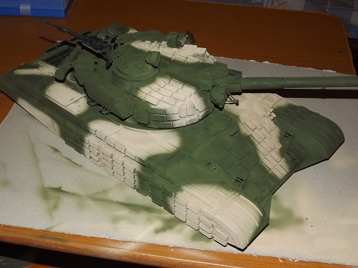

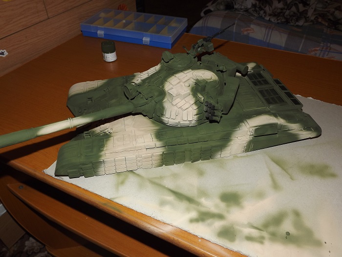

Shantar
Сообщения: 64
Re: Моддинг танка
Сообщение Shantar » 07 мар 2016, 15:08
Всем здравствуйте. Немного обновлюсь - начал наносить камуфляж на танк, также сделал ТНТ - выгибал из меди.
