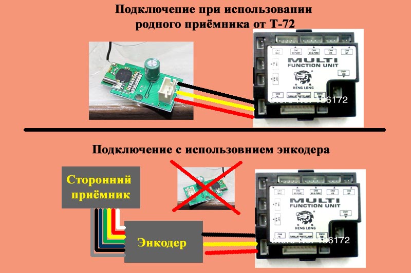

manergeim писал(а):А отдельно такие маленькие приемники продаются или только в комплекте?
Продаются и отдельно. Если есть соответствующий передающий модуль, то достаточно купить к нему приёмник и всё. Если модуля нет, то можно купить отдельно модуль и отдельно - приёмник, или брать комплект из передающего модуля и приёмника.
Т.е можно не парится а покупать аппу + приемник. Или это и есть передающий модуль и приемник? А что на счет остальной электроники? Ее можно не трогать, или что? Энкодер с програматор я буду покупать. А что на счет RX18? Нужно брать с антенной или без?
Ruslan
Сообщения: 572
Благодарил (а): 124 раза
Поблагодарили: 108 раз
Re: Пульт управления танком Т-72
Сообщение Ruslan » 11 мар 2016, 20:44
manergeim писал(а):Т.е можно не парится а покупать аппу + приемник. Или это и есть передающий модуль и приемник? А что на счет остальной электроники? Ее можно не трогать, или что? Энкодер с програматор я буду покупать. А что на счет RX18? Нужно брать с антенной или без?
Тут уж вам решать. Хотите - берите аппаратуру с приёмником (обычно идут комплектом- аппаратура с передающим модулем и приёмник). Продаются также аппаратуры вообще без передающего модуля и приёмника. К таким надо ещё докупать желаемый вами передающий модуль и приёмник. В плане RX18 - надо брать без антенны, иначе как вы подключите энкодер, если в блок управления уже будет встроен приёмник? Вы же связкой энкодер + приёмник от вашей аппаратуры заменяете родной (стоковый) приёмник HL, который подключается к RX18.

Сообщение manergeim » 11 мар 2016, 20:48
Тут уж вам решать. Хотите - берите аппаратуру с приёмником (обычно идут комплектом). Есть ещё аппаратуры вообще без передающего модуля и приёмника. К таким надо ещё докупать желаемый вами передающий модуль и приёмник. В плане RX18 - надо брать без антенны, иначе как вы подключите энкодер, если в блок управления уже будет встроен приёмник?
Понял, назад вернулся и нашел. Спасибо.
Стоп. А если будет с антенной, ( я могу ошибится) то нам не нужен будет энкодер и приемник. Или я сказал глупость?

Сообщение Ruslan » 11 мар 2016, 20:50
manergeim писал(а):Понял, назад вернулся и нашел. Спасибо.
Аккурат сказали глупость. Читайте написанное выше. Сторонняя аппаратура не будет работать со стоковым приёмником от HL. Именно поэтому и нужен энкодер, т.к. он является этаким "переводчиком" с языка приёмника от вашей аппаратуры на язык, понятный RX18. При этом стоковый приёмник HL можно выкинуть, т.к. он использоваться не будет. Именно поэтому вам нужен модуль без встроенного приёмника, т.к. на нём есть разъём для подключения внешнего приёмника, который используется для подключения энкодера. А у блока со встроенным приёмником такого разъёма, вроде как, нет. Конечно можно попытаться выпаять встроенный приёмник и поискать где на плате распаяны "+", "-" и "data", чтобы подключить к ним энкодер... Но вам надо этот геморрой?

Стоп. Стоп. Не так быстро. Я кое что не понял.
1. Приемник из комплекта выкидывает. Или приемник от ДэА выкидывает?
2. К RX18 подключается энкодер. А куда он сам подключается????

Сообщение booch59 » 11 мар 2016, 21:07
manergeim писал(а):Стоп. Стоп. Не так быстро. Я кое что не понял.
Приемник из комплекта и есть приемник отДеА!!! В комплектации от ДеА будет свой блок и RX-18 не нужен. Но, если захочешь улучшить качество модели, придется менять кое-что!
Т.е. собери сначала стоковую модель, а потом будешь улучшать, а, может, и не захочешь.

Сообщение Ruslan » 11 мар 2016, 21:19
Что не понятно в фразе:
А энкодер подключается в тот же разъём, в который подключается стоковый приёмник от HL (т.е. вместо стокового приёмника HL мы подключаем энкодер). Приведу импровизированную картинку:
Подключение энкодера.jpg (95.63 КБ) 12065 просмотров
Надеюсь, что теперь понятно что и как подключается.
И да - сначала соберите танк, в том числе установите и подключите блок управления от Т-72, а потом и будете плясать от того, что получится.
У меня же уже есть блок управления RX18, так что, если энкодер не сможет работать с родным блоком управления от Т-72, то я просто заменю его на имеющийся RX18, с которым энкодер работает.
