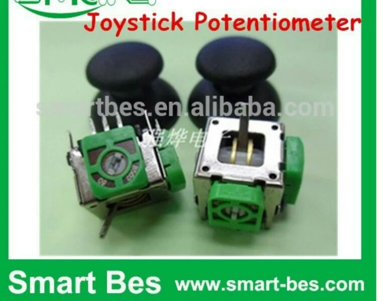

А вот и фото, Вы были правы, это не крутилки реостата, а так выполнен потенциометр джойстика. Joystick Potentiometer Model Airplane/ Toy Remote Control 5k ohm Potentiometer Joystick
FOB Price: US $0.01 - 0.1 / Piece

Обычные подстроечники номиналом 5 кОм.Не уверен,что они долго будут работать.

Вот почти идентичный резистор во вскрытом виде:

Да... Такие блоки резисторов нормально нормально смотрятся в минипультах для миниквадрокоптеров, но ни как не в нормальном по размерам пульте для танка.
Пример такого пульта с квадрокоптером:
При этом квадрокоптер имет размеры 3х3х2 см. Вот в таком пульте вполне приемлемы эти стики, но ни как не в нашем от танка Т-72. И за это 3000 росс. руб... Спасибо, но нет.

Ruslan писал(а):Да... Такие стики нормально смотрятся в минипультах для миниквадрокоптеров, но ни как не в нормальном по размерам пульте для танка.
Вообще то там нормальные стики, то что у вас на фото и фото Mike735 - это стики от какой то приставки, Сега или Нинтендо.
Блин, даже в пульте от крохотной и дешевой машинки есть триммер. (маленький регулятор в центре)
Я неверно выразился. Я имел в виду сам блок резисторов (который примерно 1,5х1,5 см), а не пластиковые стики. Предыдущее сообщение подправил.
