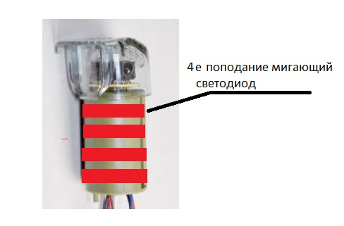

Re: Электронная начинка танка
Сообщение Санёк » 24 фев 2016, 14:26
Появилась мысль! ПЕРЕДЕЛКА ТОЛЬКО ДЛЯ ТПН от ДЕА. В штатный ТПН встроить светодиоды . Перенести с задней части моторного отсека. Провода вполне по длине хватит. Делаем из оргстекла кольца и врезаем в штатный ТПН и в каждое кольцо светодиод. Если уж суждено иметь такой то пусть будет хоть как то полезен.
ТПН-1 переделка.jpg (23.66 КБ) 12116 просмотров
Airatius
Сообщения: 780
Благодарил (а): 78 раз
Поблагодарили: 247 раз
Сообщение Airatius » 24 фев 2016, 14:29
мигающий светодиод не есть хорошо!
ELC_AMX
Сообщения: 458
Сообщение ELC_AMX » 24 фев 2016, 15:16
Последнее попадание можно выделить другим цветом.А так-мысль неплохая у Санька!
Санёк
Сообщения: 269
Благодарил (а): 120 раз
Поблагодарили: 72 раза
Сообщение Санёк » 25 фев 2016, 16:20
Мигающий это как вариант типа танку капут! Вообще про цветные думал, но т.к. они все сразу будут светить то получиться не понять что. Как вариант поставить маленький микроконтроллер и он будет отслеживать сигнал от красных и включать нужный цвет. Синий 1-ое попадание, зеленый 2-ое, 3-е красный , 4-ое мигание всех по очереди светодиодов "БАДА БУМ!". Плюс от разноцветных диодов что их можно разместить прям в стекляшке ТПН.
