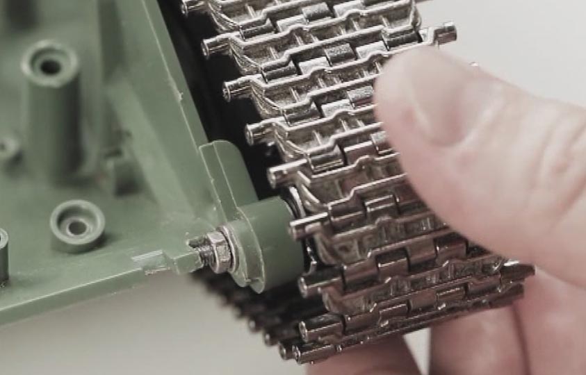

Airatius писал(а):на DVD диске, заголовок - 11, Раздел - 1. Смотреть с 10:30
Пожалуйста сделайте сриншот картинки с натяжным механизмом кто умеет и закроем этот вопрос!

Да, посмотрел еще раз внимательно. Механизма натяжения нет.
Ну чтож, будем колхозить.

на первом снимке внутри крепления ленивца судя по всему металическая втулка?

У ленивца крепежный винт - он же палец, так что все нормально.
На фото под номером 4

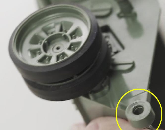

по поводу натяжения:
а если крепления ленивца просто усилить, ( а усилить его просто необходимо для оффроуда) а натяжение задавать не ленивцем а поддерживающими катками? но это можно будет смотреть только на собранной машине...
а крепление ленивца хлипкое судя по фото...

Airatius писал(а):Крепление можно сломать если на полном ходу ленивцем во что-то вьехать.
или попадёт камешек\ветка и т.п. под гуслю. выломает на раз и два.
судя по конструкции (на фото) малой кровью его не получится усилить. на данный момент вижу только следующий вариант: вырезать выпиливать фигурную накладку из металла 1-1,5 мм и с внутренней стороны ванны её наклеивать на эпоксидку. в ней соответственно сверлить отверстие под ось ленивца.
больше пока что в голову ничего не пришло...

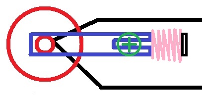

Похоже натяжка гусениц происходит за счет натяжения на опорных катках. Самый простой вариант, который я вижу - пластина на одном конце которой крепится ленивец, а на втором конце прорезь, через которую винтом планка крепится к ванне с необходимым натяжением, на внутреннем конце планке изгиб. В этот изгиб упирается пружина, закрепленная так же внутри ванны и обеспечивающая постоянное натяжение.
Плюсов вижу два
- в случае удара ленивцем он спружинит и останется цел.
- гусеницы постоянно натянуты и не надо подтягивать
Минусов тоже два
- лишняя дыра для пластинки
- позволит ли место внутри танка сделать эту доработку
