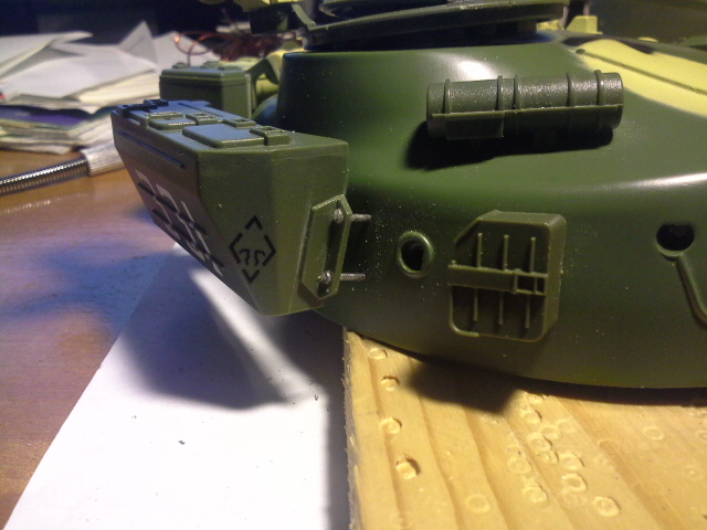

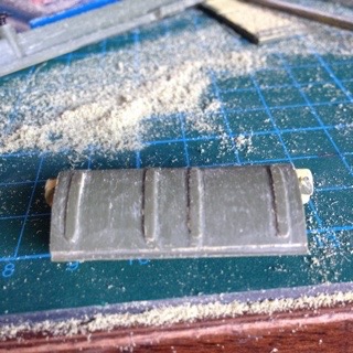

Всем добрый вечер. Доделал кронштейны доп.баков

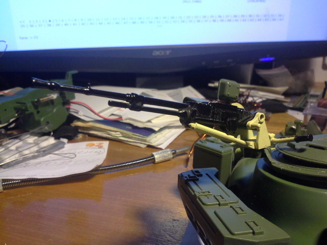

В процессе работы

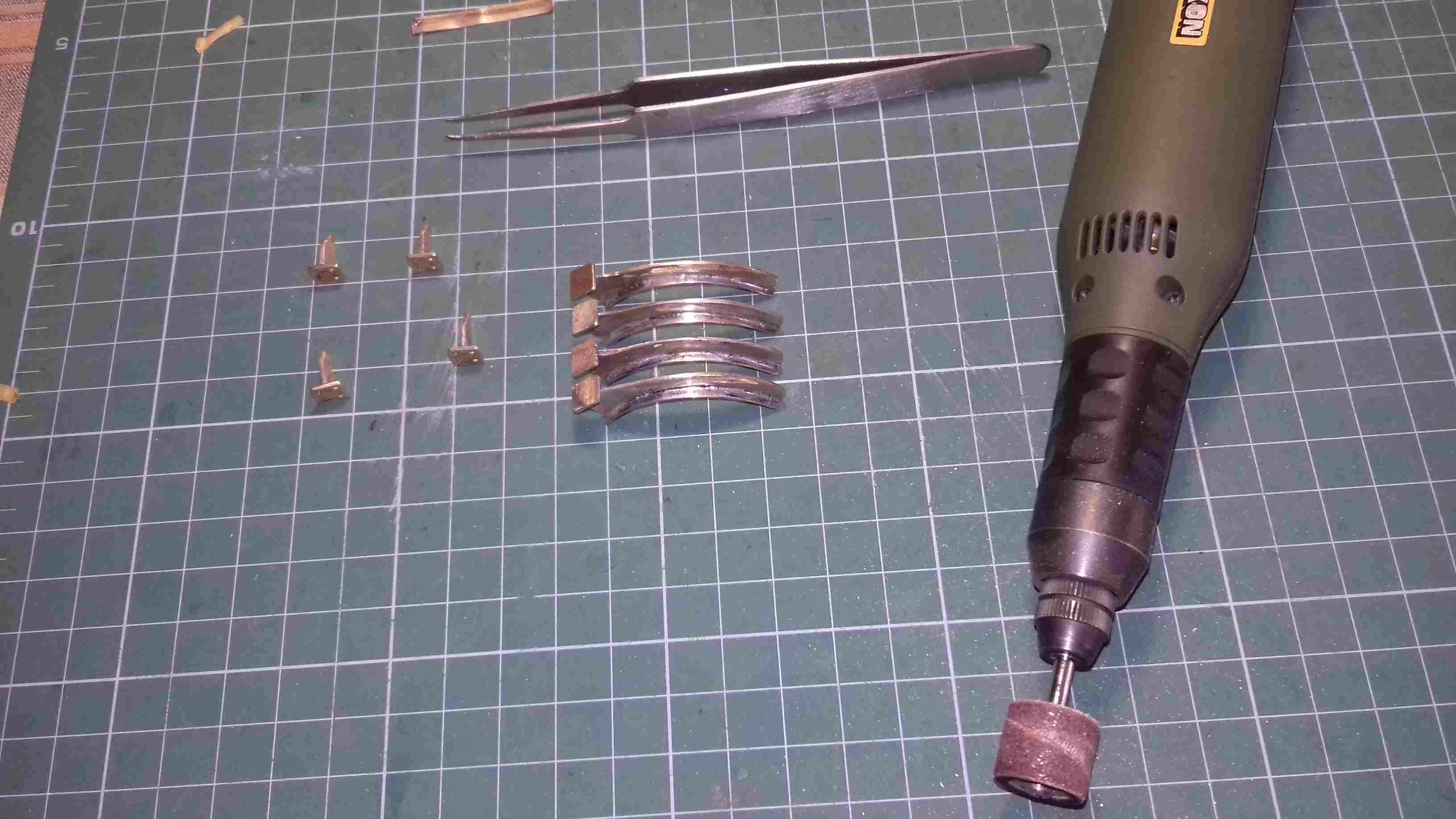

Первые
Латунь 1мм

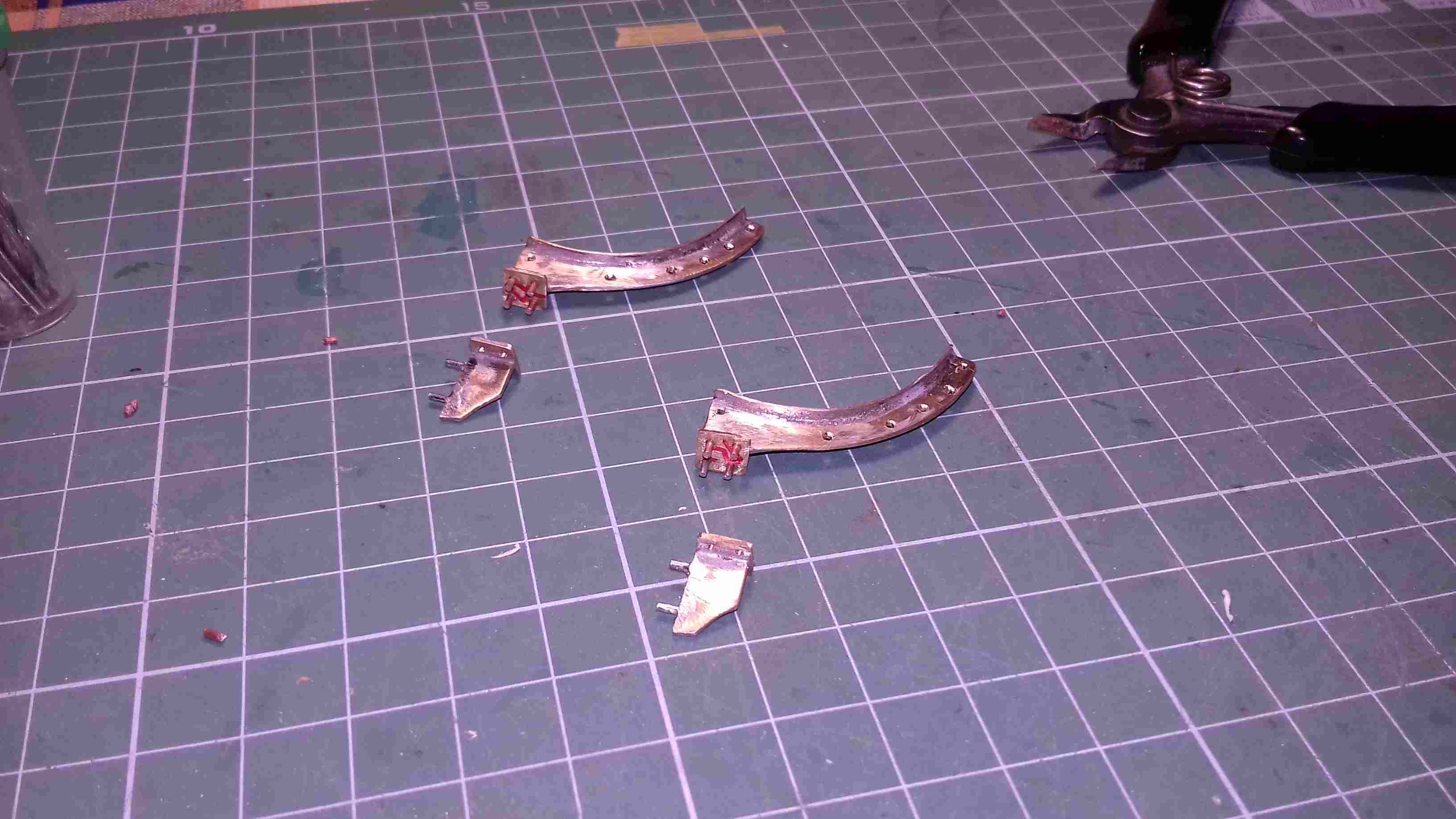

Не много попилил
Так красивее

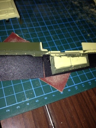

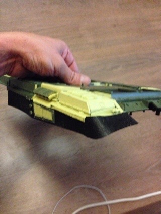

Поглядел. Немного доработал

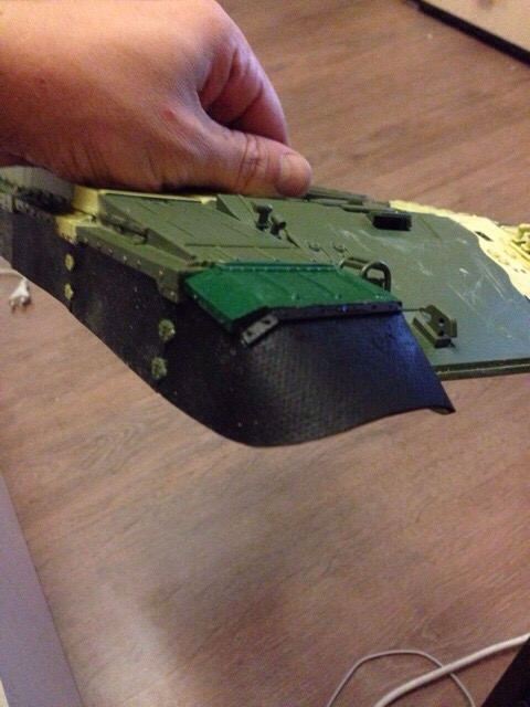

Дальше

Сообщение zloi » 06 авг 2016, 22:43
Еще

Сообщение zloi » 06 авг 2016, 22:44

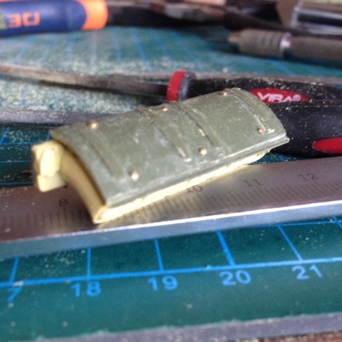

Ну и клепки

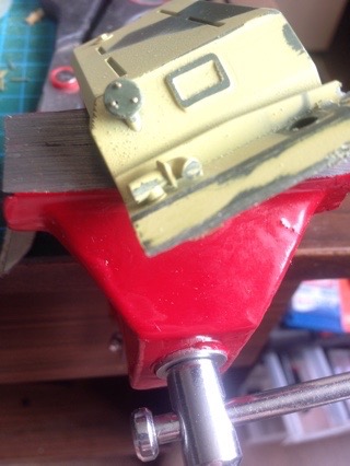

Завтра будет время заеду за медной проволокой и пластиком для ДЗ. И думаю медных листов надо купить

Тут пришлось сделать гвоздики из проволоки

За одно опробовал краску, без грунта
